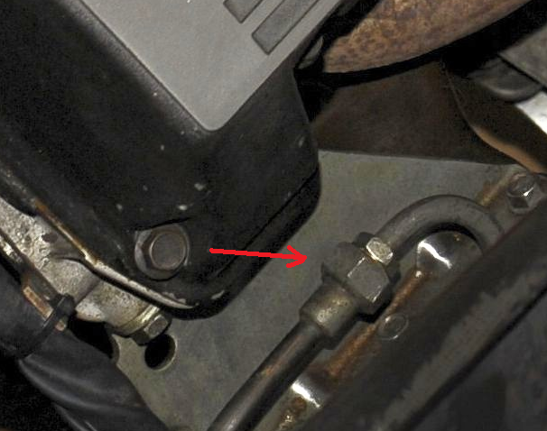

Hat jemand einen Hinweis: was für eine Dichtung ist in dieser Verbindung (unterhalb Zylinderkopf, Stirnwand rechts) eingefügt oder funktioniert sie durch reinen Presssitz? Die Hilfe ergab hierzu nichts.

Meiner Erinnerung nach befindet sich darin ein Dichtkonus.
Ansonsten: Einfach Abschrauben und Nachschauen.
Wurde da ein Leitungsstück zwecks Reparatur eingestzt ?
Die Dimension sieht doch nach Brems-oder Hydraulikleitung aus.
Da wird dann metallisch gedichtet.
Was hindert Dich die Verschraubung zu lösen und nachzusehen ?

Das ist die vollkommen serienmässige Verbindung zur Servopumpe des B202 im 900
[mention=691]trollhetz[/mention]: 1x SW 22 und 1x SW 16 nehmen und vorsichtig nachziehen.
Habe ich. Deswegen frage ich ja. Es findet sich keine zusätzliche Dichtung.

Die Verbindung zur Servo an sich ist mir schon klar.
Mit SW22/SW16 habe ich auch schon (deutlich) nachgezogen. Fester bekomme ich sie nicht, dennoch ist die Verbindung nicht dicht.
Noch einen Rat, außer zum "Hydraulikleitungsspezialisten" zu gehen?
...versuche einen Dicht-Ring einzulegen.
Ansonsten bleibt nur der Austauch.
Die Verschraubung scheint ja schon bis zum Anschlag angezogen zu sein.
Als "Notlösung" könnte ein passender Kupferring eingelegt werden.

Ich werde mal versuchen, passende Kupferringe zu besorgen, danke für die Hinweise.
