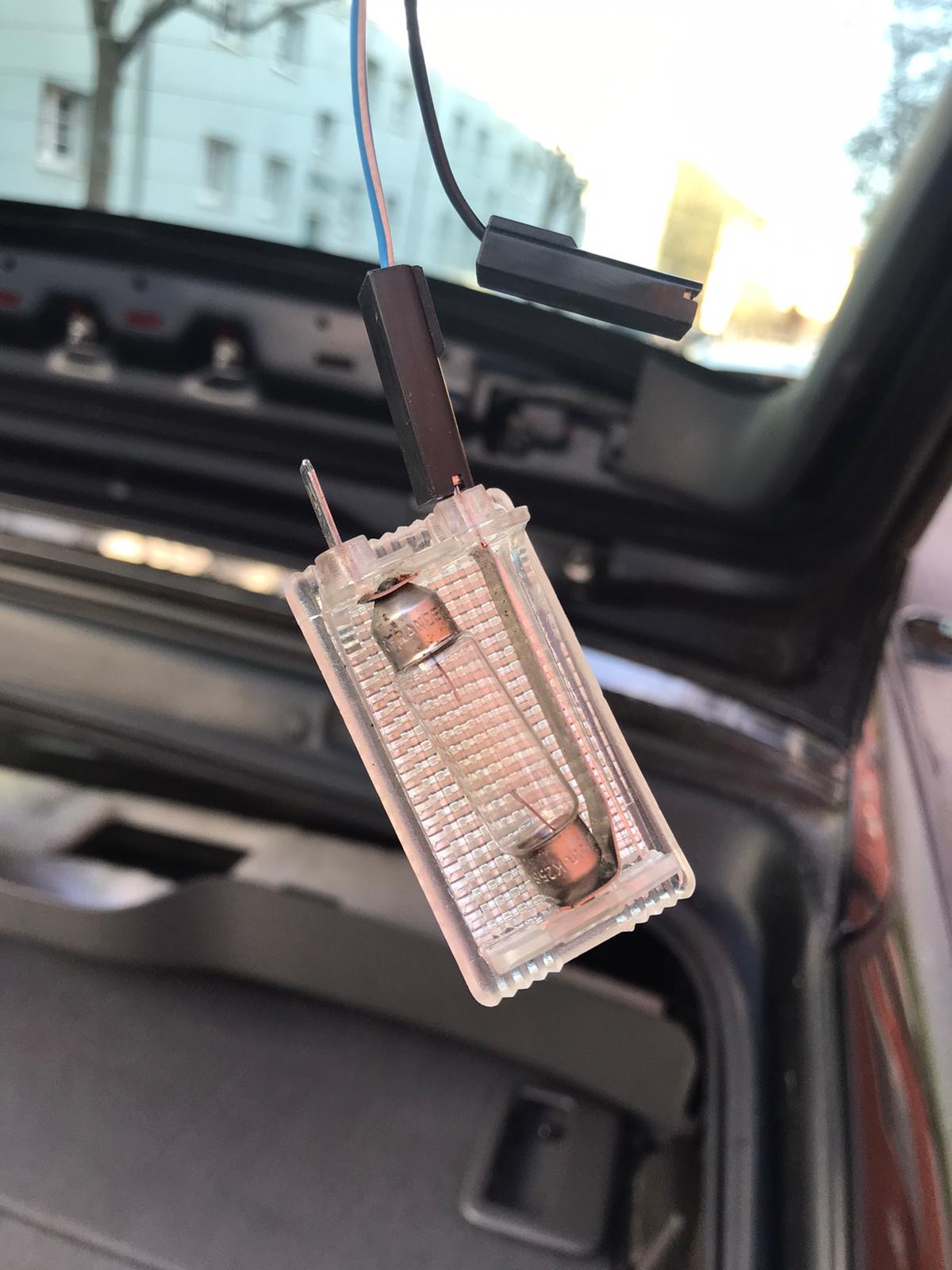

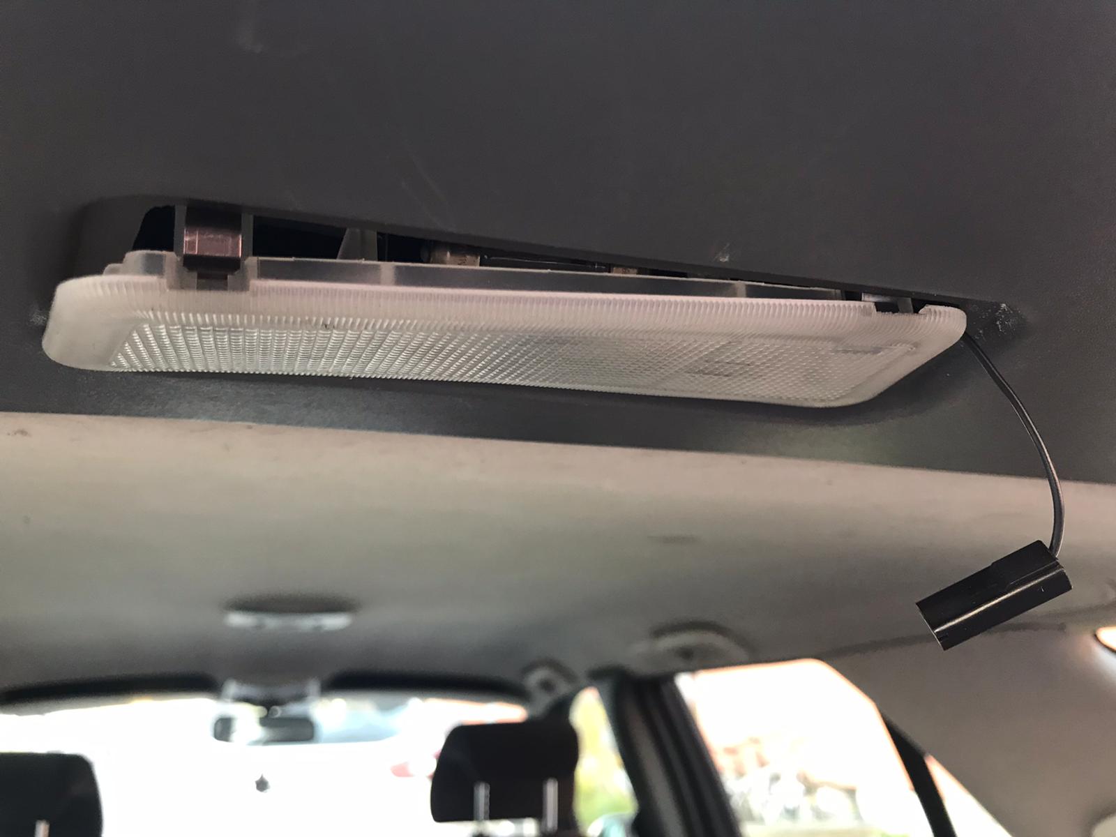

ich habe leider das gegenteilige Problem - die Deckenbeleuchtung hinten und die beiden Lämpchen an der Unterkante der Klappe sind die ganze Zeit an und gehen nicht aus!
Haben mir bereits ein mal die Batterie gekostet.
Musste diese nun abstecken da ich sonst wieder überbrücken darf.
Was kann ich tun damit diese nur angehen wenn ich auch das Auto aufsperre?
Anbei Fotos..
