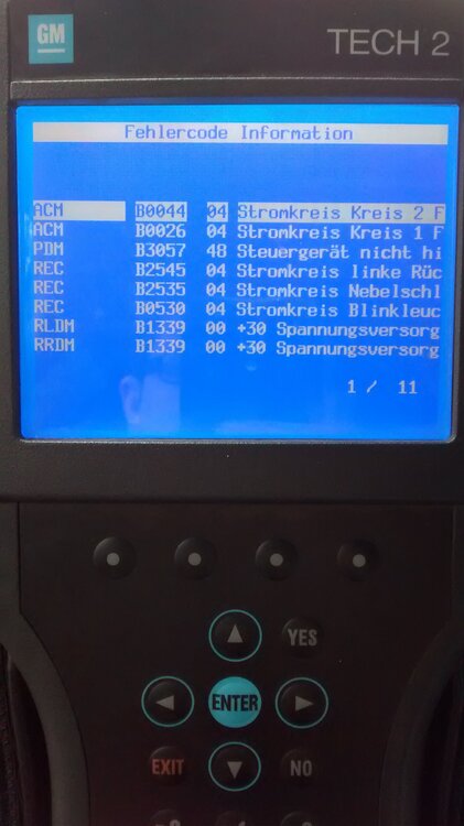

Es kommt die Fehlermeldung "Wegfahrsperre defekt Werkstatt aufsuchen" + ABS ESP Defekt + Airbag Fahrer defekt(diesen Fehler nicht beachten, haben wir abgeklemmt für eine Sichtprüfugn der CIM)
Unser bestehendes Problem: Schlüssel im Schloß lässt sich nicht drehen (nur LOCK), hinten den Sperstifft im Schloß nach hinten gedrückt dann können wir den Schlüßel drehen. (schlüssel kann dann aber nicht zurück auf lock gedreht werden, ausser wir drücken der Sperstifft nochmal nach hinten)
Es wird KEINE Motorkontrollleuchte und KEINE Glühwendel angezeigt!!!! Egal in welcher Schlüsselstellung.
Motor dreht in Schlüßelstellung "start" NICHT!!!! Anlaser wird nicht angesteuert!!!
Anlasser ist Geprüft OK!
Fensterheber geht nur auf der Fahrertür, ZV geht nur VL und VR,

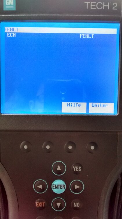

Kommunikation zu ALLEN Steuergeräten möglich, AUSSER Motor ECU!!!
Zum Motor kann werder mit Delphi DCP+ noch mit Tech2 ausgelesen werden!!!!

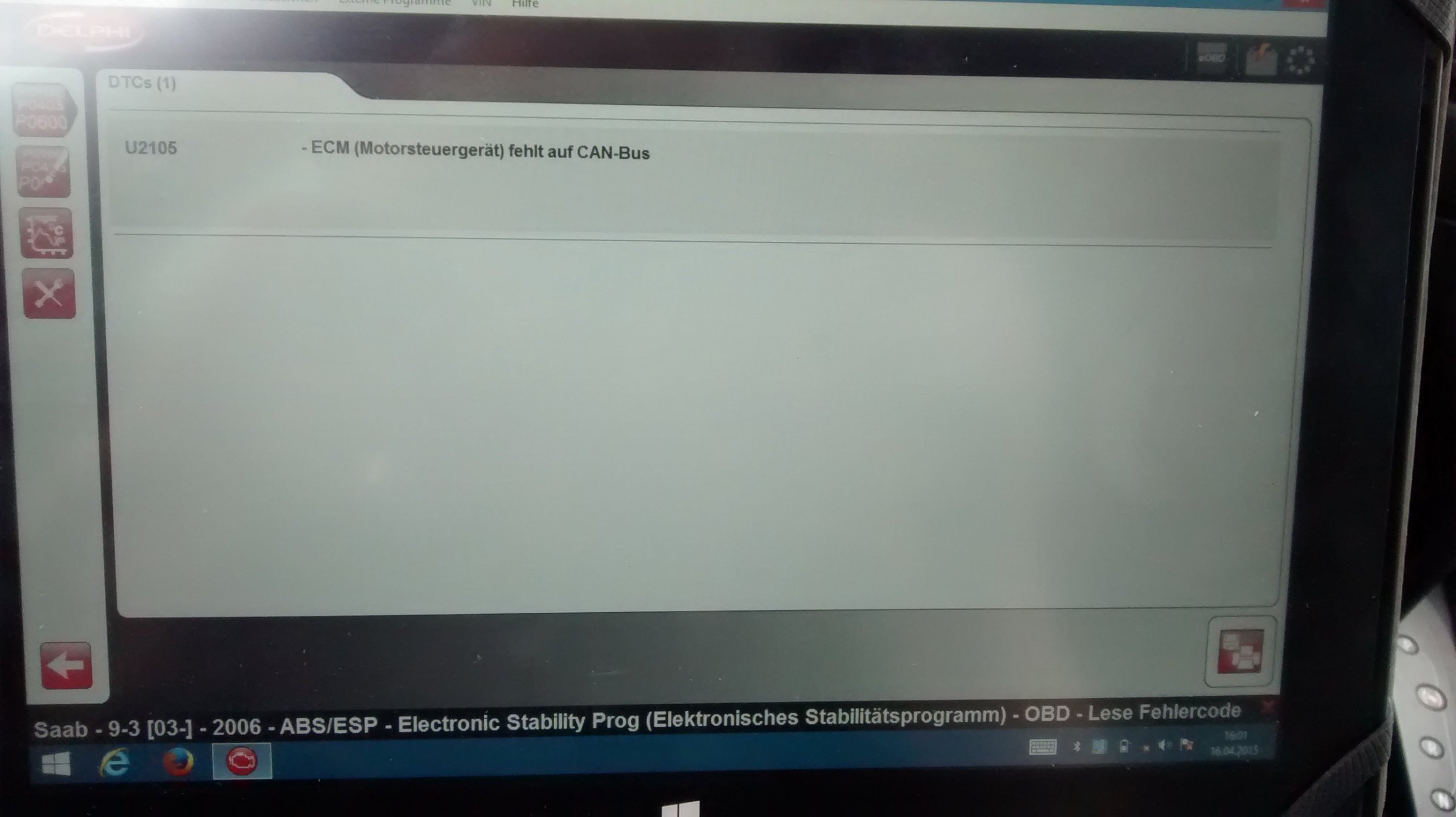

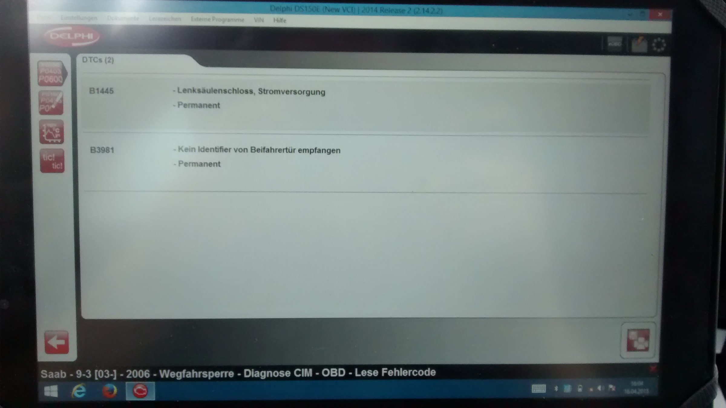

ABS Steuergerät meldet: U2105 ECM Motorsteuergerät fehlt auf CAN-Bus

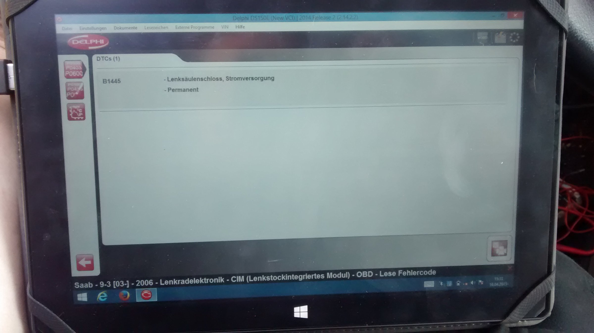

CIM meldet: B1445 Lenksäulenschloß, Stromversorgung, Permanent

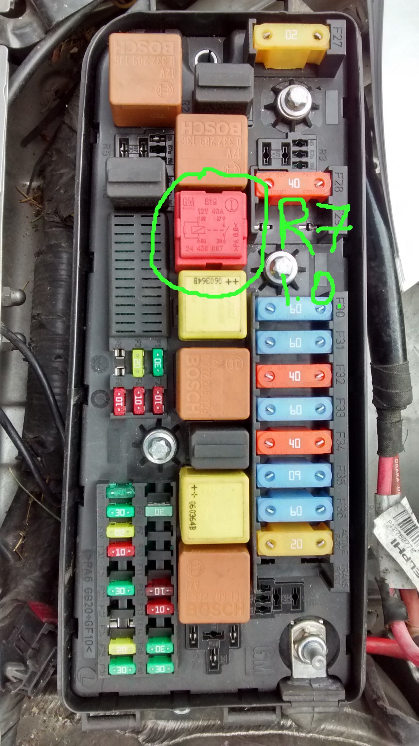

So und nun das wo wir am meisten Stolpern, vor der Batterie soll sich eine Relaibox mit 4 Relais und 2 bis 5 Sicherungen befinden, da soll sich ein Relai befinden, welches das MotorSTG mit Spannung versorget, diese Relaibox haben wir NICHT!!!
Relaibox+Sicherungen zwischen batterie und Kotflügel ist vorhanden und dort wurde Relai R7 geprüft, I.O.

Aber dann finde ich die Fehlermeldung im ABS Stg. Nicht passend: Motor ECU fehlt auf Can-bus
Lg
Wenn ecu keinen Strom bekommt, fehlt es. Mach mal zündung an, Radio an. Dann zündung aus. Das typische klicken vom lenkradschloss sollte zu hören sein und das Radio muss ausgehen. Meist gibt's da nur gut glücktausch weil so ganz einfach verrät dir das zündschloss nicht das es defekt ist...
Klicken haben wir nicht, jedoch die fehlermeldung: lenkradschloß Stromversorgung permanent.

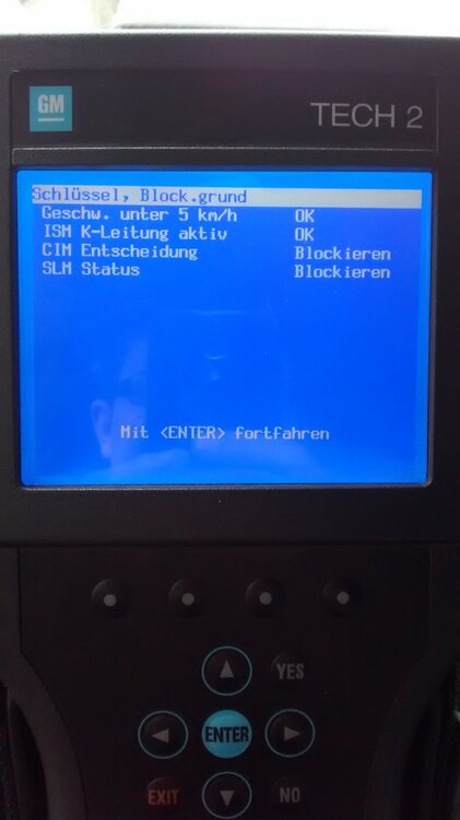

Der Schlüßel wird nicht freigegeben, Wir können nicht weiter also LOCK drehen, ausser wir entriegeln das Zündschloß MANUELL dann können wir zwischen EIN - ZÜNDUNG- START bewegen aber NICHT zurück auf LOCK.

uns ist gerade aufgefallen, dass die Blinker hinten nicht gehen rechts blinkt aber normal, links blinkt schnell, die Rückleuchten hinten links ist aber komplett ohne Funktion, kein Bremslicht, kein Rücklicht, Stecker der Rückleuchten ist kontrolliert auf Korrosion, keine Befunde!
