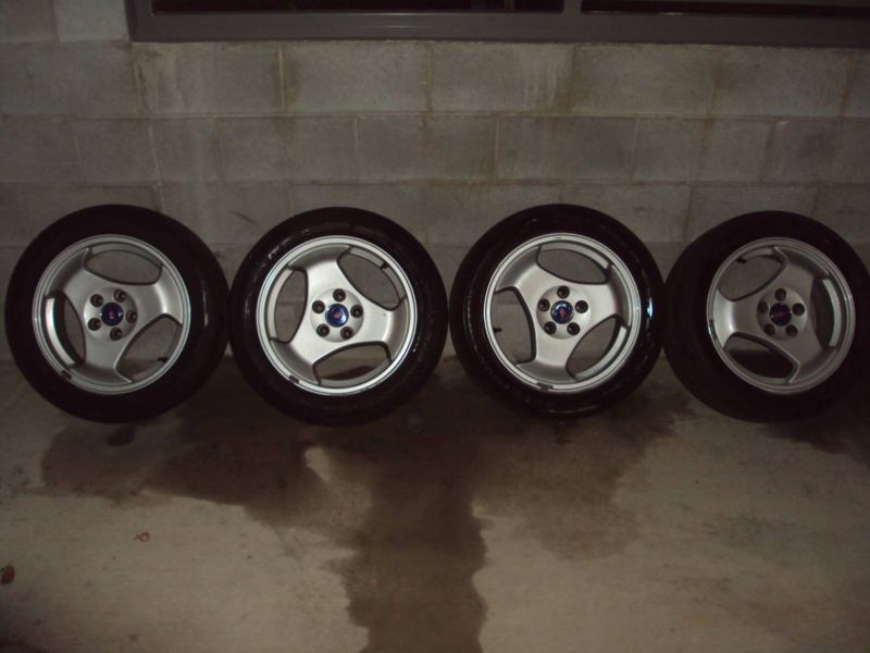

Ich verkaufe gerade die Raeder meines 9-3 I Aero (205/50-16 auf original 3-Speichen Felgen, siehe angehaengtes Bild). Die Felgen haben mW ET 49.
Ein Interessent mit einem 900 II S Bj 1997 hat sich gemeldet und meinte seine aktuellen Original Felgen haetten ET 37.
Er war sich unsicher, ob meine Raeder auf seinen Wagen passen.
@ Joschy:
Wenn ich dich richtig verstehe machen die 12mm Unterschied in der ET nichts aus. Die Raeder passen auch auf den 900 II. Korrekt?
Falls ja, ist das ganze eine knappe Geschichte oder ist da ausreichend Luft bzgl. Schleifen am Radkasten?
Vielen Dank schonmal :top:
et 37 sind vom 9-5 und sehen wesentlich stimmiger aus, passen tut es beides ...
ET49 war die originale ET bei 902. Wenn sich die ET vergrößert, stehen die Reifen weiter im Radhaus nicht umgekehrt.
