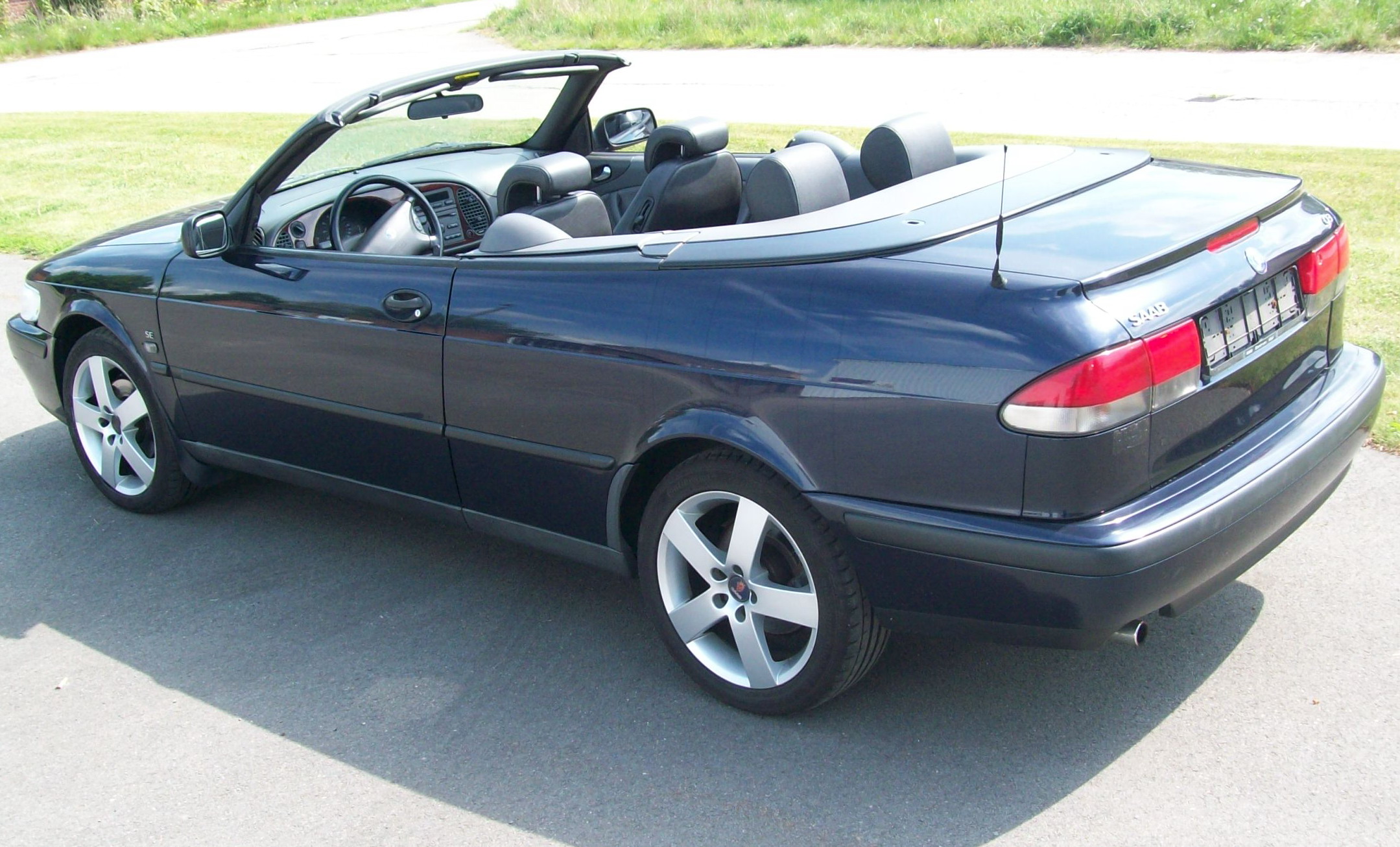

[ATTACH]91175[/ATTACH]
1,6 Liter Sauger in einem Saab?:hello:
Mal ganz ehrlich, rennst du jeden Tag um das Auto und schaust dir den Auspuff an?
Grüße
landschleicher
Ja. Morgens und Abends. So ein Röhrchen passt doch optisch nicht zum Spoßstangenausschnitt oder zu den 17" Felgen.
