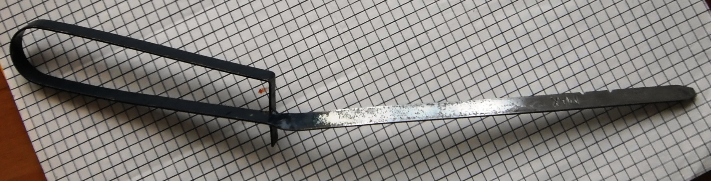

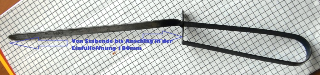

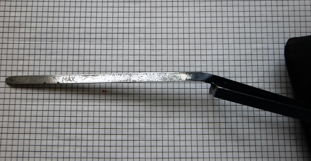

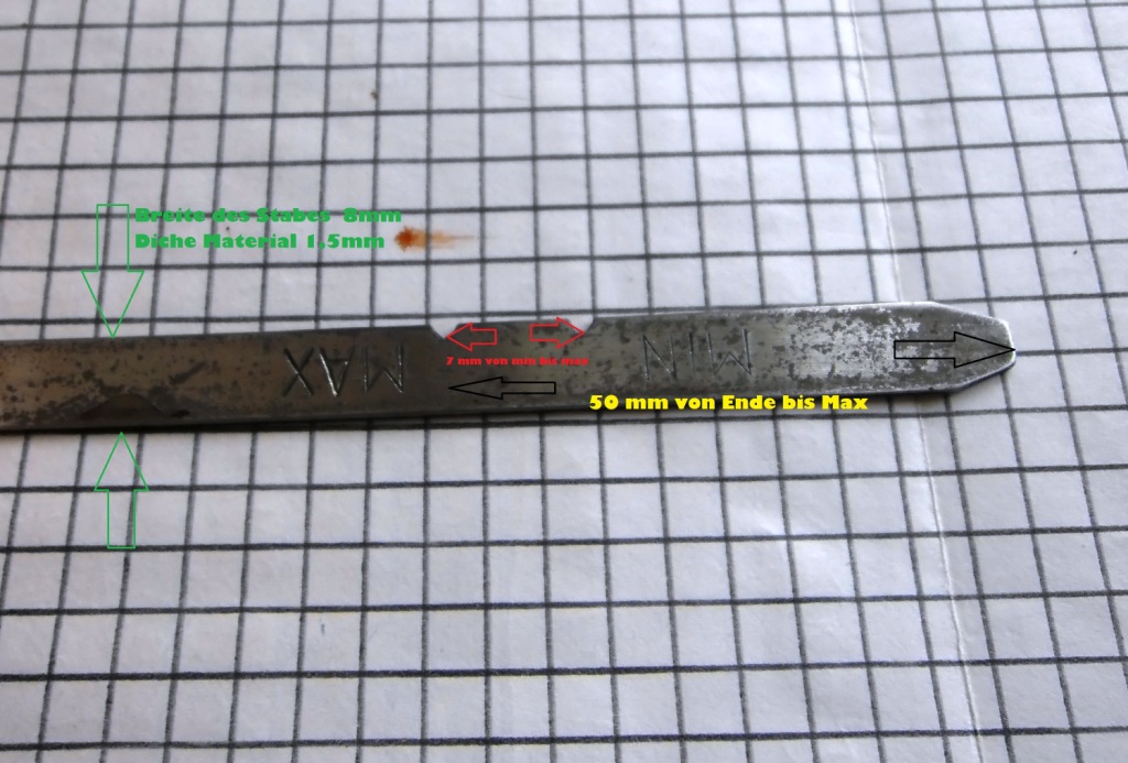

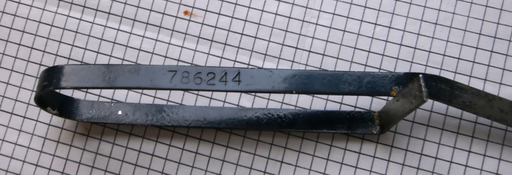

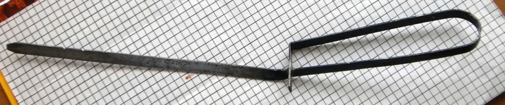

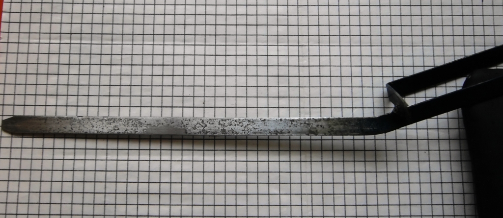

So heute mal meinen Messtab raugekramt und vermessen. Viel Freude beim Nachbau!!:flute:
Das ist super, werde mal sehen, was ich an alten Peilstäben noch rumliegen habe um ihn umzubauen.
Vielen Dank für die Mühe!!!
Habe den Peilstab entsprechend der Vermaßung nachgebaut. Ich bin allerdings unsicher, ob die "Abknickwinkel" mit dem Original übereinstimmen, was ja durchaus Auswirkungen auf das Meßergebnis haben kann. Vielleicht können die (ca.) Gradangaben noch nachgeliefert werden ? Schon mal vielen, vielen Dank !
Der Knick dient doch nur der besseren Handhabung.
Auch die Meßlänge (Anschlag) verändert sich doch nur unmerklich.
