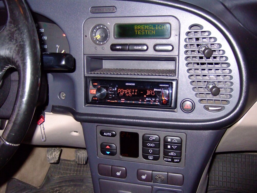

2. Ein Zubehörradio zu nehmen und mittels ISO-Adapter anzuschließen... habe ich in allen meinen Autos bisher auch so laufen. Allerdings ist hier die Frage: gibt es bei SAAB auch diese Möglichkeit? Läuft dann ein Radio mittels Adapter? Auf die Lenkrad-FB und SID-Anzeige kann ich locker verzichten... mir gehts nur um den Ton. Was meint Ihr?
Ja, das geht. Du brauchst dann nur zusätzlich das Ablagefach, das den Rest der 1,8-DIN-Öffnung für das Originalradio dann verschließt, wenn du ein normales 1-DIN-Radio einbaust:

ich würde gleich ein 2-DIN Radio nehmen... passt das dann ohne weiteres? Mir scheint es so zu sein...
Nein, das ist nicht genau 2-DIN, da muss am Rahmen nachgearbeitet werden, geht aber - gibt etliche Berichte auch mit Bildern, sieh mal in den HiFi-Bereich.
Dachte nur, weil du schriebst, dass du nur "den Ton" brauchst, dass dir die ganz einfache Variante reicht - und Ablagen ind im Saab ja auch knapp.
na ja, habe mal vor einem Jahr ein JVC-2-DIN-Radio mit USB in der Bucht für 40 Euro ersteigert... daher dachte ich, dass es kein Hindernis sein sollte, den Platz auszufüllen. Mal sehen... ich finde auf Anhieb auch keinen ISO-Adapter...
Also im 9.3I muss der getrankehalter raus dann passt auch das 2 DIN. Original Radio ist kleiner Oder sieht größer aus als es ist
hmm... dann wäre wohl der Rahmen die bessere Alternative... könnt Ihr mir evtl. noch was zum ISO-Adapter raten? Irgendwie finde ich nichts, wie es für andere Fahrzeuge üblich ist.
Adapter brauchst du nicht, evt. abhängig von deinem Radio müssen Zündungs- und Dauerplus vertauscht werden - dafür gbt es entweder Adapter oder die Möglichkeit, das am Stecker vorzunehmen, im eleganten Fall per Umpinnen, im einfacheren durch Durchtrennen der beiden Kabel und Verbinden je nach Geschmack per Steckverbindung, die Rücktausch problemlos möglich macht, oder Krimpen oder Verlöten.
