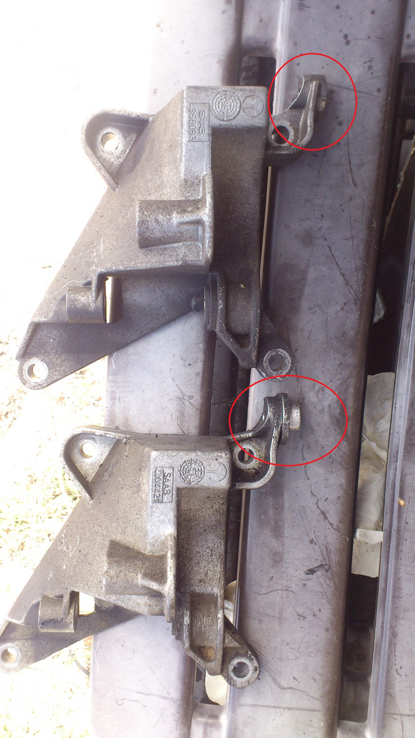

siehe Bilder, einziger erkennbarer Unterschied wäre die Halterung der oberen Umlenkrolle.
Unterschied der beiden Teile doch sicherlich in aller Interesse.
also zur Klärung

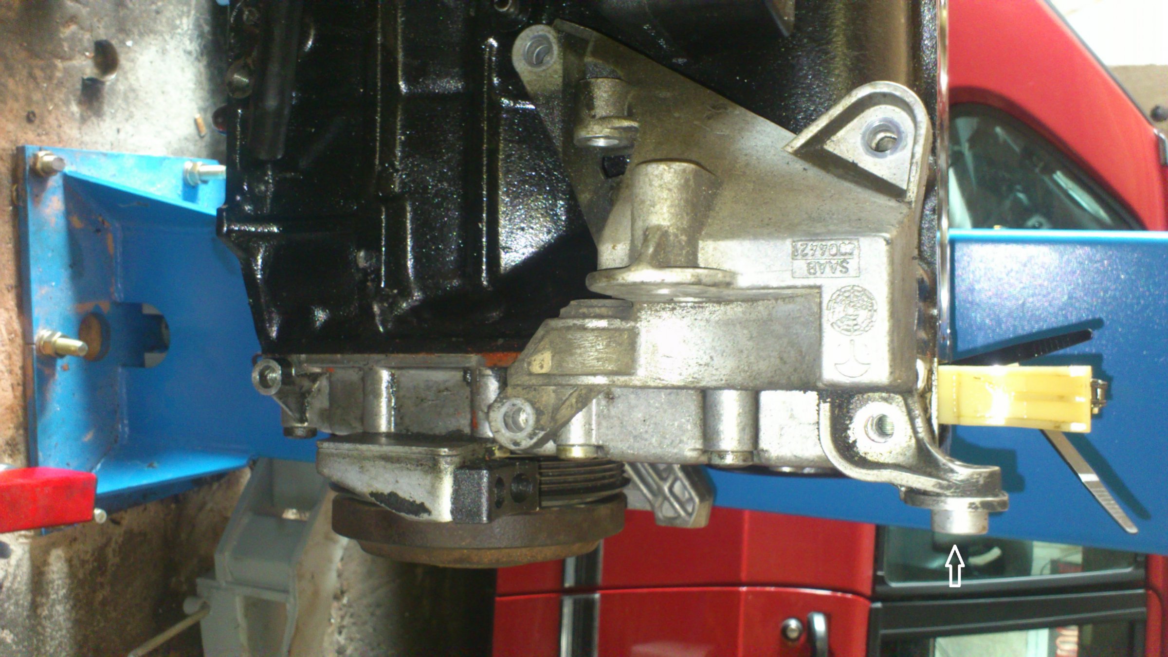

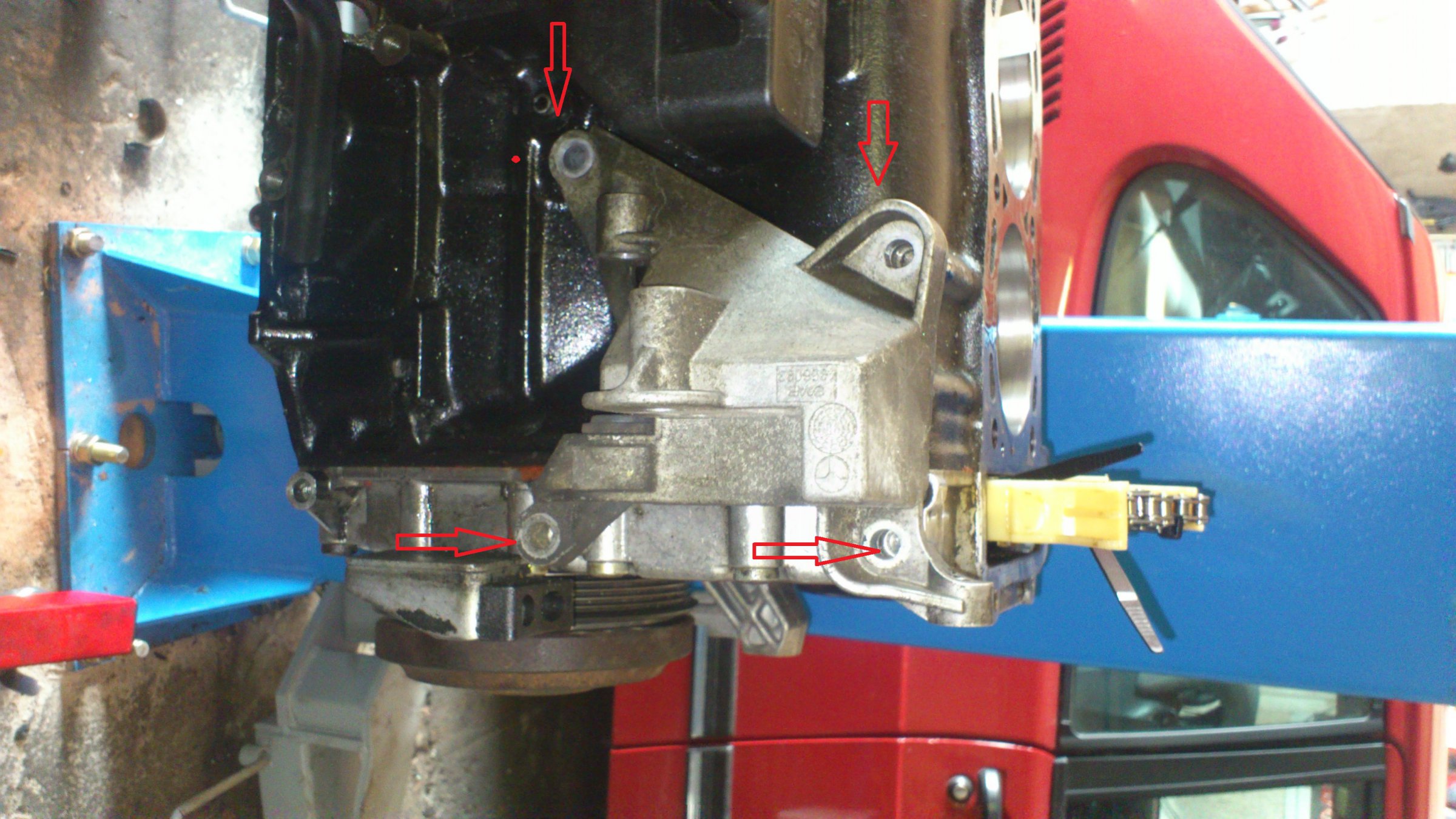

Und was noch? Irgendwas war da mit Kettengehäuse:vroam:
Passt die Schraube echt?
Habe da so was im Kopf abseits einer Ölpumpe, warum ich bei meinem Projekt noch mal getauscht habe:rolleyes:
Ob letztlich der Riementrieb fluchtet, habe ich keinen blassen Schimmer.

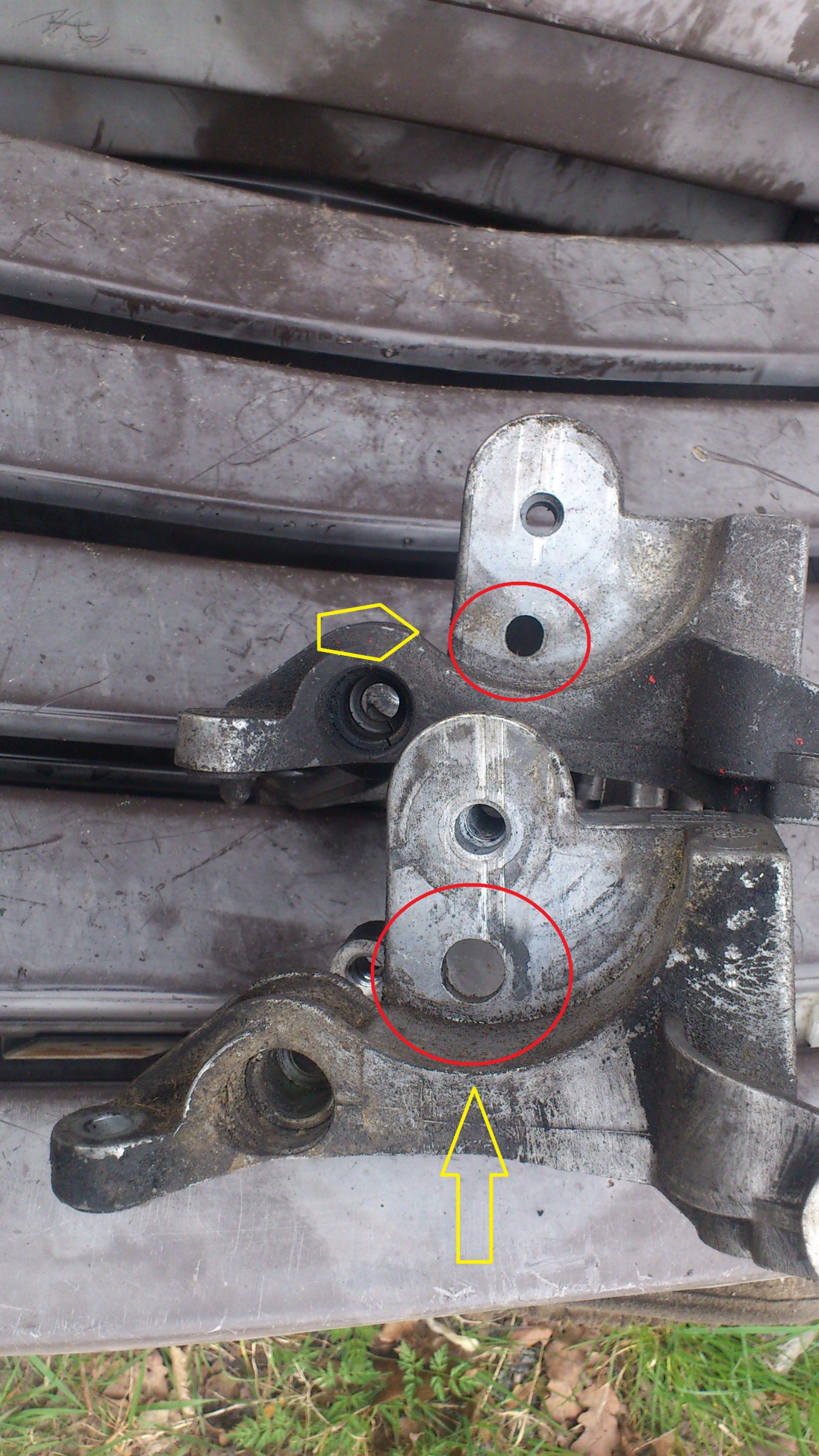

also eines habe ich noch gesehen, wenn der alte riemenspanner u obere Umlenkrolle zum einsatz kommen soll (te) könnte es zu einem weiteren problem kommen.
1. Rolleninnendurchmesser.......................................................................DSC_02161.thumb.jpg.daabcb69df292aeaf9d70f24f5111c91.jpg
2. Riemenspanner (arretierung ließe sich zur not aufbohren).....................DSC_0231.thumb.jpg.a725557395bcd52ed6ad0de367606347.jpg

Tja, genau hier war es noch falsch, denn so wie du mit einem anderen kettenkasten od mit einem 2,3l T im NG arbeitest
stellte sich hier aktuell heraus das ein motor aus einem 900II im 9-3 werkelt.

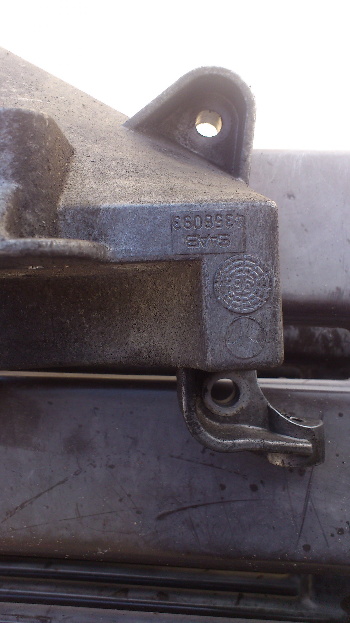

...für LiMa, alle Ausführungen
Die obere:
4356093 für 900II alle Baujahre
NLS-USE 5171376 - die Nummer kann ich nirgendwo finden.
[ATTACH=full]91533[/ATTACH]

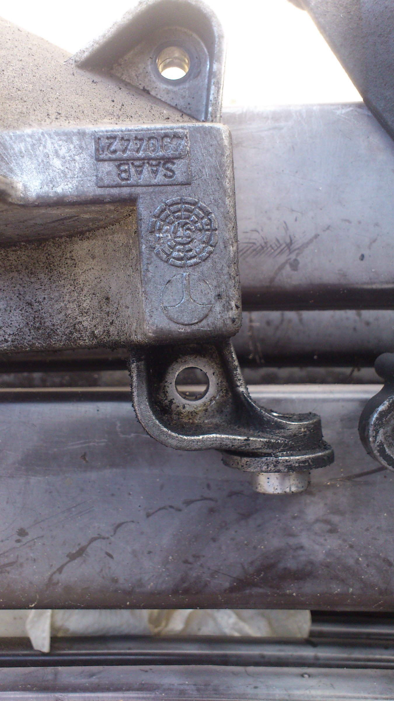

Die untere:
4904421 für 9-3I
Ch. X2028401--
Ch. X7022779--
Für den 9-3I gibt es dann noch:
4961348
Ch. --X2028400
Ch. --X702277
NLS-USE 5171368 - die Nummer taucht ebenfalls nirgendwo im EPC wieder auf.
[ATTACH=full]91532[/ATTACH]
Hier zum Abschluß
passt nur von der verschraubung/befestigung......egal ob 900II od 9-3....bis hin zum T7 205
DSC_0236.thumb.jpg.266c29d219fc2df2af8ee5df13ae1def.jpg ........DSC_0237.thumb.jpg.6c83a7ae85f5b43cf6a0c187a3292669.jpg
