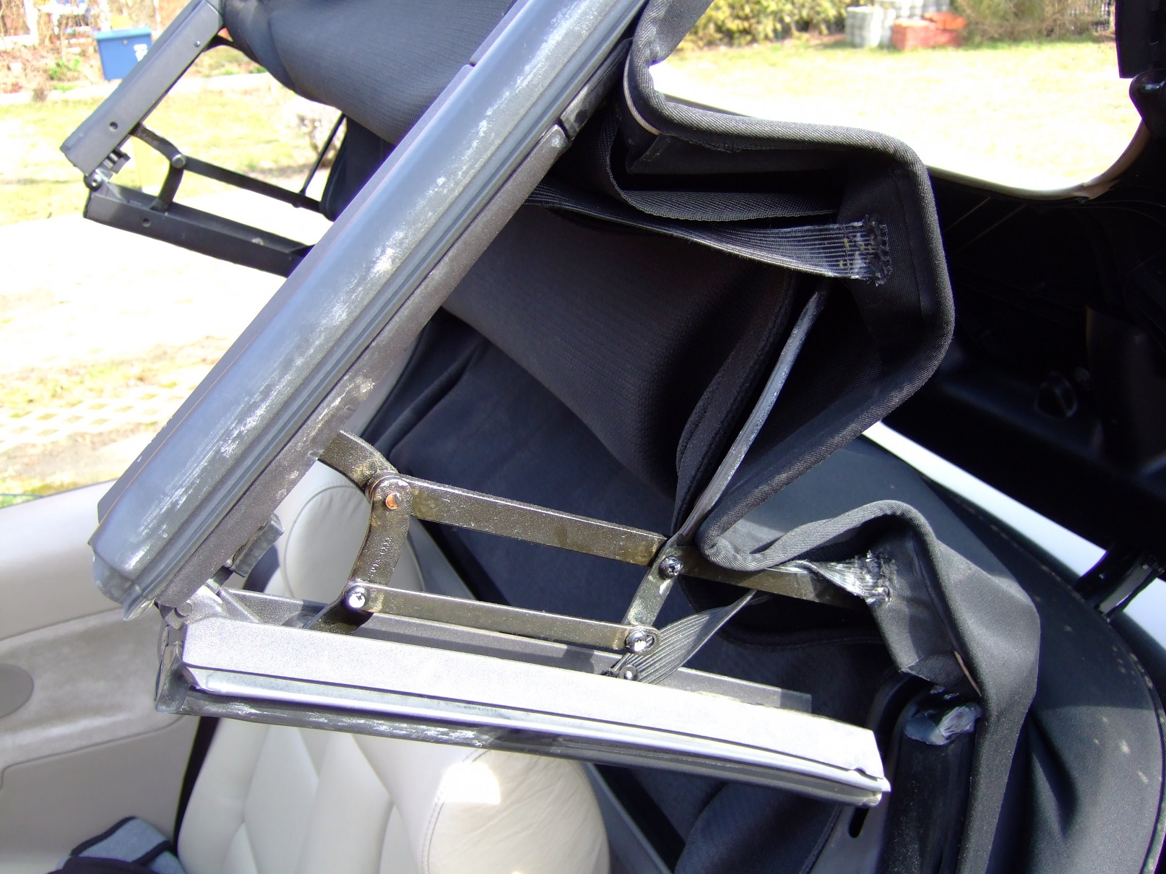

Sieh dir insbesondere auch das Parallelogramm zwischen 2. und 3. Spriegel an und die hinterste Schiene, die sich in den Verdeckrahmen hineinlegen muss; Seitenvergleich.
2010_0324_115009.thumb.jpg.755bb5bb8c01323fceacce1237a52489.jpg 2010_0324_114907.thumb.jpg.000bf4c7f2e3adb0a647682ef365f6ce.jpg
Evtl. ist auch das Verbindungsstück zwischen 5. Spriegel und seinem Antrieb (Zahnsegmentz, das ins Ritzel greift) gebrochen, dann steht die betroffene Seite des 5. Spriegels auch höher. Muss man aber sehr genau hinsehen, ist schwer erkennbar:
