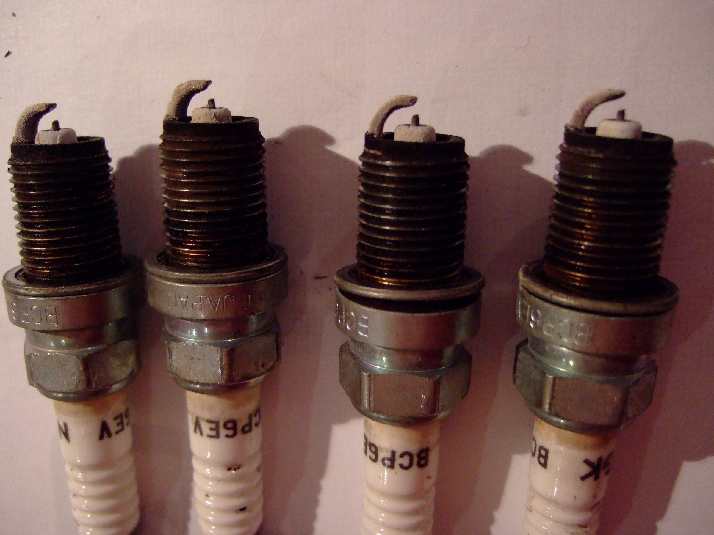

Die Beru(!) Kerzen hatten fast 2mm Abstand. Und er lief bisher tadellos.
Das kann der Sauger offenbar gut ab:
Schande - aber das waren meine nach 144 Tkm - ebenfalls ohne Probleme (CE kam erst mit den neuen...). :redface: Die Zeit vergeht so schnell, wenn man nicht ordentlich nach Plan alle Punkte regelmäßig abarbeitet...

Jo,
Du hast da Platin-Kerzen gehabt. Halte ich pers. für die bessere Wahl, wenn der Motor härter ackern muß. Z.B. Kasseler Berge mit 1,2 t am Haken. DAS können die vielgelobten BCPR7ES nicht ab und dann kommt (T5) die CE. Und Stottern. Nach Abkühlung gehts ja normal weiter. Platin-Kerze kann mehr ab.
