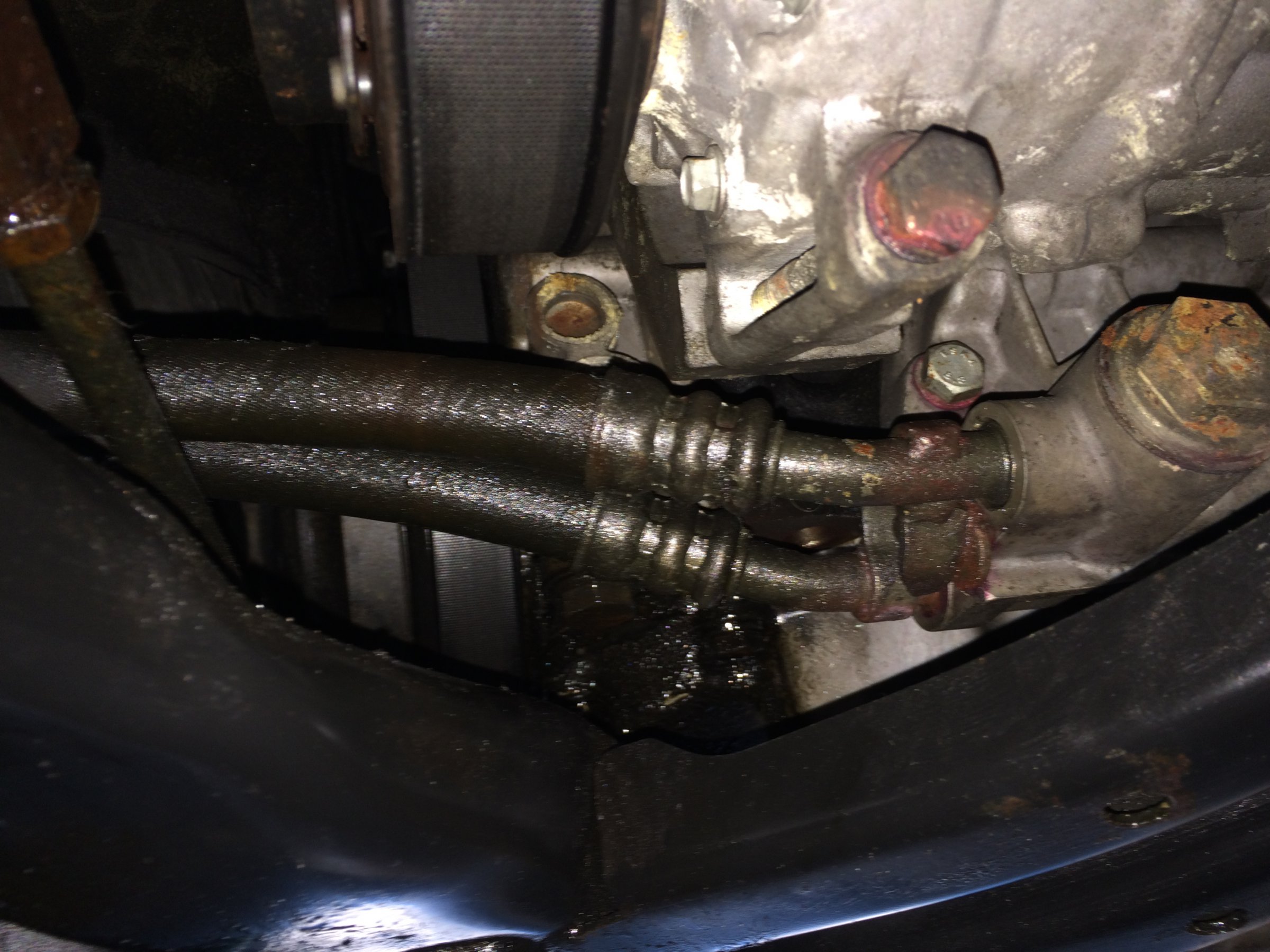

bei meinem 2.3t musste ich in letzter Zeit hin und wieder Servoöl nachkippen. Heute wieder um beim starken Einlenken in der Garage ist dann schienbar eine Leitung geplatzt. Ich vermute mal, dass es einer der beiden Schläuche rechts hinter dem Kühler ist, denn die haben beide schon geschwitzt. Jetzt gibt es bei schwedenteile und skandix einen Satz für ca 105,- bis 129,- Euro. Ich habe aber auch schon vin einer Leitung gelsen, die es scheinbar nciht mehr gibt. WElche wäre denn das? Und was wir der Tausch den so ungefähr an Zeit verbrauchen?

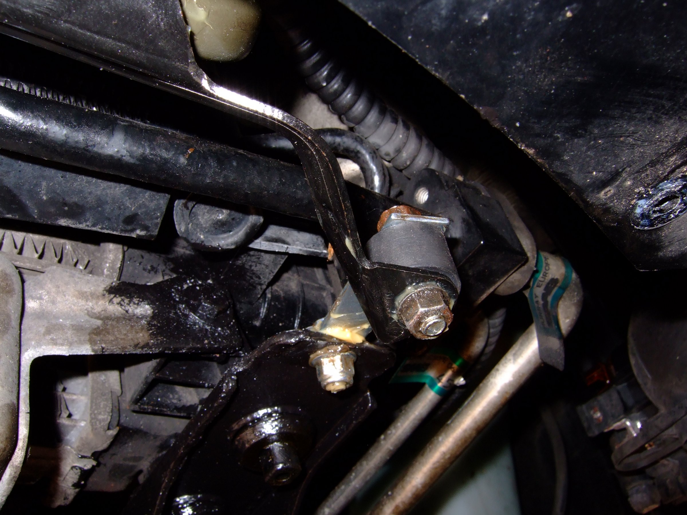

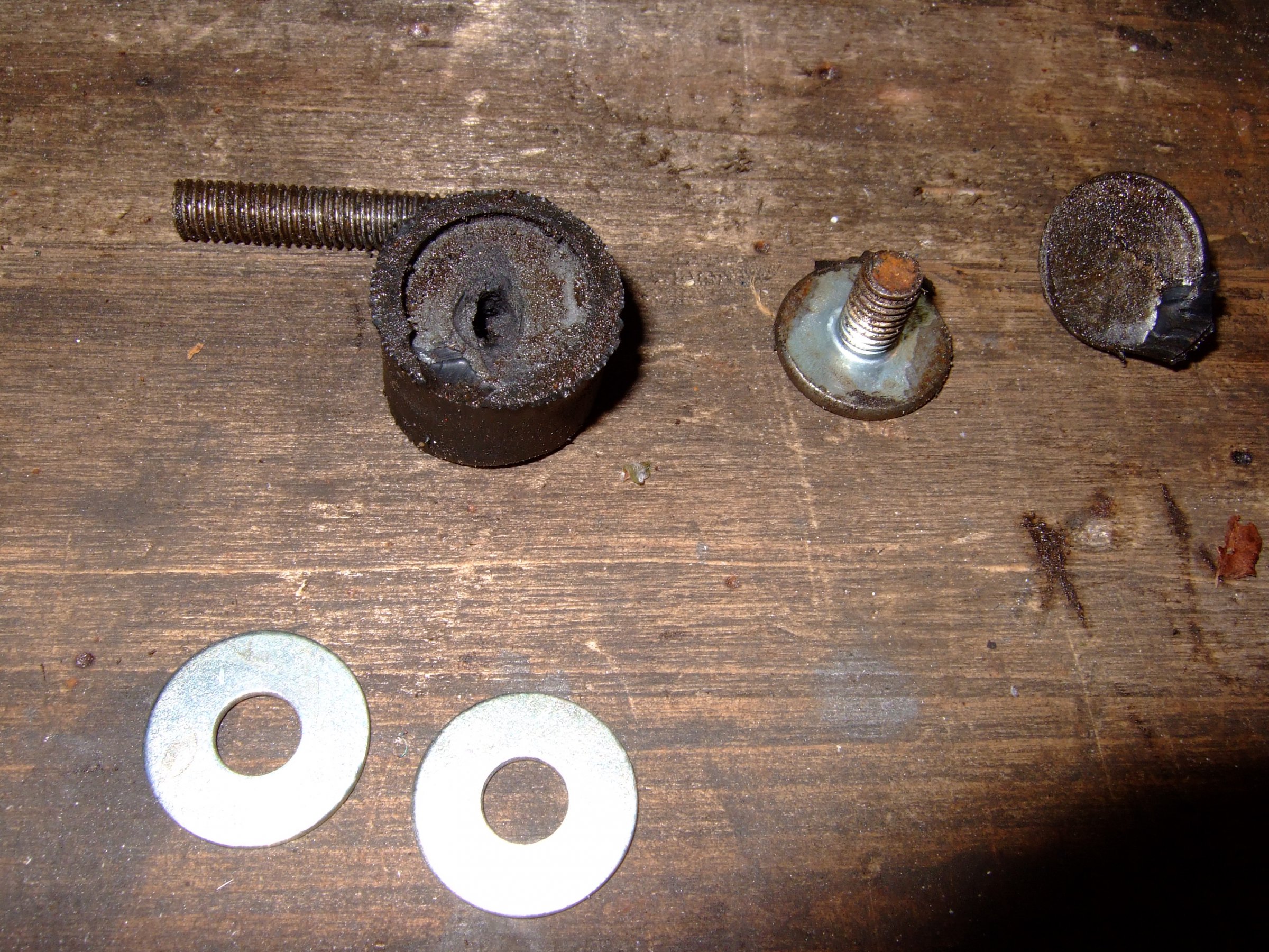

Tip, wenn du nicht bald von Klappergeräuschen genervt werden willst: meide die originalen (na gut, wenn es denn die orignalen wären, ja vielleicht nicht, aber die derzeit verfügbaren) Silentblöckchen zur Befestigung der Leitungsschlange - die sind nach 1/2 Jahr abgerissen! Besser gleich einen kleinen Gummiblock (z.B. den alten) durchbohren und eine passende Gewindestange durch - so hab ich jetzt nachgebessert.

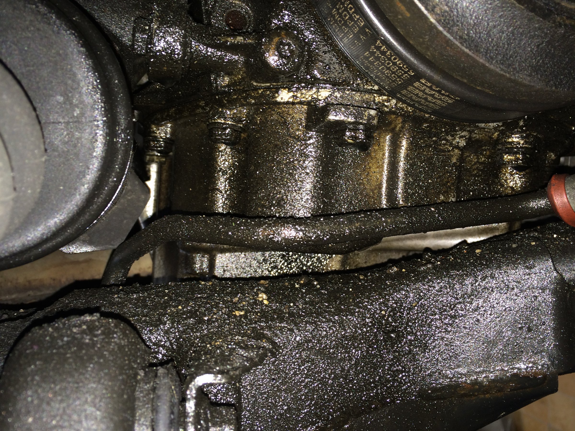

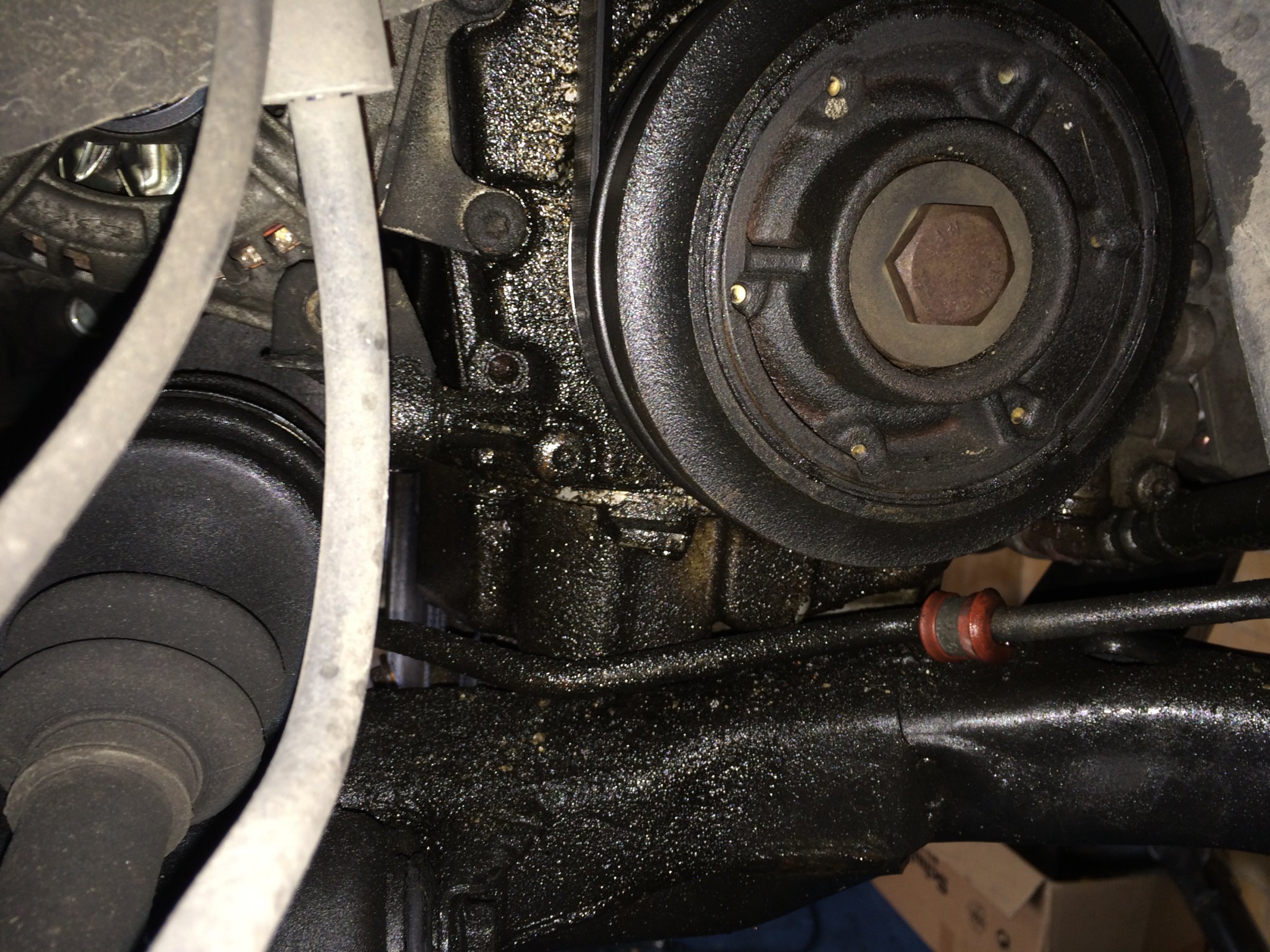

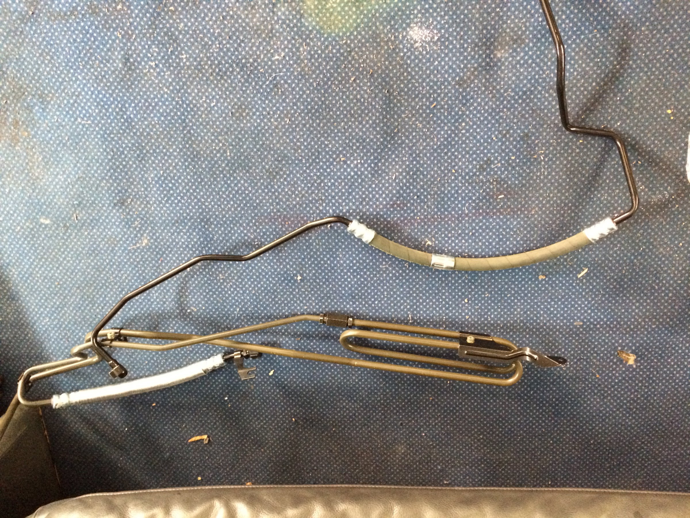

ich habe jetzt die Leitungen gekauft, frage mich aber wobei mir das Leck ist?
Wenn du schreibst, dass dein Auto Servoöl verloren hat, dann wird es wohl auch die Servoleitung sein, die geplatzt ist - das sind aber nicht die beiden Schläuche, die in der Bildmitte auf deinem Foto zu sehen sind - die Servoleitung ist gerade so rechts und oben am Bildrand zu erkennen. Die also weiter verfolgen, dann wirst du die Stelle finden - vielleicht auch erst nach dem Ausbau.
Dass die anderen Leitungen ölig sind, kann, muss aber nicht auf deren Undichtigkeit deuten, weil das Servoöl unter Druck steht und sich im Fall des Falles gut verteilt...

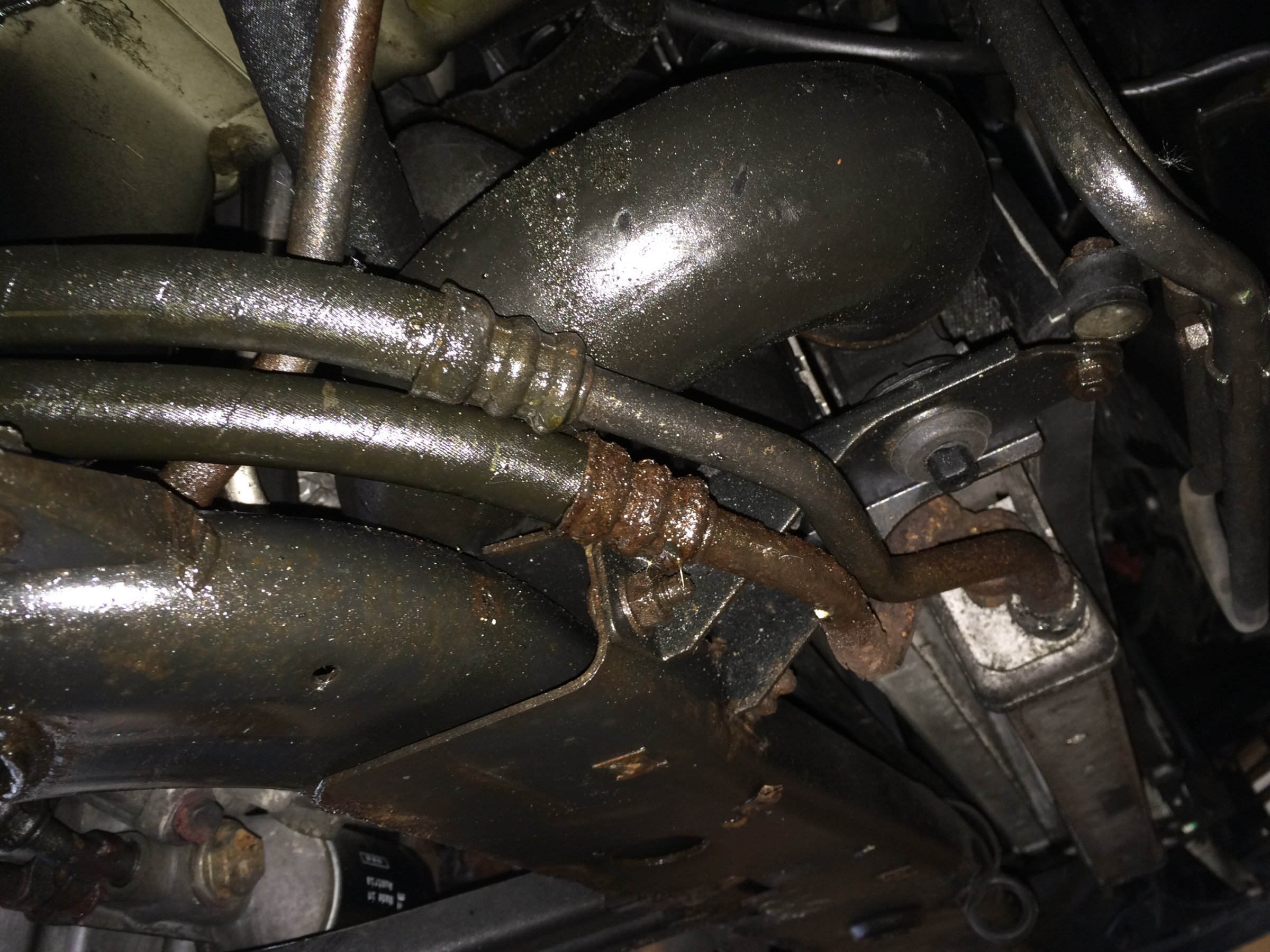

Die Leitung sieht bei mir aber trotzden anders aus. Der Bogen vorne geht über die gesamte Breite des Ölkühlers. Die des Alten ist viel kürzer.
Konnte vorhin nicht alle Bilder hochladen.
Ja, stimmt, der Bogen der neuen Leitung ist länger, war bei meinem auch so, passt aber trotzdem einschl. Befestigungspunkt links:
Dafür passt aber der Anschluss des neuen vorderen Teils an der Verbindungsstelle zum originalen hinteren Teil nicht. Weil der (bis zum Lenkgetriebe führend) aber fies zu wechseln ist und bei meinem dicht war und gut aussah, habe ich bei meinem eben darauf verzichtet, nur den vorderen Teil erneuert und wie beschrieben für die Verbindung die Hydraulikmuffe (Schneidring) verwendet.

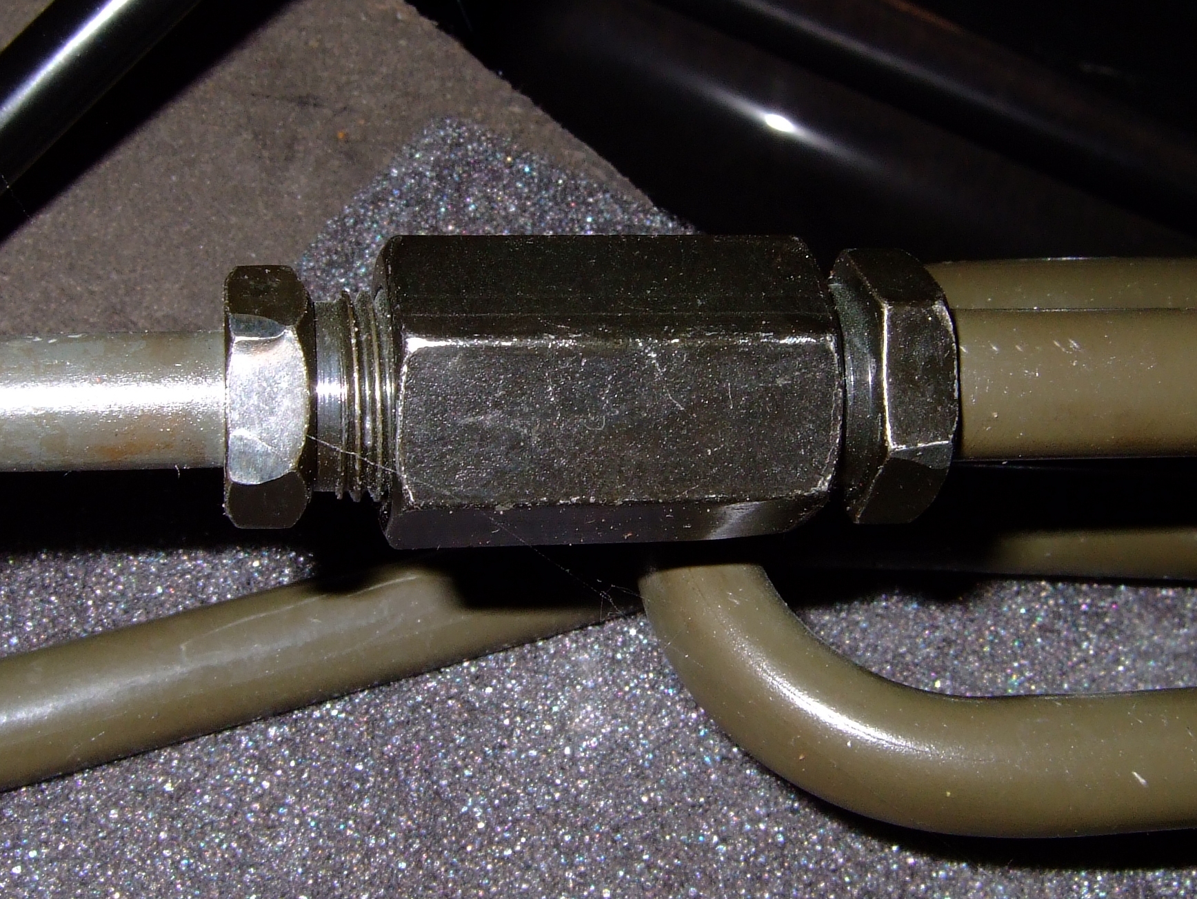

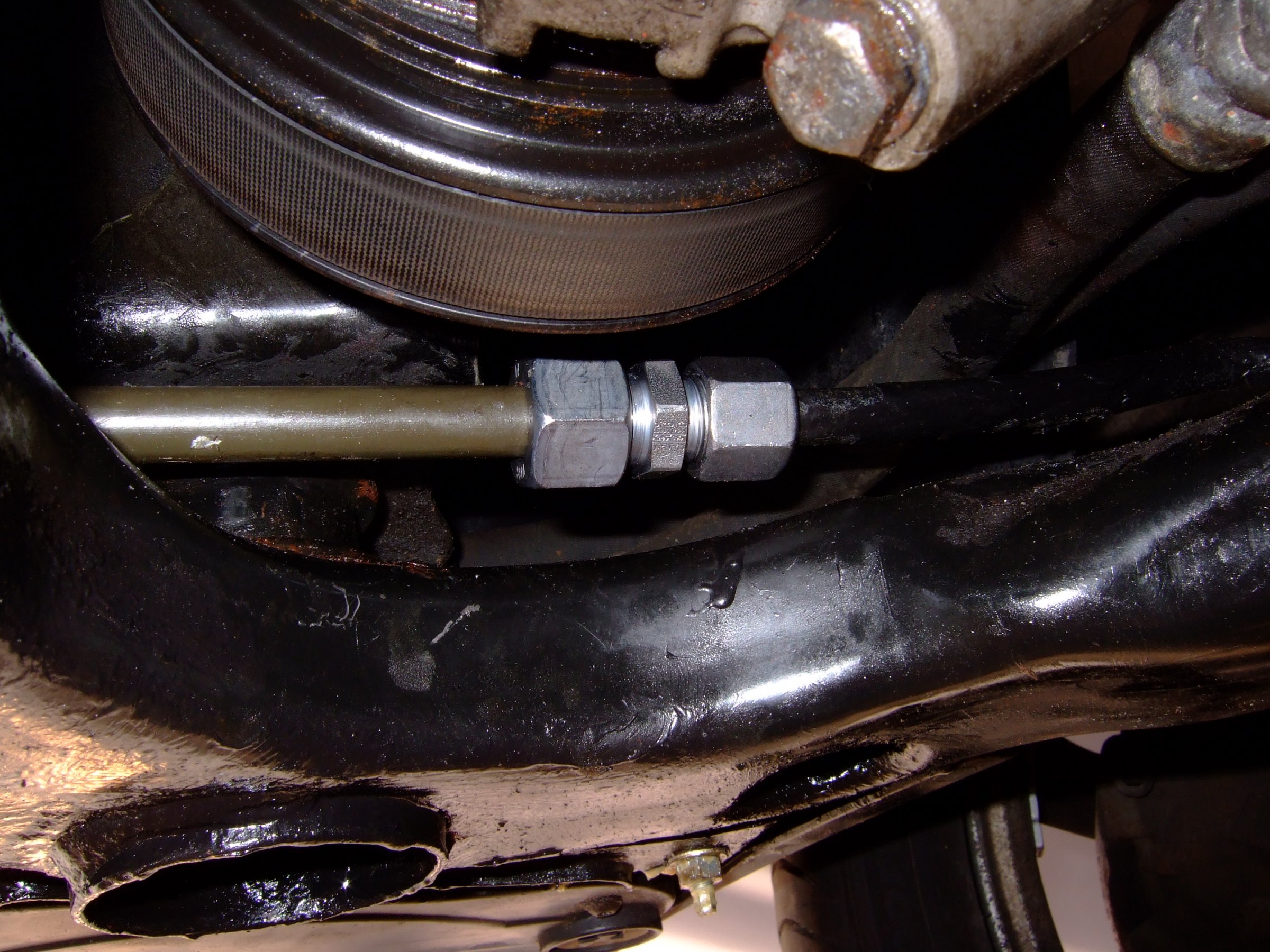

Miss mal sicherheitshalber die Durchmesser deiner Leitungen nach - aber wenn das alles noch original und wie bei meinem ist, dann brauchst du einen Adapter für Rohrdurchmesser 10 und 12 mm mit Schneidringen auf beiden Seiten, weil du die Schraubstutzen sowohl der verbleibenden hinteren Leitung als auch des neuen vorderen Teils abschneiden musst (am besten Rohrschneider verwenden, darauf achten, dass keine Späne in die Leitung gelangen!). Die Länge passt dann an der Stelle gut zusammen in der Muffe.
Erwähnt werden muss, dass du damit zwar auf die Möglichkeit verzichtest, später an der Stelle evtl. mal wieder Originalverschraubungen verwenden zu können - aber das war mir die Arbeitsersparnis für den nicht nötigen Wechsel des hinteren Teils jetzt wert.
Entschieden habe ich mich dafür, weil meine Suche dagegen nach einem passenden Adapter, mit dem man die vorhandenen Anschlüsse der alten originalen hinteren Leitung und des neuen vorderen Teils der Ersatzleitung direkt verbinden könnte, sowohl im Netz als auch bei den örtlichen Hydraulikdiensten erfolglos geblieben ist - obwohl es ihn geben muss, denn genau so ein Teil ist in der neuen Leitung verbaut:
Beschrieben hatte ich es auch hier schon: http://www.saab-cars.de/threads/leitung-oelkuehler.50221/#post-975712
Die Muffen bekommst du z.B. wie weiter oben schon verlinkt hier: http://www.saab-parts.eu/Muffe-fuer-Hydraulikrohre , aber auch bei jedem örtlichen Hydraulik-Service.
http://www.saab-parts.eu/bilder/produkte/gross/Muffe-fuer-Hydraulikrohre-10-mm-auf-12-mm.jpg
Nach etwa einem halben Jahr musste ich meine Muffe nochmal etwas nachziehen, weil sie nicht ganz dicht waren - aber jetzt! :rolleyes:
