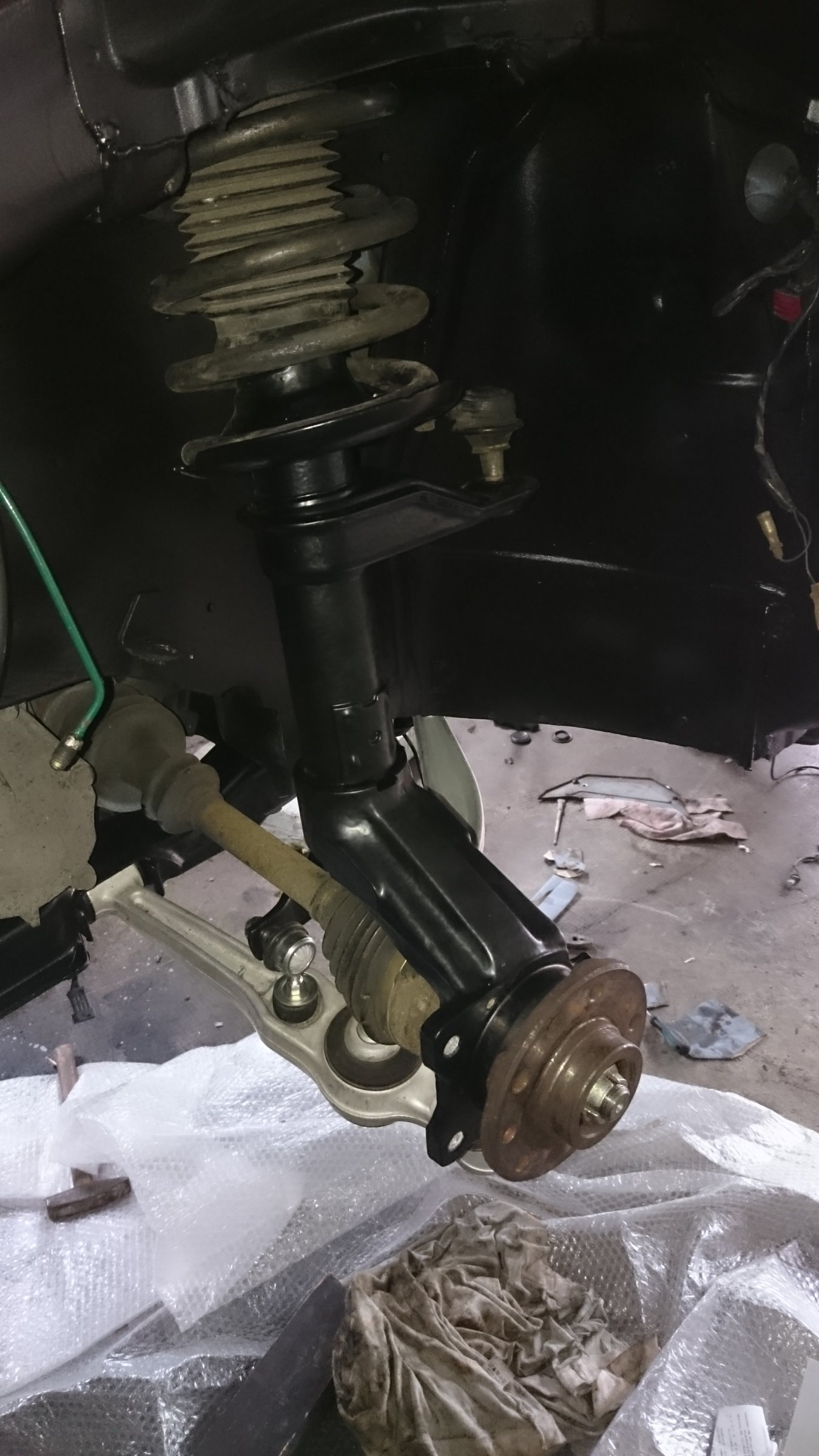

fahrwerksrevision und unterbodenfrischkur

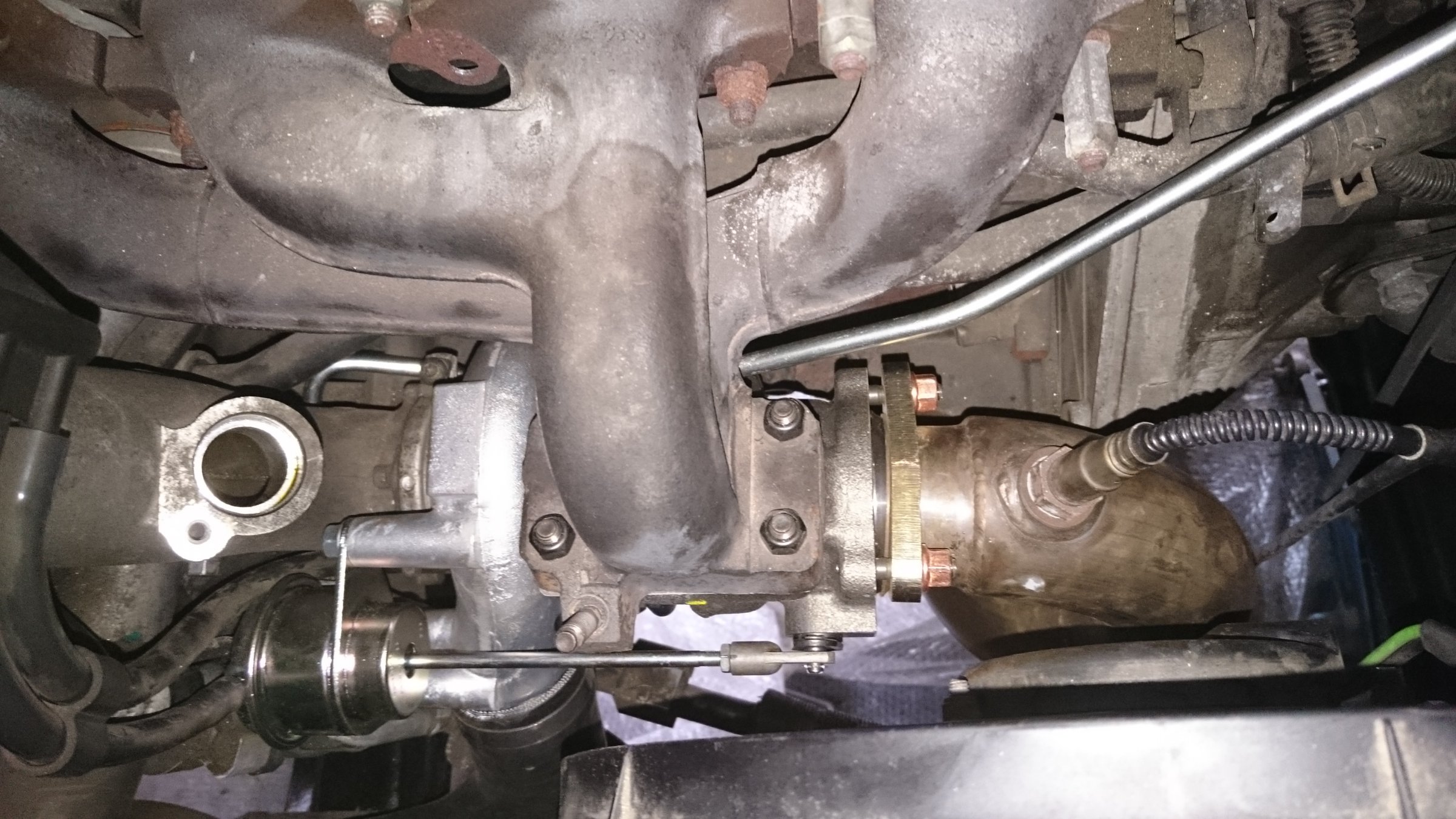

......Hallo saabianer,
Auf Wunsch des Herrn Paul hier mal ein update!

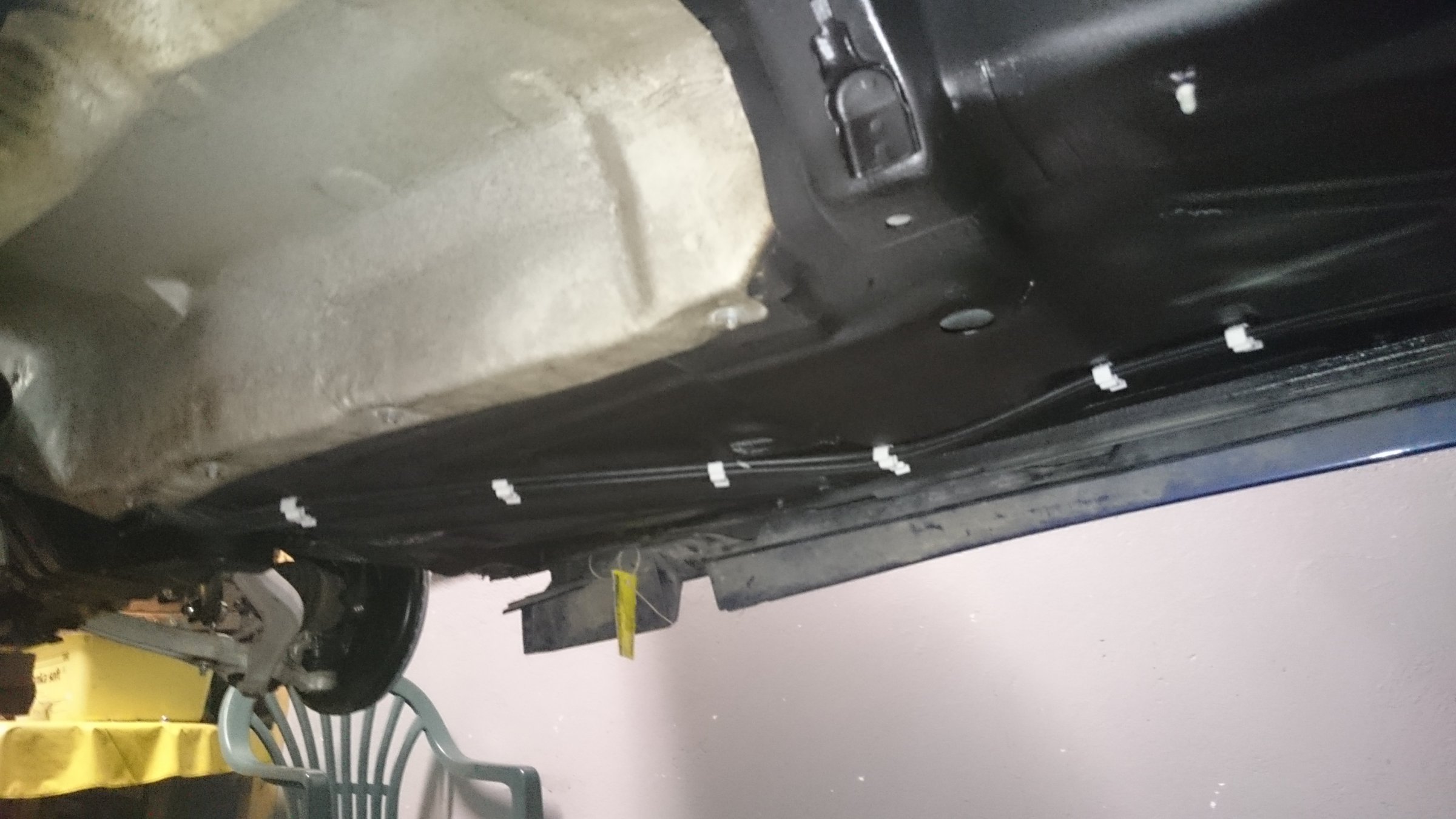

So Mittelteil und Radhäuser vorn in neuen
Glanz...... Absolut rostfrei und besser wie neu!
Motorträger und gesamte Radaufhängung komplett überarbeitet.....

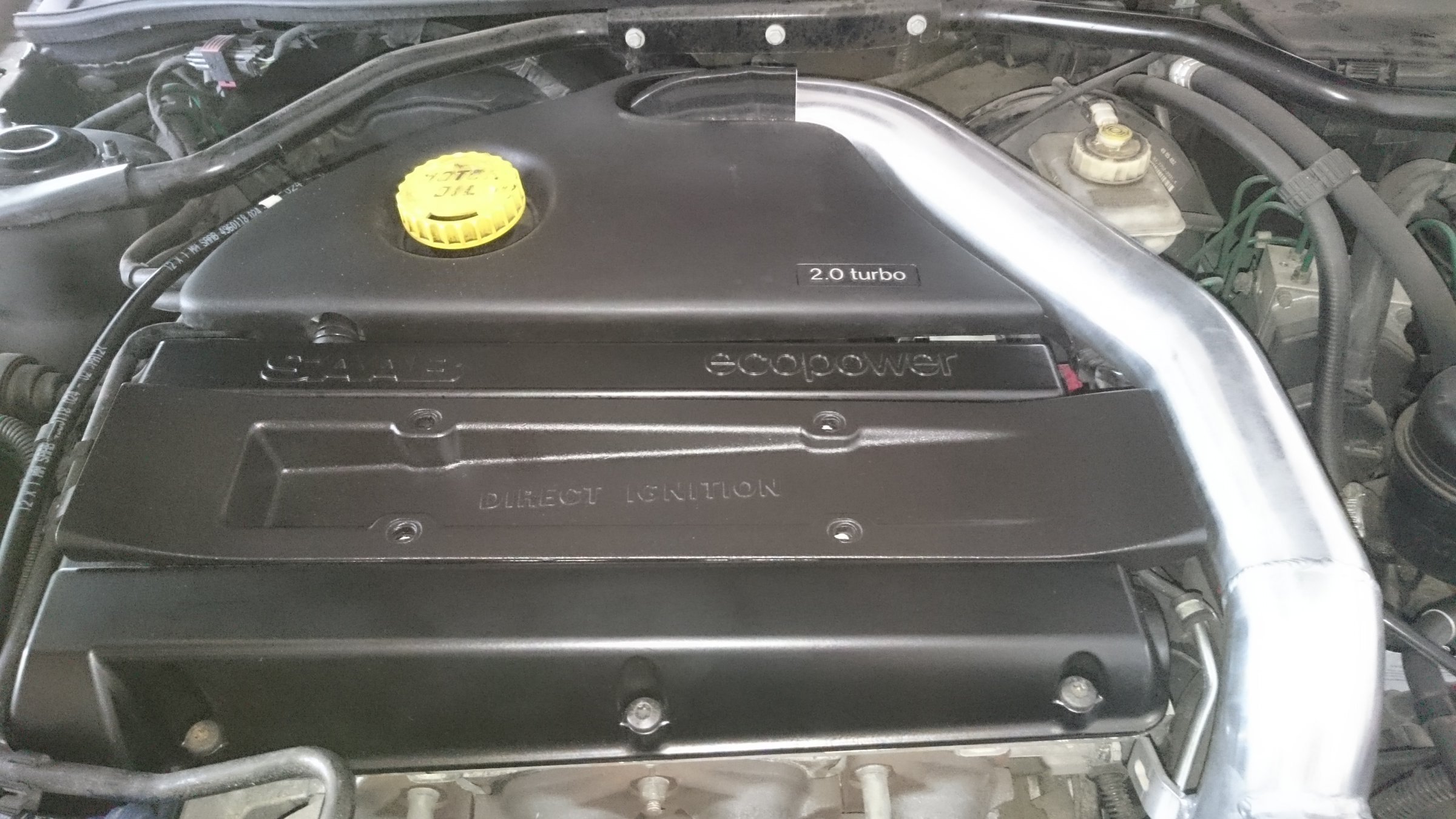

Neuer lader und ladeluftrohr montiert, natürlich ölwannencheck(ohne Befund!)
.....Mal sehen wann Herr Paul mal was vorlegt!?
Saaberz

Hallo saabianer,

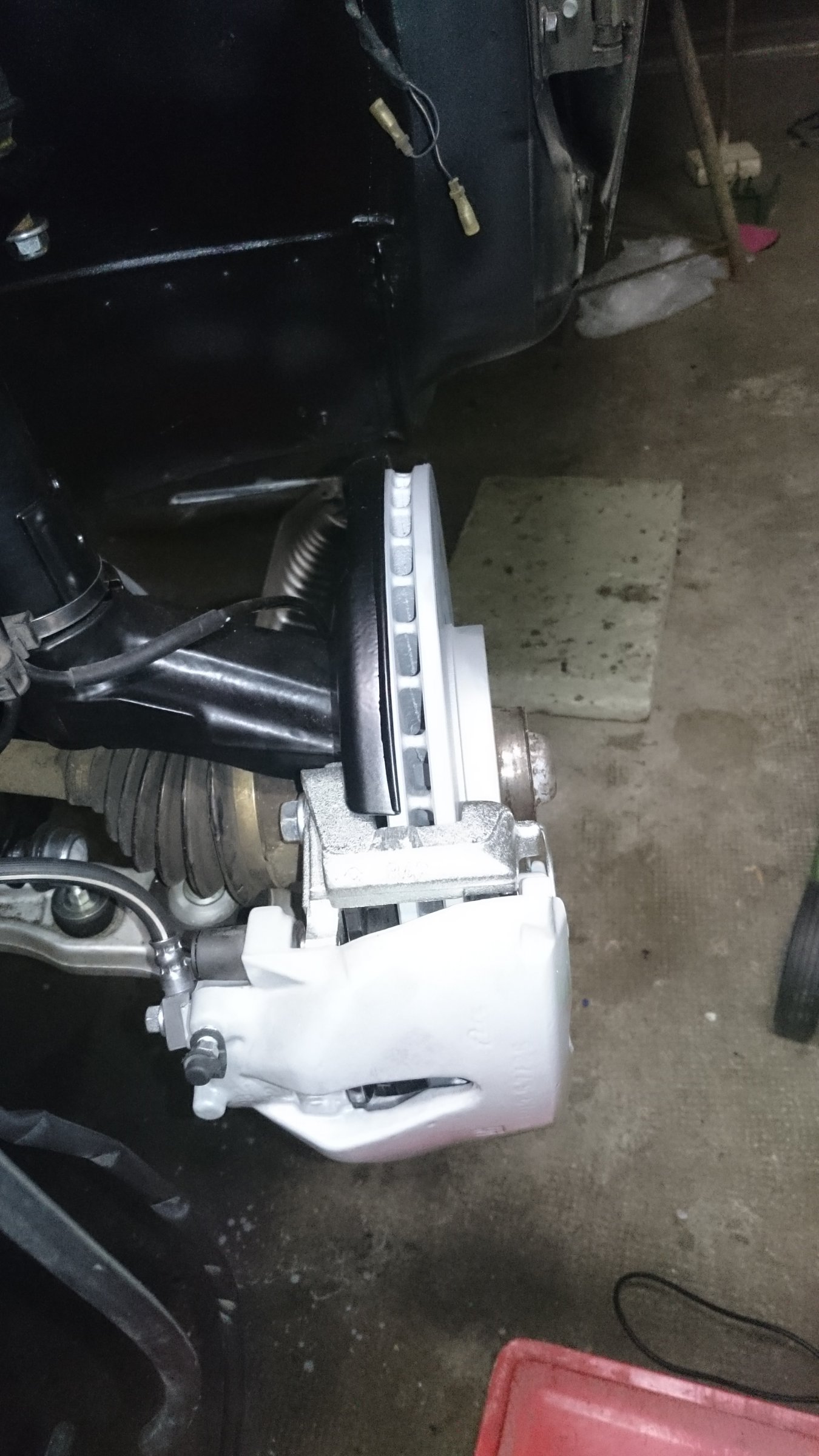

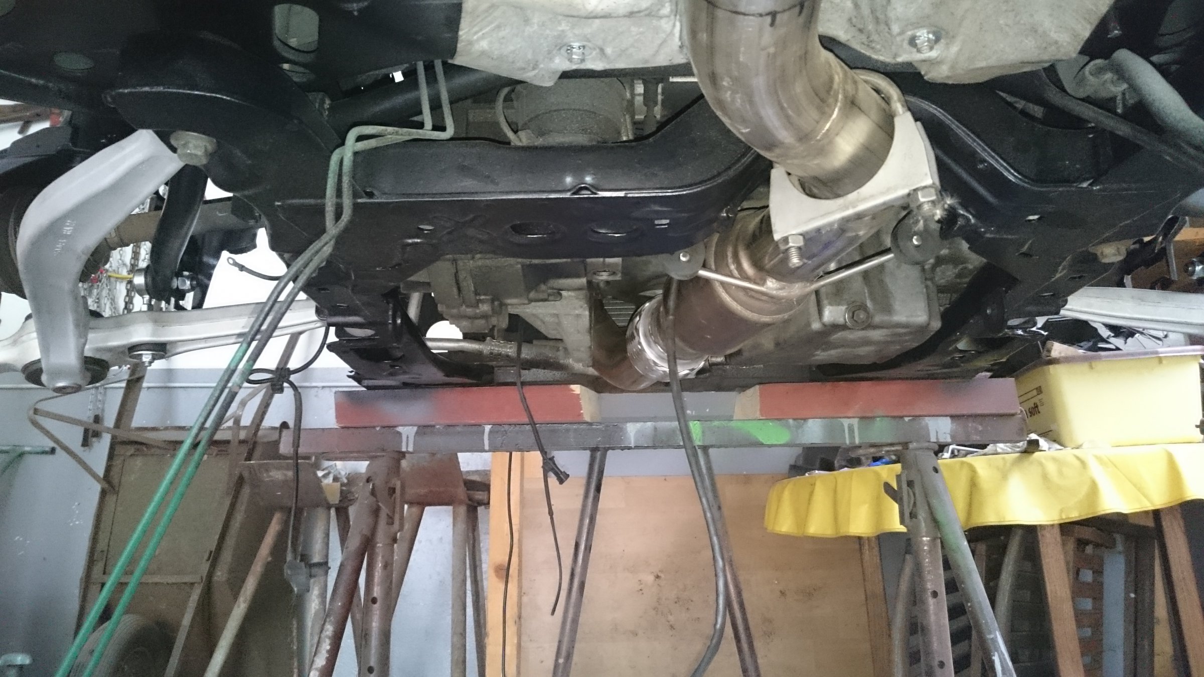

Mal noch ein paar bilder vom 9-3 Coupe!
Noch paar Kleinigkeiten...... Öl auf den Motor, neues Kühlwasser,bremsen entlüften und
Die Auspuffanlage montieren.

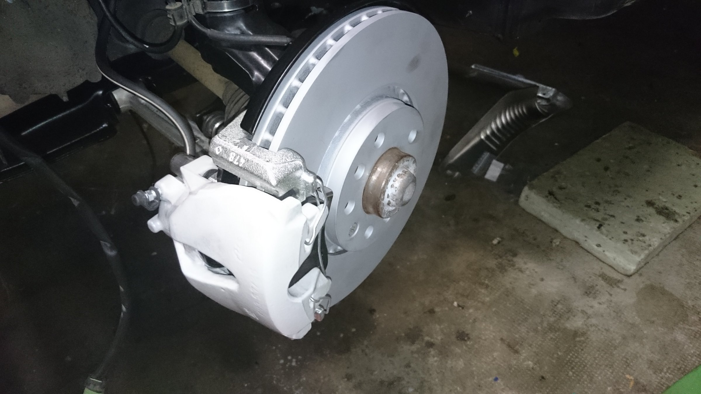

Mußte die bremboanlage gegen die viggenbremse tauschen, da durch Fahrwerk und spurplatten unter den hirschfelgen sonst
Eine bördelorgie und der Verzicht der radschalenerweiterung nötig Gewesen wäre....
So dann geht's nochmal in die lackiererei und
Viggen Stoßstangen, viggenschweller und die
Aeroklappe incl.spoiler kommen noch ran.....
Saaberz
machst du das mit deinen bildern um die leute zu testen?.......:smile:
erste bild querlenkerstütze falsch verbaut!!.........:smile:
Schlauch - Bremssattel..? wird er noch richtig montiert?........:smile:
Bremsklotz---Verschleißanzeige---seitenverkehrt....!.........:smile:
Saaberz
Was hat die Bremse mit der Radschalenerweiterung zu tun?
Was meinst du mit der Radschalenerweiterung?
Das Verbindungsstück zur Viggenstossstange?
Kann dir gerade nicht ganz folgen
