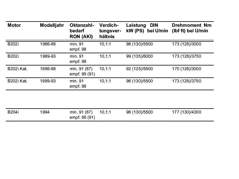

habe noch eine Auflistung gefunden. Kurioserweise gibt es hier gar keine 94 kW Version. Es wird wohl immer ein Rätsel bleiben.
