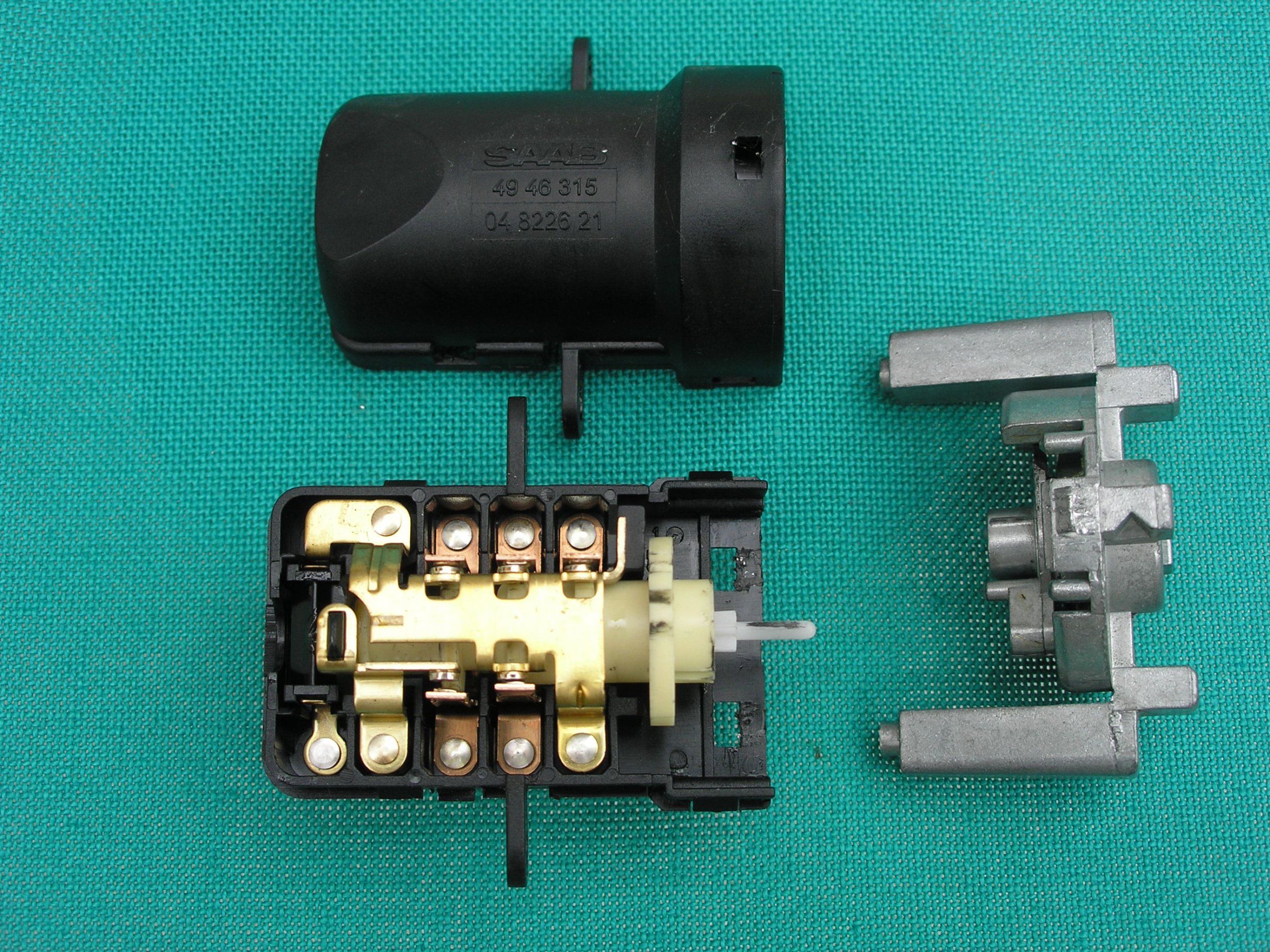

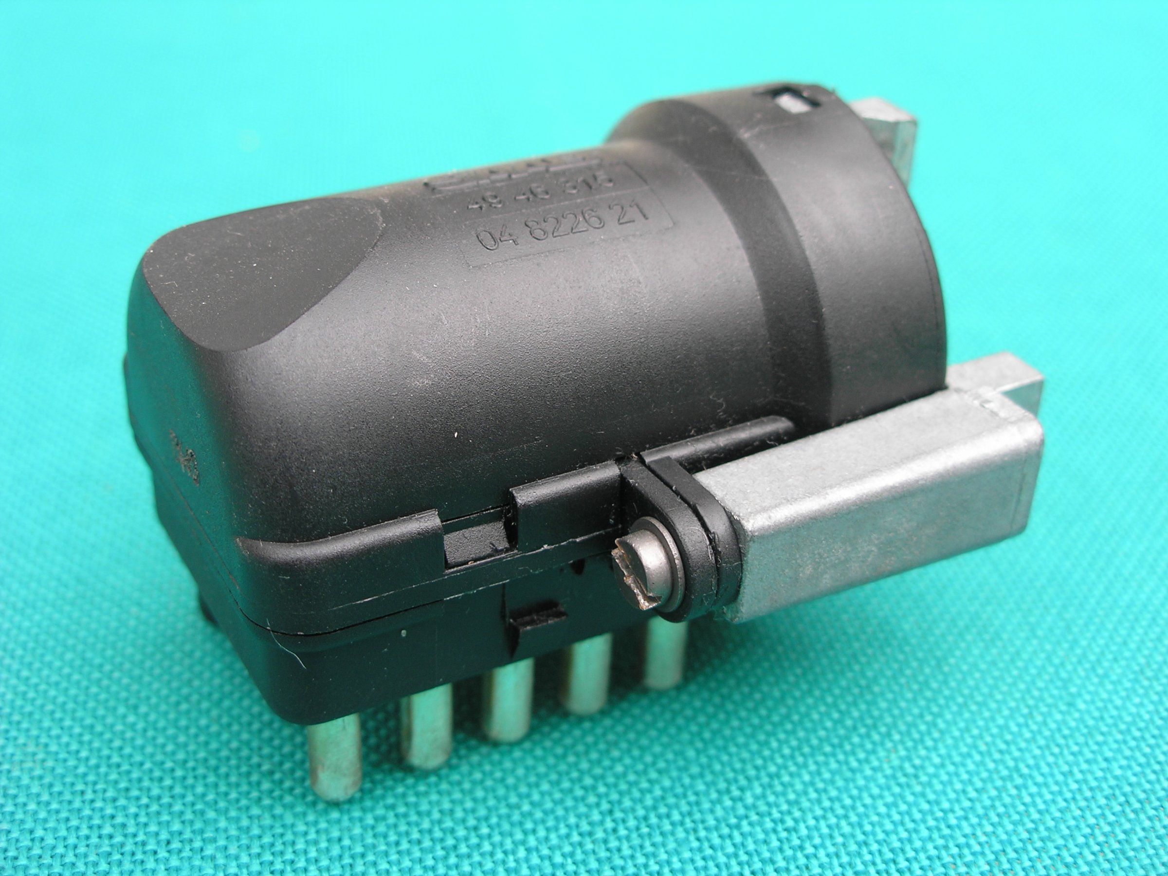

Wenn du handwerklich etwas geschickt bist, kannst du deinen Schalter übrigens problemlos zerlegen und mal mit Kontaktspray einsprühen. Ev. kannst du die Kontakte auch mit einer Polierleinwand behandeln. Dazu musst du nur das schwarze Kunststoffteil von dem Aluteil trennen. Das ist zwar zusammengenietet, aber die Nietung habe ich mal an einem heraus gebohrt und in das Aluteil dann M3er Gewinde für Schrauben reingeschnitten:
