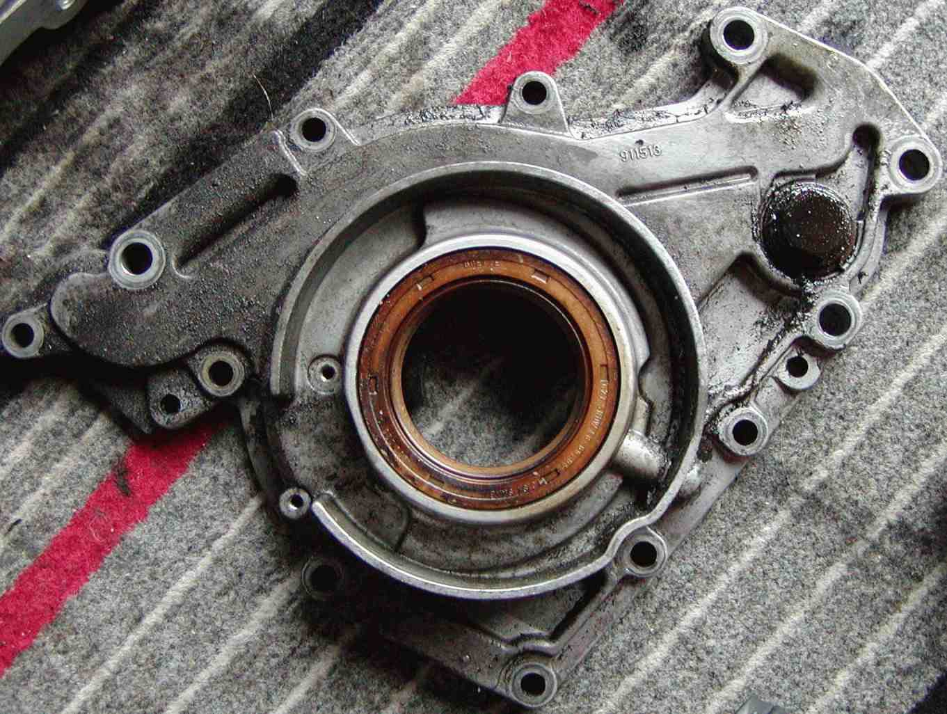

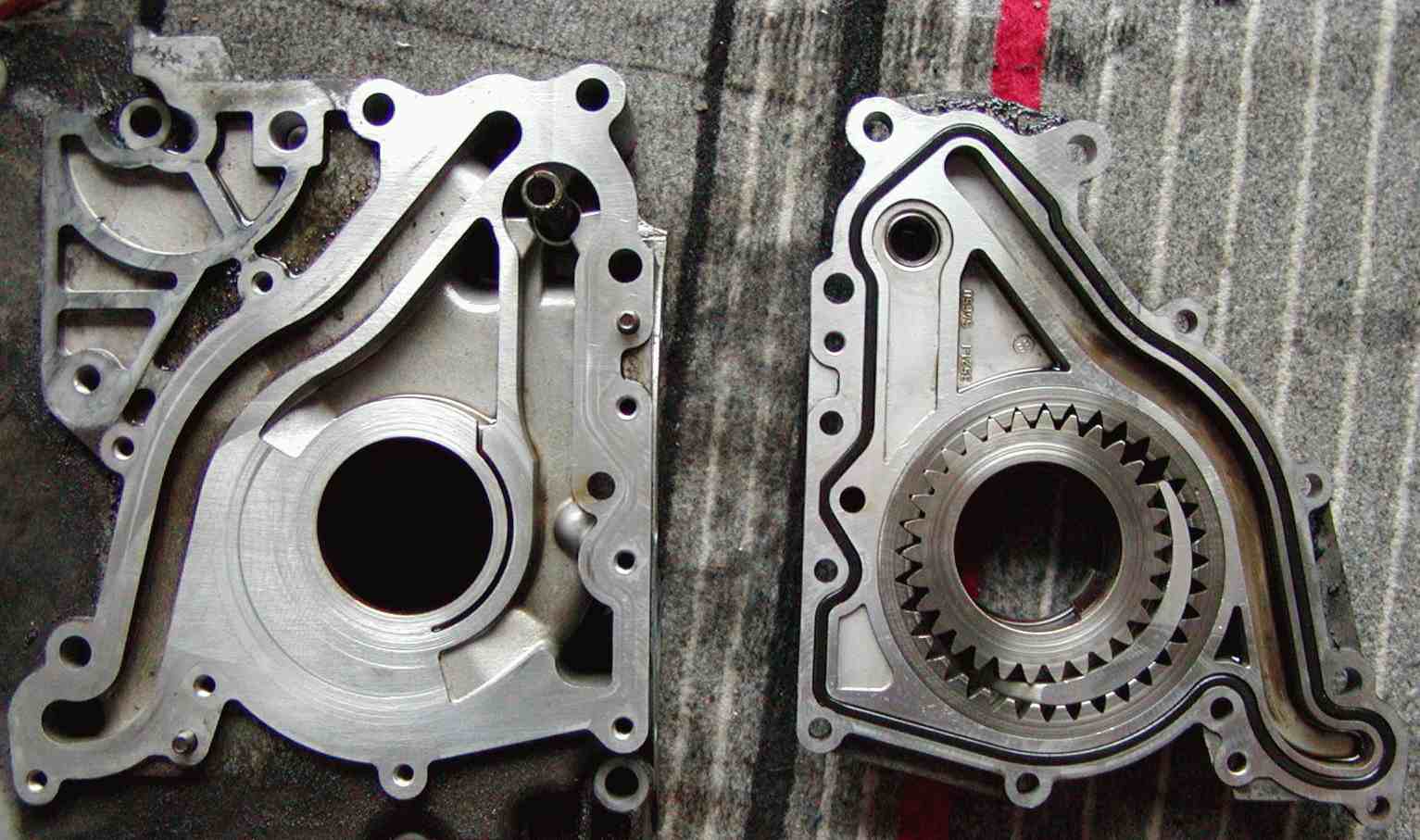

Hallo zusammen,
offensichtlich habe ich in meinem CS MY93 einen Motor, der nicht im Werk eingebaut wurde; ich hatte schon mal wegen der Ansaugbrücke gepostet.
Jetzt das nächste Problem:
Nachdem ich mal den Motor inspiziert habe, kann anscheinend keiner die passende Dichtung für das Ölpumpengehäuse liefern.
Hat jemand hierzu eine Idee, um was für einen Motor es sich handelt? Der Mann bei Flenner sagt, alle B234 und B204 hätten das runde Ölpumpengehäuse...

Ist Deines eher Birnenförmig oder so ähnlich?
Ja, genau. Werden Dir die Bilder nicht angezeigt?
Marcel
ich seh hier keine Bilder...
sorry, nu sind sie noch da - vielleicht sollte man nur lang genug warten...
Komisch, irgendwie werden die Bilder nicht immer geladen...
Jedenfalls habe ich kein rundes Ölpumpengehäuse sondern, so wie turbo9000 schon schrieb, ein eher birnenförmiges Gehäuse...

Die Bilder sehe ich erst jetzt ......
Da müßte passen Ref. Nr. 9125816, oder OR-816 bei Flenner. Erst ab 94 waren die vom 204 und 234 identisch......
Wenn Du willst schaue ich zu Hause nach, müßte noch einen rumliegen haben. Kann ich Dir in eine Brief tüten...
Man erkennt übrigens an der Stelle wo der OT-Geber sitzt, dass es noch eine ältere Version ist und nicht die neuere, die bei den Trionics eingesetzt wurde (KW-Sensor)

Das schaust Du am besten selber nach. In jedem Gußteil ist das Jahr mit eingegossen oder gestanzt...
Im Zylinderkopf auch (ein Kreis,in der Mittte Bj z.b. 93)...
Evtl. wurde auch das Ölpumpengehäuse von einem anderen Motor (B202) draufgesetzt?!? Das kann ich von hier aus momentan nicht beurteilen....
Nimm den alten Dichtring raus, lege ihn zu einem Kreis und sag mir den Durchmesser....(wenn das noch geht) oder verusch die Gesamtlänge zu messen (Mit Kordel abfahren und nachmessen)

Ist da 88 eingegegossen?
Da gibt's 2 Möglichkeiten:
1) Stammt von einem 89er 2,3er (88 bezieht sich auf das herstellungsjahr des Gußstückes, In manchen MJ89 sind auch noch Scheiben mit 88 drinne)
2) Das Pupmengehäuse wurde von einem B202 umgebaut...(weiß jedoch nicht, ob das möglich ist, noch nie probiert...
Ja, da ist 'ne 88 eingegossen. Ich vermute mal, dass der Deckel schon zum Motor gehört. Zusammen mit der MY 90 Ansaugbrücke und der Bezeichnung B202(!) auf dem Zylinderkopf gehe ich davon aus, dass jemand einen 2,3er der ersten Generationeingebaut hat. Wenigstens weiß ich jetzt, was ich bei Bestellungen angeben muss.
Vielen Dank turbo9000, ohne Dich wäre ich da wohl noch immer ziemlich ratlos!

Ist definitiv ein 2.3 Stirndeckel, demnach auch eine 2.3 Ölpumpengehäuse.
Simmering->9173576
O-Ring-->9125816
Sind natürlich die neuesten Saab-Teilenummern!!!
