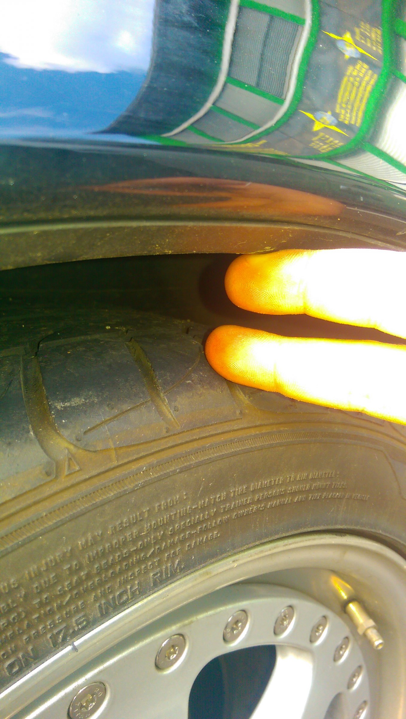

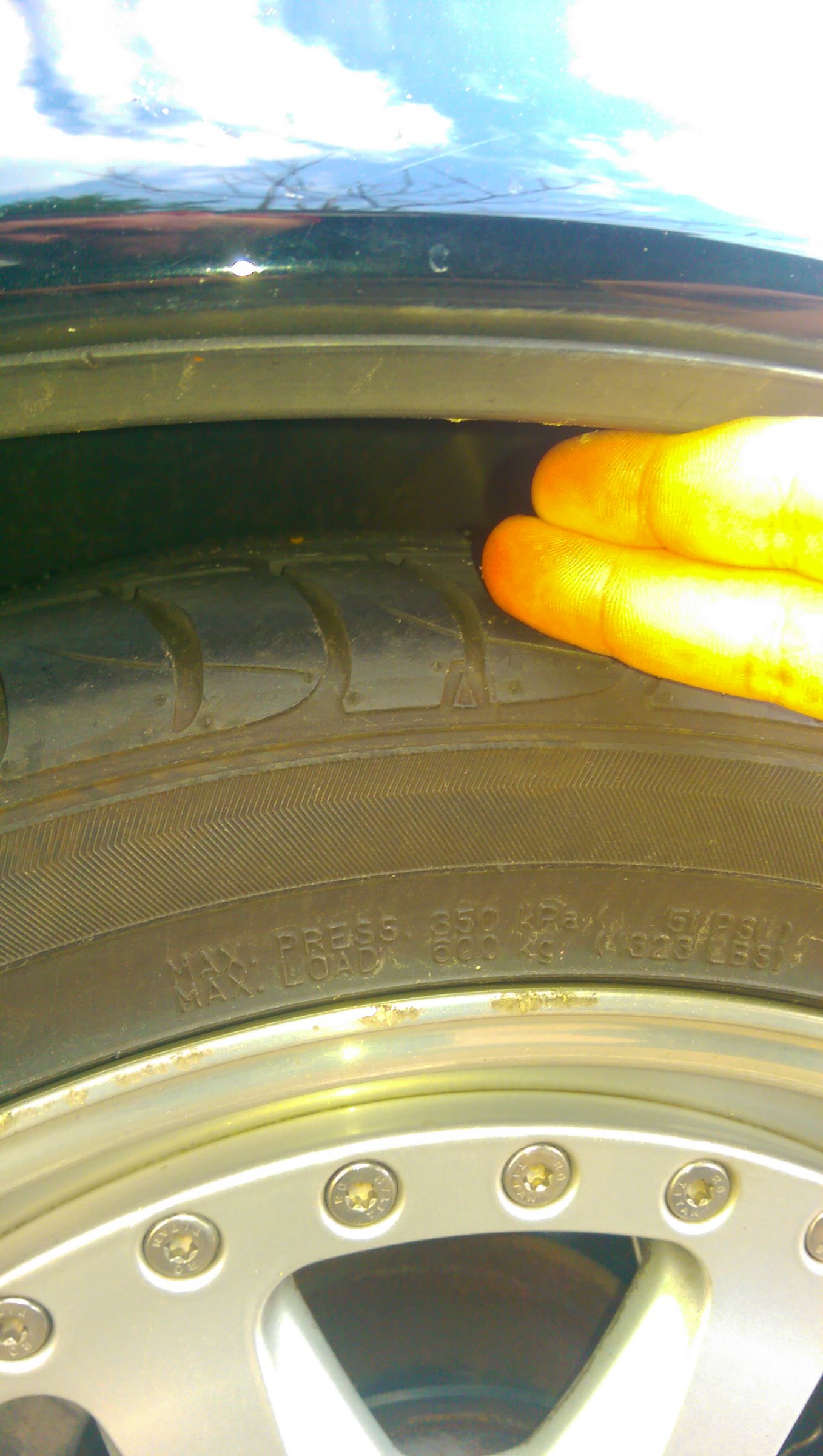

eben den post noch einmal gelesen... ich hatte immer den anschein, nun habe ich nachgemessen: an der Hinterachse ist rechts ca 1cm mehr platz zwischen Rad und Radlauf als Links. für mich als "Ich probier, bis es geht, und wenns nicht geht, verflucht mich der mechaniker" macht das keinen sinn... ich weiß dass die nicht auf nen mm gleich sein müssen, damit alles in ordnung ist, aber gilt das auch bei einem cm? man sieht es auch nur, wenn man sich beide räder nacheinander anschaut. Von vorne oder hinten fällt das gar nicht auf.

Also ich habe es mal soweit eingrenzen können, dass es m.E von der linken Fahrerseite kommt. Ich werde später mal ein, zwei Bilder hochladen, was mir der Besuch auf der Hebebühne für eindrücke geliefert hat... ich glaube, da ist ein Lager hin... die das heißt...Keine ahnung... aber von stramm ist da, so denke ich, keine rede mehr.
Anbei die bilder vom IST zustand. Kofferraum ist leer. Von dem Lager/ Buchse habe ich dummerweise kein Foto gemacht. mal schauen wann ich auf ne Bühne komme. Finger auseinander ist Rechts.
