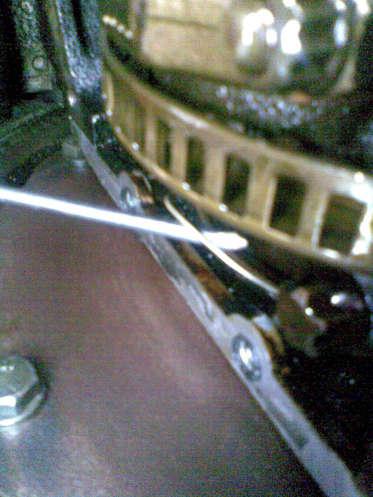

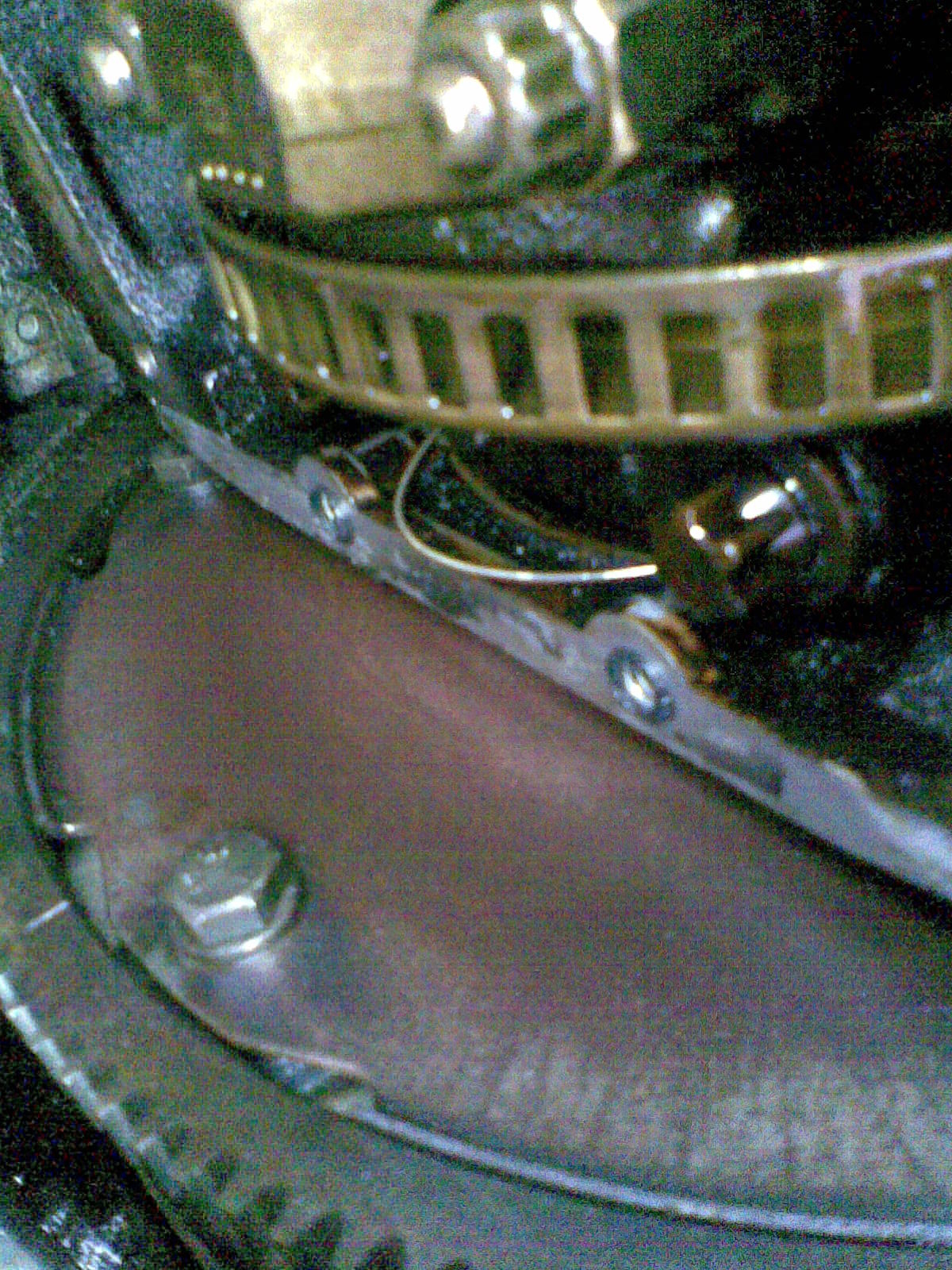

Bei einigen Simmerringen, hat man innenliegend einen Federring, Diesen kann man sachte entfernen. Wenn man sich den Ring dann genau anschaut, sieht man einer Stelle eine Einengung, dort kann man wieder ganz sachte den Ring auseinander schrauben. Der Federring öffnet sich. Wenn man nun die Enden betrachtet, ist ein Ende konisch und das andere gerade, und die gerade Seite kann man mit einem scharfen Seitenschneider zwei - fünf Millimeter kürzen. (bitte nur das gerade Ende kürzen, wer den Konus abschneidet hat ein Problem)
Danach das konische Ende wieder in die gerade Seite einschrauben. Kurz prüfen das es auch fest sitzt. Federring wieder in die Dichtung einsetzten, Sitz erneut prüfen! Dichtring verbauen.
Vorab, Ihr könnt davon halten was Ihr wollt, ich habe damit gute Erfahrungen machen können. Die Gefahren sind mir ebenfalls bewusst. Und ich möchte mit diesem Beitrag keine Diskussion anfangen, da es keinem weiter hilft. Es sollte nur ein Tipp sein und wer sich das nicht zutraut sollte diese Aktion allerdings lassen! Nicht, dass man(n) sich dadurch noch mehr Probleme macht.
Bei Gelegenheit stelle noch Bilder hinzu.
Mfg, Paul
Danke!!...............:eek:
Und ich habe mich immer gewundert wie soetwas passieren kann
Bild001.thumb.jpg.9ffd0bce3414c26846f91d329c0ce0be.jpg Bild002.thumb.jpg.d1fc5cd0248c3eaed988162cd8b83fc9.jpg
dann war der wohl zu stramm?
Ja schau so aus...ist halt das Risiko /: Getriebeseitig, wo man kaum ran kommt, würde ich dieses Risiko nich eingehen.
