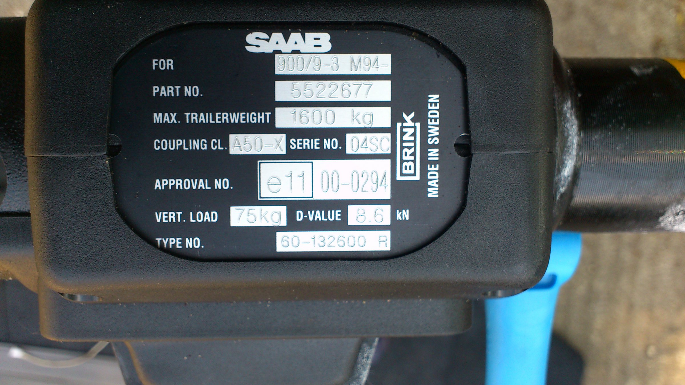

Habe auch die abnehmbare wie sie dachte man muss die Montageanleitung mitführen trotz e 11 prüfzeichen ? Da ja nur saab 93 drauf steht aber nicht genau welcher oder ist das egal und das Typenschild ist nur an dem kopf und nicht an der Grundplatte oder ist da auch ein Schild bei ihnen drauf ? Grüße

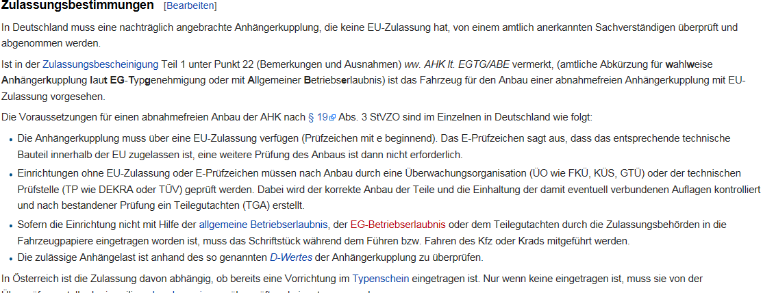

Wer bitteschön läßt heutzutage noch eine Anhängerkupplung in die Fahrzeugpapiere eintragen?
Das ist Geld, was man sich sparen kann, denn die AHK's sind seit Jahren nicht mehr eintragungspflichtig....asdf:eek::ciao:
Stimmt für die Brink mit E-Zeichen, wobei die Anbauanleitung mitzuführen ist, bei der G.D.W. trifft dies mangels E-Zeichen nicht zu, ebensowenig für die unbekannte Kupplung in dem anderen Thread hier im Forum.
Generell kann also nicht davon sprechen, daß alle AHKs eintragungsfrei sind.

vorausgesetzt die Type ist bekannt und identisch. Was für den anderen Thread eher nicht gilt, u.a. für die von dir hier angeführte originale Bring natürlich schon. Aber auch das noch die Eintragung erfordert (was mit dem Bild von dir hoffentlich klappt) oder alternativ das Mitführen der zugehörigen Papiere.

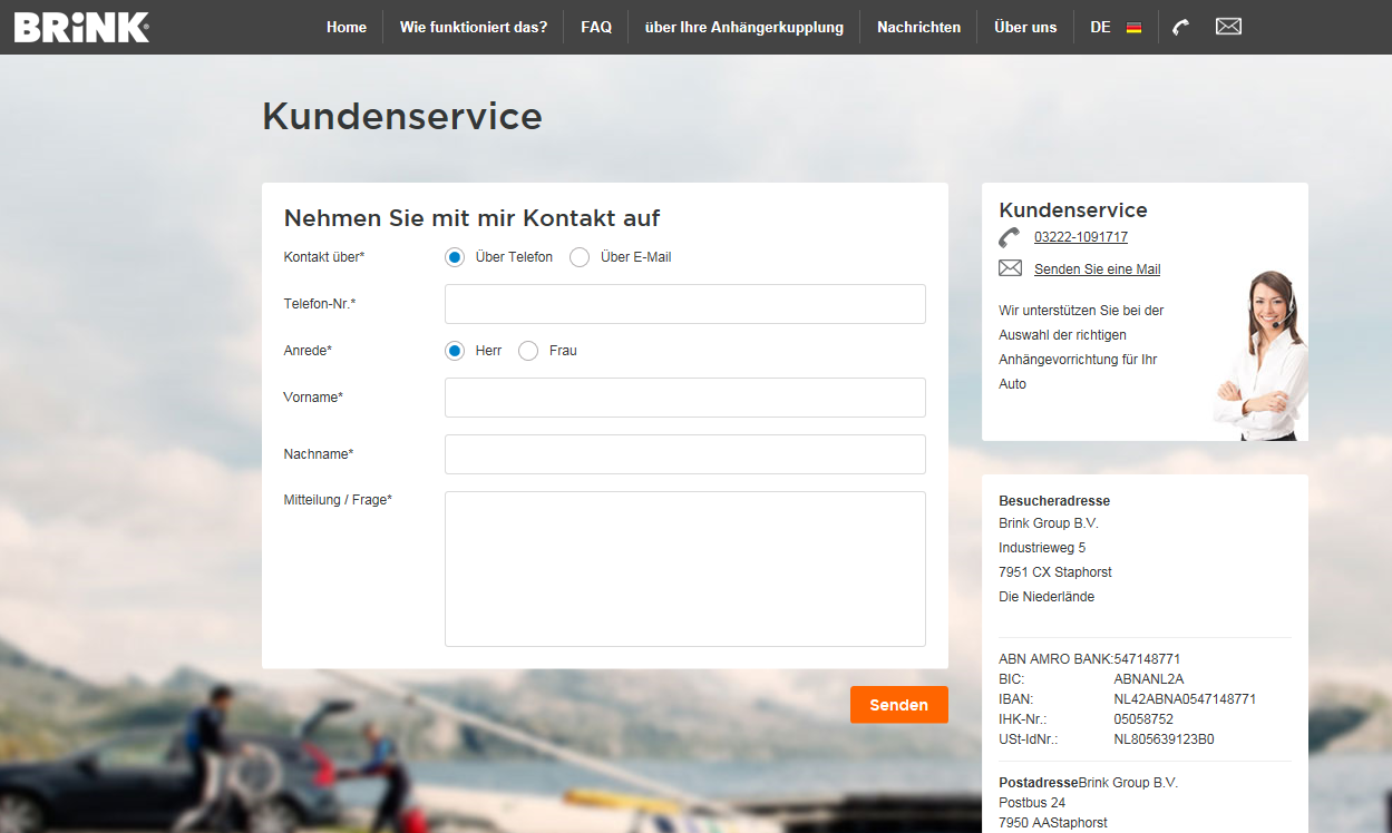

Bei der Brink würde ich mir die Eintragung auch sparen, der einfachste Weg wäre, bei Brink die Papiere anzufordern:ciao:
https://brink.eu/de-de/anhangerkupplung/kundenservice.html
Einbauanleitung reicht.
Nur meines Wissens produzieren die nicht mehr, weil von Thule aufgekauft.....
