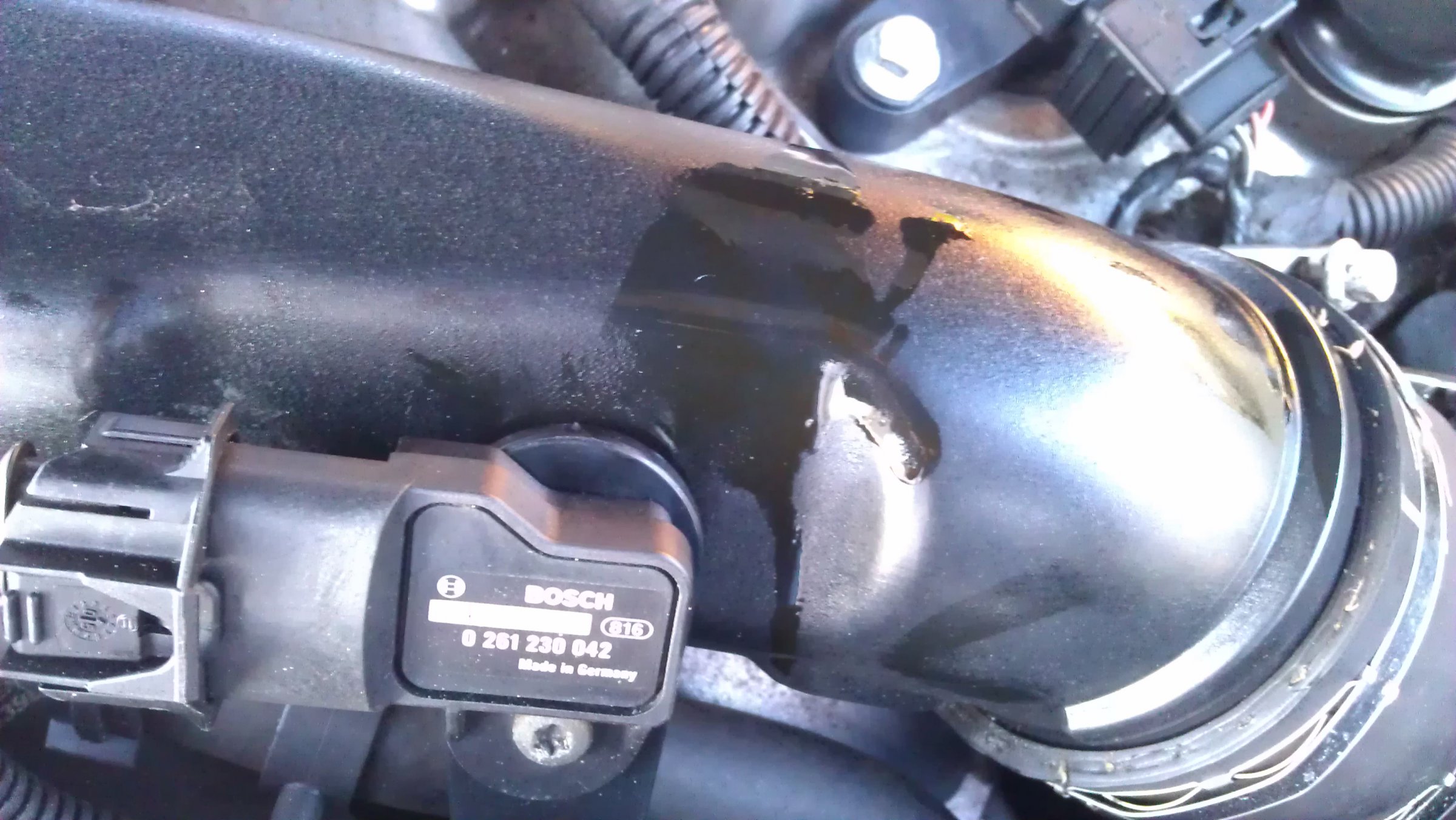

ich fahre einen Saab 9-3 II aus 2006 mit dem 2.8 Turbo V6 Motor und habe seit kurzem das Problem, dass bei warmem Motor gelegentlich Öldruck zu niedrig angezeigt wird. Einen defekten Öldruckschalter ist dabei meiner Meinung nach auszuschließen, da sobald die Lampe an ist, bei geöffneter Motorhaube die Steuerkette deutlicher zu hören ist als sonst (da am Kettenspanner wohl tatsächlich ein zu niedriger Öldruck anliegt). Ich habe als die Meldung kam, immer sofort angehalten und das Auto ausgemacht, wenn ich dann wieder starte, ist die Meldung weg und die Steuerkette klingt auch wieder normal. Dies kann ich mir absolut nicht erklären, da sich meiner Meinung nach innerhalb weniger als einer Minute weder die Öltemperatur noch die Mechanik der Ölpumpe etc. derart verändern können, dass er wieder ordentlichen Öldruck aufbauen kann und "richtig läuft". Im Zusammenhang mit diesem Fehler ist im Fehlerspeicher manchmal ein zu niedriger Ladedruck abgelegt (der Öldruck selbst steht nicht im Fehlerspeicher) und ich habe einen Ölaustritt um den Ladedrucksensor am Ansaugrohr (siehe angehängtes Bild). Kann sich auf diese Gesamtsymptomatik jemand einen Reim machen?

Ich denke am Öl liegts nicht, da die Symptomatik ja immer noch dieselbe ist. Dass der Fehler und auch die Geräusche nach Neustarten des Autos sofort wieder weg sind, kann ich mir leider überhaupt nicht erklären. Gibt es im Ölkreislauf irgendein Ventil, das diese Probleme verursachen könnte? Ist das nicht zuviel Öl im Ansaugtrakt, wenn nach jeder Fahrt das Ansaugrohr derart aussieht?

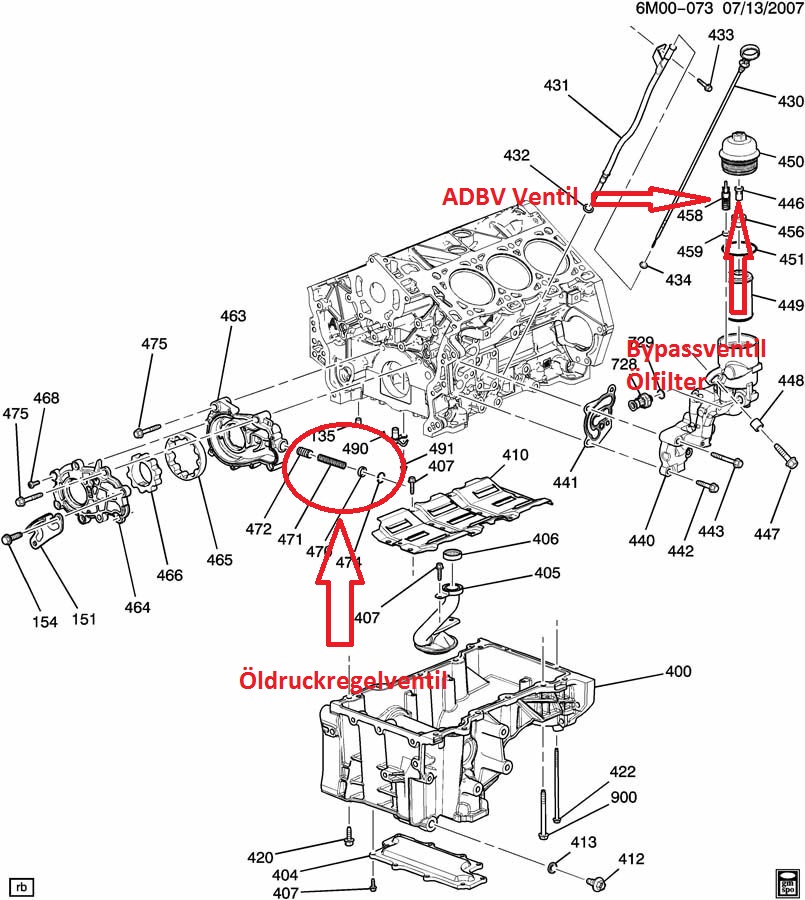

Bei dem GM HFV6 ist im Ölfiltersockel ein sogenanntes Öldruckregelventil verbaut, das den Öldruck im Motor regelt (unabhängig vom Fördervolumen/ Förderdruck der Ölpumpe!).
Je nach von der Ölpumpe gelieferten Öldruck verschiebt sich der Regelkolben gegen eine Feder und leitet je nach Bedarf einen Teil des Öls wieder zurück in die Ölwanne.
Wenn sich das jetzt in einer beliebigen Position verklemmt (durch eventuelle Riefen, Schmutz etc.) kann das den Öldruck im Motor beeinflussen.
Bei Motorabstellung wird der Regelkolben durch eine Feder wieder in Endlage gedrückt und das Problem ist dann wieder solange behoben, bis der Regelkolben sich irgendwann mal wieder verklemmt.
Würde aber trotzdem den Öldruck nochmal mit Manometer gegenmessen um einen Fehler in der Öldrucküberwachung des Motors auszuschließen.

Ist der Ölaustritt um den Ladedrucksensor nicht viel zu hoch? So sieht das Ansaugrohr nämlich nach jeder etwas längeren Fahrt aus.

Im Ölfilterdeckel sitzt nur das Bypassventil (wenn Filter verstopft ist) und im Filtersockel das ADBV (Anti-Drain-Back-Valve, verhindert das der Filter bei Motorstillstand leerläuft).
Hab da wohl was falsch in meinem Gedächtnis behalten, und die Unterlagen über den GM HFV6 kann ich auf'm alten Rechner auch nicht mehr finden, sorry!asdf
Habe aber im Netz ein Bild von der verbauten Ölpumpe (allerdings vom HFV6 LF1, ist bis auf Hubraum/ fehlende Aufladung aber nahezu baugleich) wo die Bauteile der Ölpumpe, sowie die des Ölpumpenventils aufgezeigt werden.
Da würde ich mal den Turbolader kontrollieren!
Kurbelgehäuseentlüftung kann man vermutlich als Ursache ausschließen, da meines Wissens nach, die Öldämpfe aus'm Kurbelgehäuse in den Ansaugkanal eingeleitet werden.

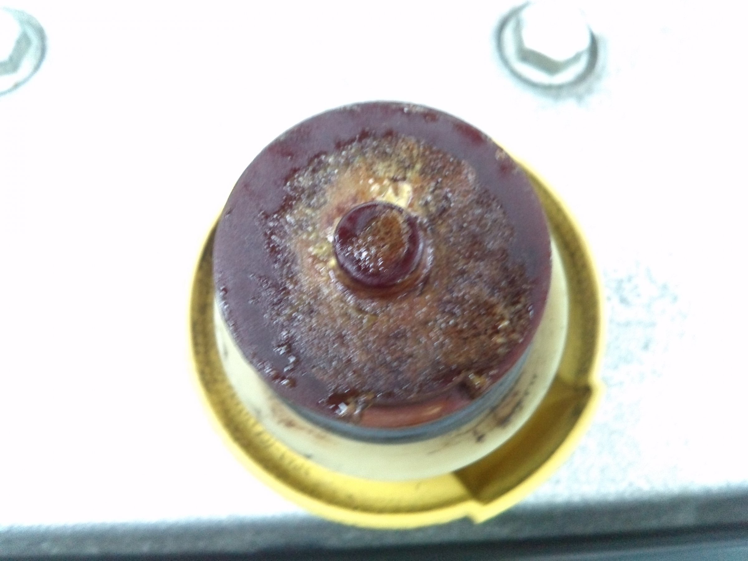

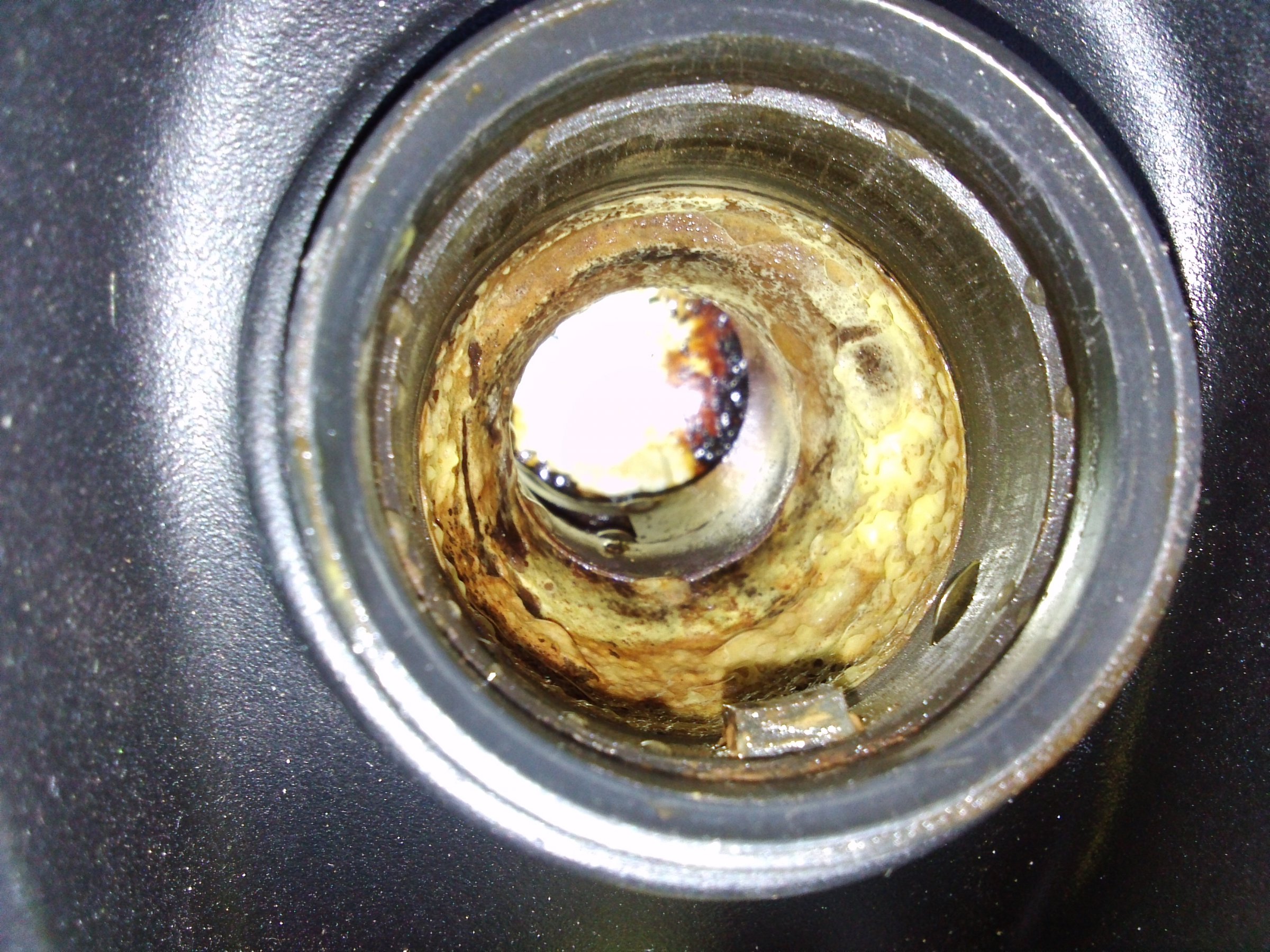

Ich hatte ja vor rund einem halben Jahr einen Ölwechsel mit Motorspülung durchgeführt, dadurch trat das Öldruckproblem so gut wie nicht mehr auf. Seither bin ich max. 2000 km gefahren, davon 95% Kurzstrecke (Weg zur Arbeit ca. 7 km (einfache Strecke)). In den letzten Tagen tritt das Problem jetzt wieder gehäuft auf. Außerdem habe ich gelben Schlamm am Öleinfüllstutzen entdeckt (siehe angehängte Bilder). Kühlwasserverbrauch kann ich keinen feststellen, auch ist das Kühlwasser nicht ölig. Ich würde daher unterstellen, dass der Schlamm von der Kurzstrecke herrührt. Ist es denkbar, dass der Schlamm diese Öldruckprobleme erzeugt?
sieht stark nach Kondenswasser im Öl aus - kein Wunder bei den Kurzstreckenfahrten.:confused:
Mal vorsichtig Warmfahren und dann etwas Langstrecke fahren.:top:
