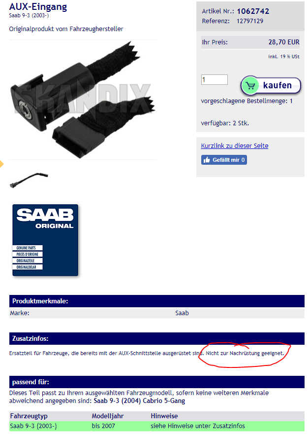

Nachdem ich nun im letzten Jahr mit einem FM Transmitter (für 9€ funktioniert das gar nicht schlecht) über die Runden kam, möchte ich nun doch eine vernünftige Lösung (Aux in und daran einen Bluetooth Empfänger) nachrüsten. Ich habe folgendes Kabel bei Skandix gefunden. Allerdings ist dies "anscheinend" nicht zur Nachrüstung geeignet. Dies sollte doch nach einer Tech2 Freischaltung funktionieren. Oder sehe ich da was falsch? Ich möchte eigentlich nur einen (günstigen) Bluetooth Anschluss am originalen Radio (Vorfacelift) haben . Oder hat da jemand inzwischen eine bessere Lösung?
Es hängt von der Radioeinheit ab, ob die Klinke nachgerüstet werden kann.
Das mit dem Navi ging auf alle Fälle, wenn mich meine Erinnerung nicht trügt.
Habe leider kein Navi, ich denke es ist das 150er Radio.

OK. Dann besorge ich mir so ein Kabel. Wie ist das nach der Tech2 Freischaltung. Wie kann ich dann den AUX Eingang einschalten, denn es gibt ja keine separate Taste dafür?
Stelle Dir vor die Taste CD wäre Source.. Du schaltest damit die Eingänge durch. Ich denke, das gilt für alle Saab Radios..
