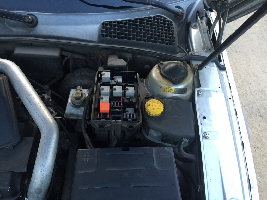

Wo sind die denn zu finden?Neben der Batterie?Hab da grad keine Vorstellung wo die versteckt sein können.Danke.
ImageUploadedByTapatalk1440006224.226655.thumb.jpg.0bb49828283c24362749caa6d17cc544.jpg
Laut Beschriftung sind es die beiden in der oberen Reihe, ich hab aber ein 98er Modell, kann sein das Saab die Belegung geändert hat. Steht aber im Deckel welches für was zuständig ist.

Hier mal ein Bild von meinem Kasten im Motorraum,da ich so ein großes Orangenes Relais nicht habe.
http://www.saab-cars.de/attachments/20150830_170549-1-jpg.98168/
ist das Bild/der Link nur bei mir tot?
