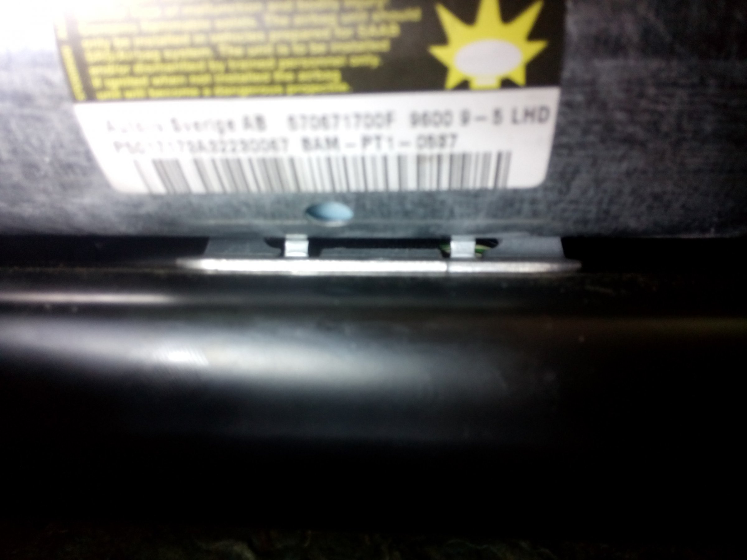

Auf der Suche nach der Ursache des Klapperns im Bereich des Armaturenbretts auf der Beifahrerseite bin ich auf ein Blech gestoßen, das zwischen der die A-Säulen-verbindenden Quertraverse und dem Beifahrerairbag befindet. Es kann sich sowohl seitlich als auch nach vorne/hinten und 1-2mm auch nach oben unten bewegen und hat zwei Haken, die in Richtung des Beifahrerairbags zeigen bzw. sogar in das Gehäuse desselben ragen.IMG_20150708_194651.thumb.jpg.b4ef9b4164644504968439c6a97decd0.jpg
Weiß einer von euch, was das ist?
Ich wurde dieses Blech mit Klebefilz fixieren, aber weiß nicht, ob ich das Filzstück zwischen der Traverse und dem Blech oder zwischen Blech und Airbaggehäuse kleben soll.

Kann es sein das es im auslösefall den Airbag aufhält? Also das er zwar aufgeht aber bleibt wo er ist.
vermute (!) ich nicht, denn dazu fehlt dem Blech die Verankerung an der Traverse.
zudem sitzt der airbag sehr fest - hab mal Hand angelegt und versucht zu wackeln, aber da tut sich so in Ruhe nichts, zum Glück.

Das Blech liegt dort richtig locker, konnte es mehrere Zentimeter und ohne großartigen Kraftaufwand rechts-links bewegen.
Vermute daher sehr, dass von dort die Klappergeräusche kommen, und genau deswegen würde ich gern wissen, was dieses Blech ist/macht und wie man es dementsprechend mit einem Filzstreifen dämpfen kann.

Hab´s Problem gelöst. Das Blech gehört auf die Rückseite der Quertraverse geschraubt!
