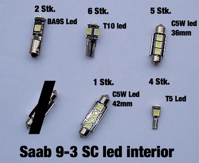

In #8 sind die für den SC benötigten LEDs wenn ich das richtig verstanden habe.
Da is ein bild aber da steht leider nicht dabei, was das für lampen sind genau?
Es gibt ja w5w und das ganze
Hallo hier noch ein Bild mit den Bezeichnungen der LEDs.

Die LEDs müssen einen integrierten Widerstand haben, damit sie Canbus kompatibel sind.
Die angegebenen LEDs könnten passen.

Die von Dir angegebenen Leds sind glaub ich zu Lang, vor allem für die Deckenleuchten.
Ich würde solche verbauen die passen auf jeden fall. (Hab ich bei mir auch verbaut)

Ja, 4 Stück von den T10 sind in der vorderen Deckenleuchte, und 2 Im Kofferraum. In der hinteren Deckenleuchte sind 2 BA9S, und eine C5W Led.
