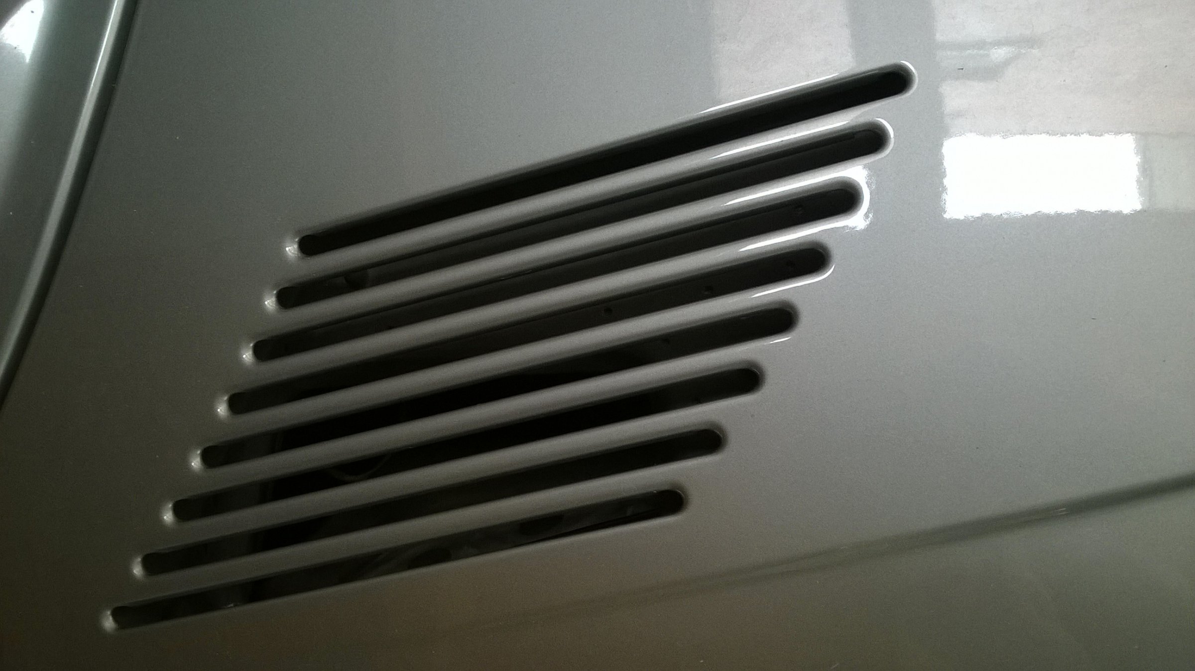

"Lüftungsschlitze" (Bild 1) in der Motorhaube sollen angeblich nur für die Klimaanlage sein...
Der Eine sagt so, der Andere so... Was gilt denn nun?

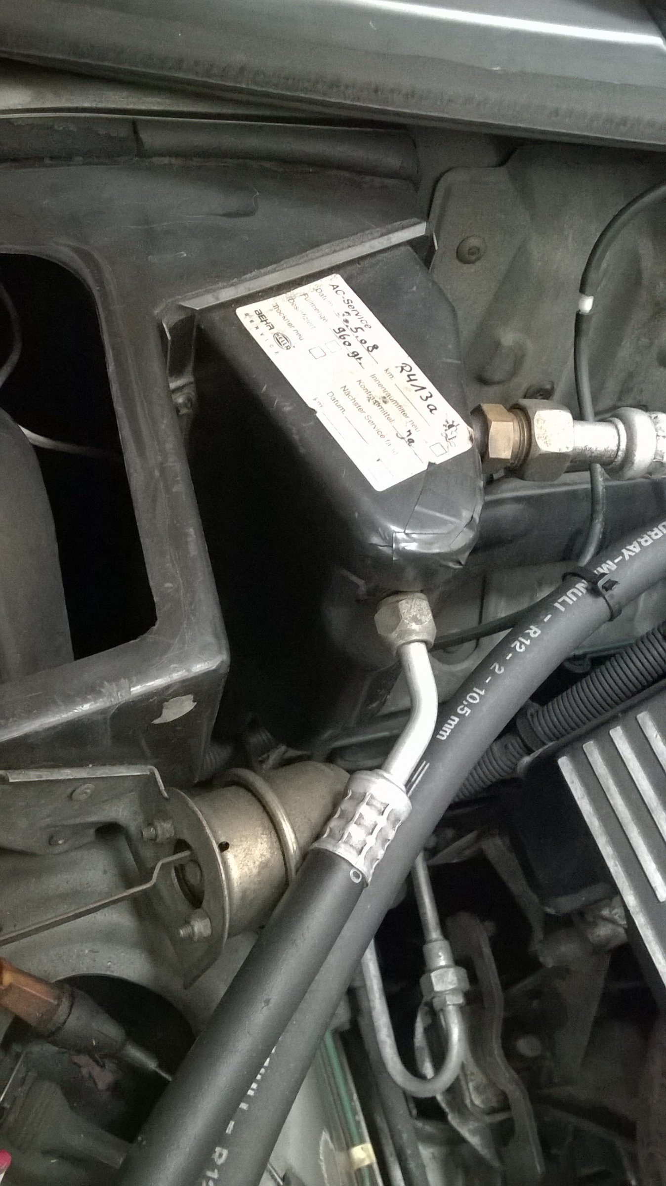

Muß beim Ausbau auch dieser Kasten raus? (Bild 2)
Was muß alles raus?
Was muß alles raus?
Bild 2 zeigt den Verdampfer. Der muß raus, wenn Du die Klimaanlage ausbauen willst. In den Kasten gehört dann ein Innenraumfilter und als Abschluß ein entsprechender Deckel.
Über die Schlitze auf Bild 1 kommt die Frischluft ins Fahrzeug. Egal, ob Klima oder nicht.
Also zwingend ist das nicht erforderlich, dass Du den Verdampfer ausbaust. Klar, es ist natürlich besser wenn Du einen Innenraumfilter hast. Wenn die Klima nicht geht, würde ich als erstes den Riemen runter machen. besser ist natürlich zusätzlich den Kompressor und die Schläuche auszubauen, weil dann im Bereich der LiMa seeehr viel Platz entsteht, was im Fall des Falles vieles erleichtert. Das war es dann bei mir, mehr habe ich bis heute nicht entfernt.

Der Filter und der Deckel nur in der SAABotheke zu bekommen, oder Filter Normalteil und Deckel selbst klöppeln?
Habe ich mir gedacht. Wollte nur Sicherheit. würde die Schlitze sehr gerne als zusätzliche Wärmeabfuhr aus dem Motorraum nutzen.

Die Schlitze sind dafür da, dass du als Frischluft nicht die Luft aus dem Motorraum bekommst.
