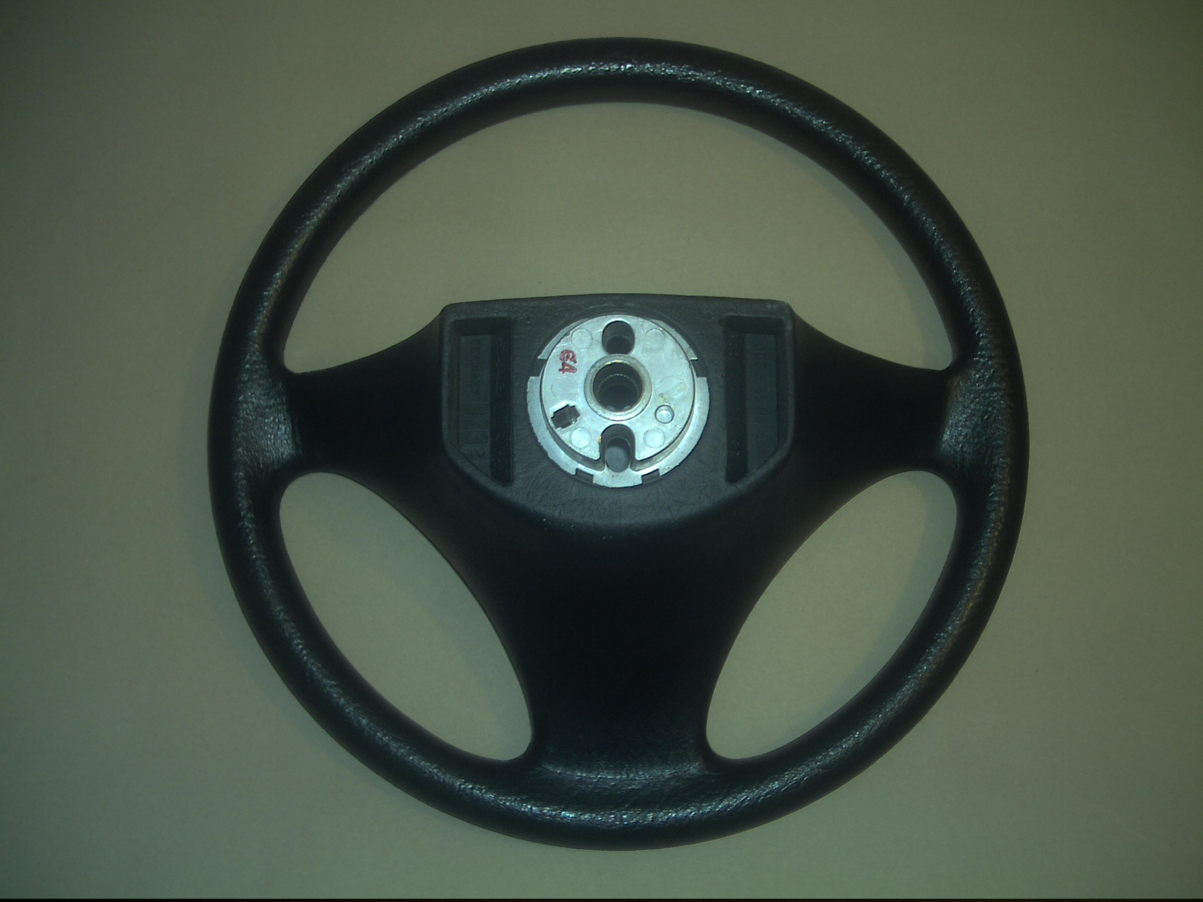

Mal ne außergewöhnliche Frage:
Hat jemand von euch schonmal etwas davon gehört, daß Lenkräder, wenn sie als Neuteil bei Saab bestellt werden bzw. wurden, ohne Hupenkontaktstift und ohne Rückstellzapfen für den Blinkhebel geliefert werden?
Nach dem Motto, den müssen Sie extra kaufen??
beste Grüße,
Marcus
Jein, aber das macht Sinn, wenn das Lenkrad bei 900+9000 verbaut wird.
Hm, leuchtet ein.
Ist aber ein Lenkrad, welches ich bislang noch nie im 9000 gesehen habe.
Ich versuche mal, ein Foto zu posten, melde mich gleich wieder.

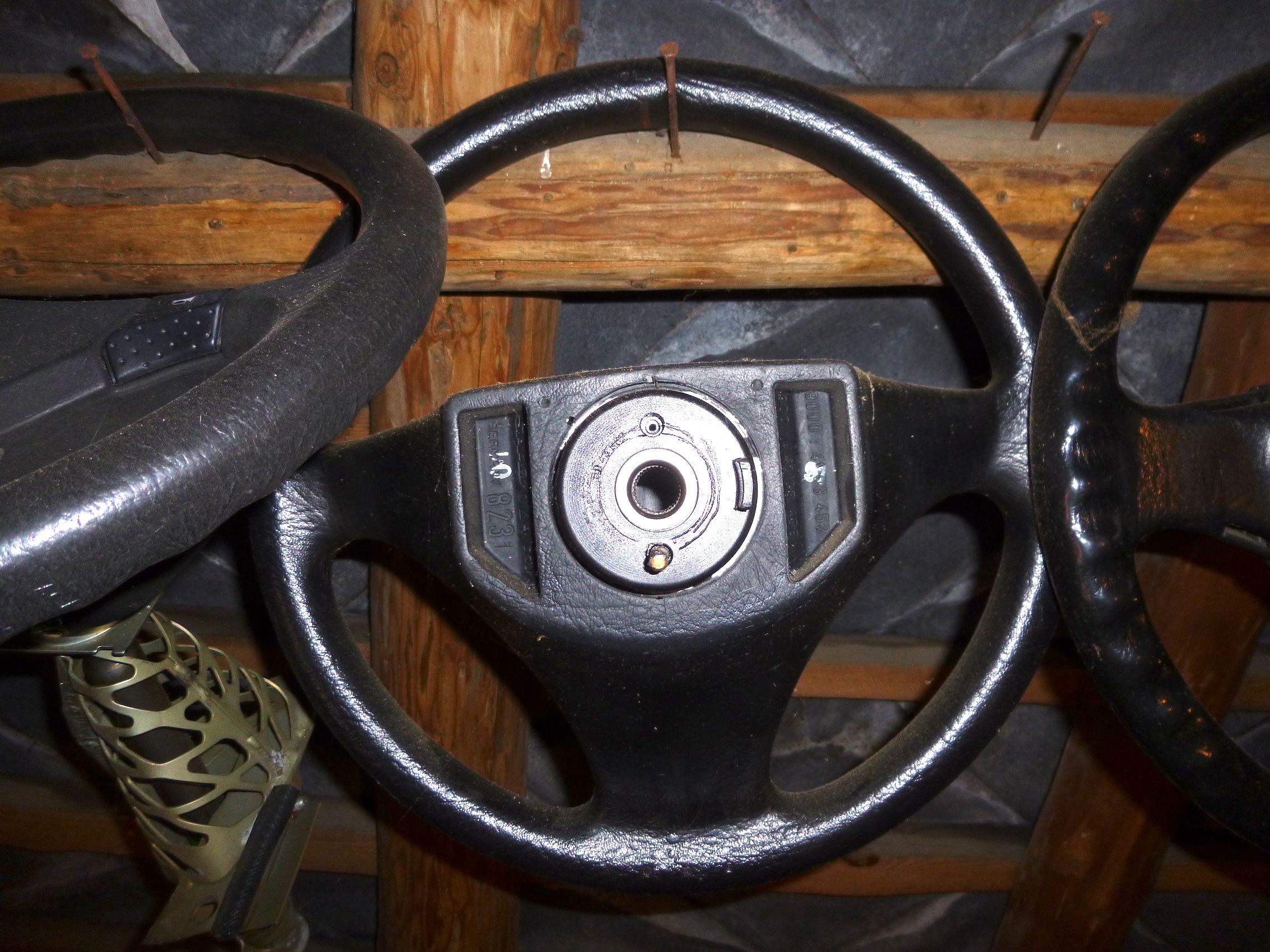

So, habe mal zwei Bilder gemacht.
Bei näherem Hinsehen sah ich tatsächlich 2 unterschiedliche Bestellnummern für 900 + 9000!
Ist mir absolut neu, daß es kompatible Lenkräder für beide Modelle gab!
Aber dann hätte mir der Verkäufer das fairerweise im Vorfeld sagen können...so kann ich mit dem Lenkrad nichts anfangen. Hupenkontaktstift aus einem anderen Lenkrad herausnehmen macht auch keinen Sinn, da er mir ja dann dort fehlen würde. Blöd...

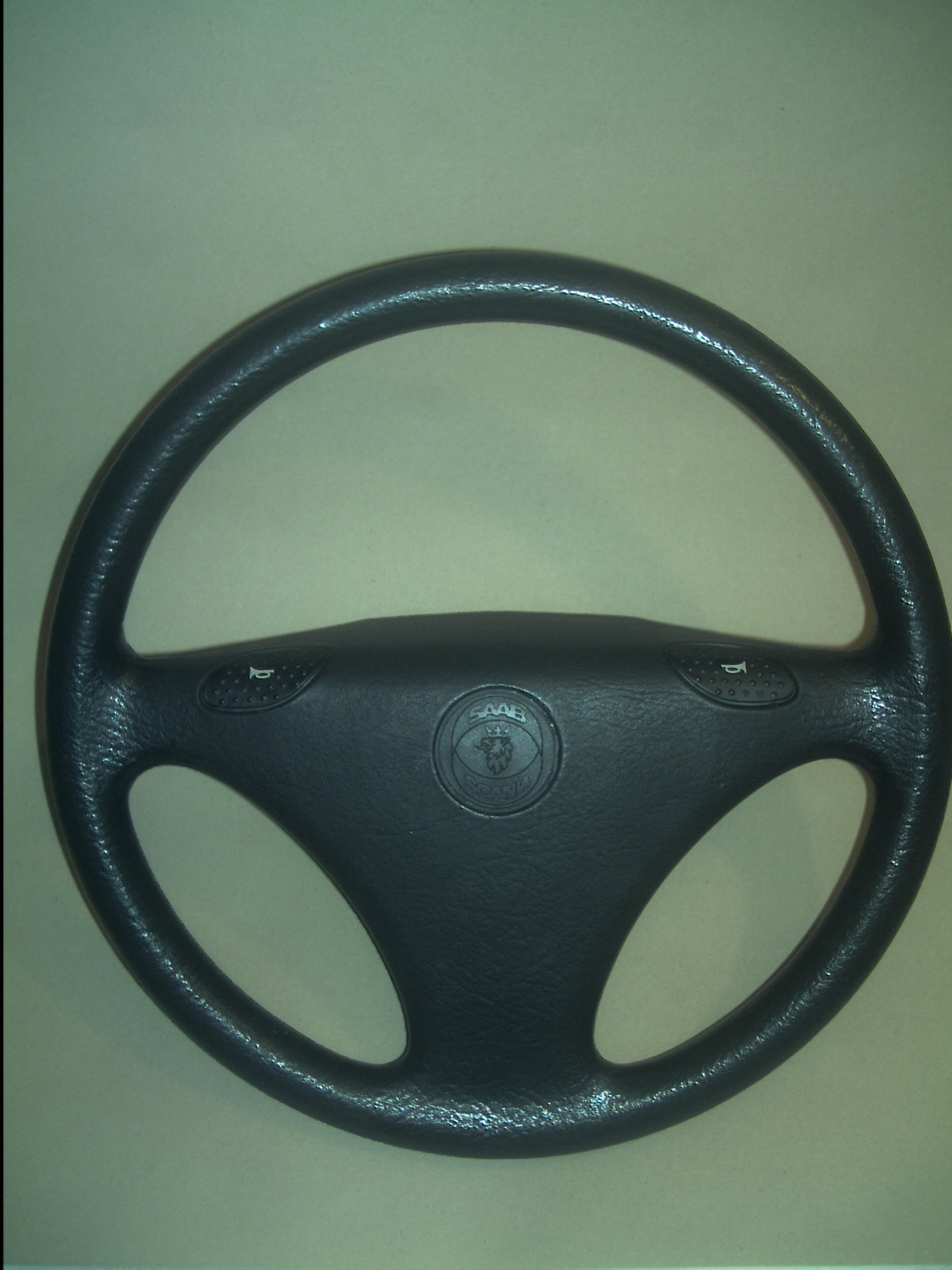

Gabs auch im 9000er
Das auch:

und das:
http://www.auto-zimmerli.ch/thumb_uc_9607_w570_Limousine_Saab_9000i_20-16V_Aut_1988_Armaturenbrett.jpg

Diese Lenkräder waren oft in den Zeiten im Ausland verbaut, wo bei uns schon Airbag-Lenkräder verbaut waren (Bj. ca.1992/93). Habe ein 9000er - Leder-Lenkrad auf 900er umgebaut. Da das alte Lenkrad eh nichts mehr taugte, ergab sich kein Problem. Das Lederlenkrad ist im Durchmesser noch etwas dicker und liegt noch satter in der Hand als das alte Turbo-Lenkrad.

Auf diese Lenkräder kommt noch eine Plastikkappe drauf, die für 900er und 9000er unterschiedlich sind. In dieser Kappe sind Hupenkontakte und Rücksteller für den Blinker.
@ turbo9000: Aha, interessant, eine Plastikkappe...hast du da eventuell ein Bild von?
Wo bekommt man sowas?
