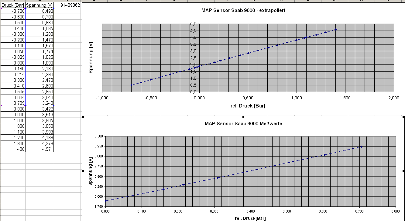

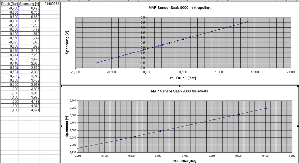

Die Kennlinie des MAP Sensors und der Temperatursensoren anbei:
Die Temperatursensoren sind temperaturabhängige Widerstände.
Das Steuergerät(STG) ermittelt die Temperatur aus der Spannung, die sich durch einen Vorwiderstand im STG und den angeschlossenen Widerstand ergibt (Spannungsteiler).
Ohne Sensor muß am Sensoreingangspin 5 V anliegen. Bei 20° Umgebungstemperatur (kalter Motor) hat der Widerstand des Sensors ca. 2,5 kOhm (+-5%).
