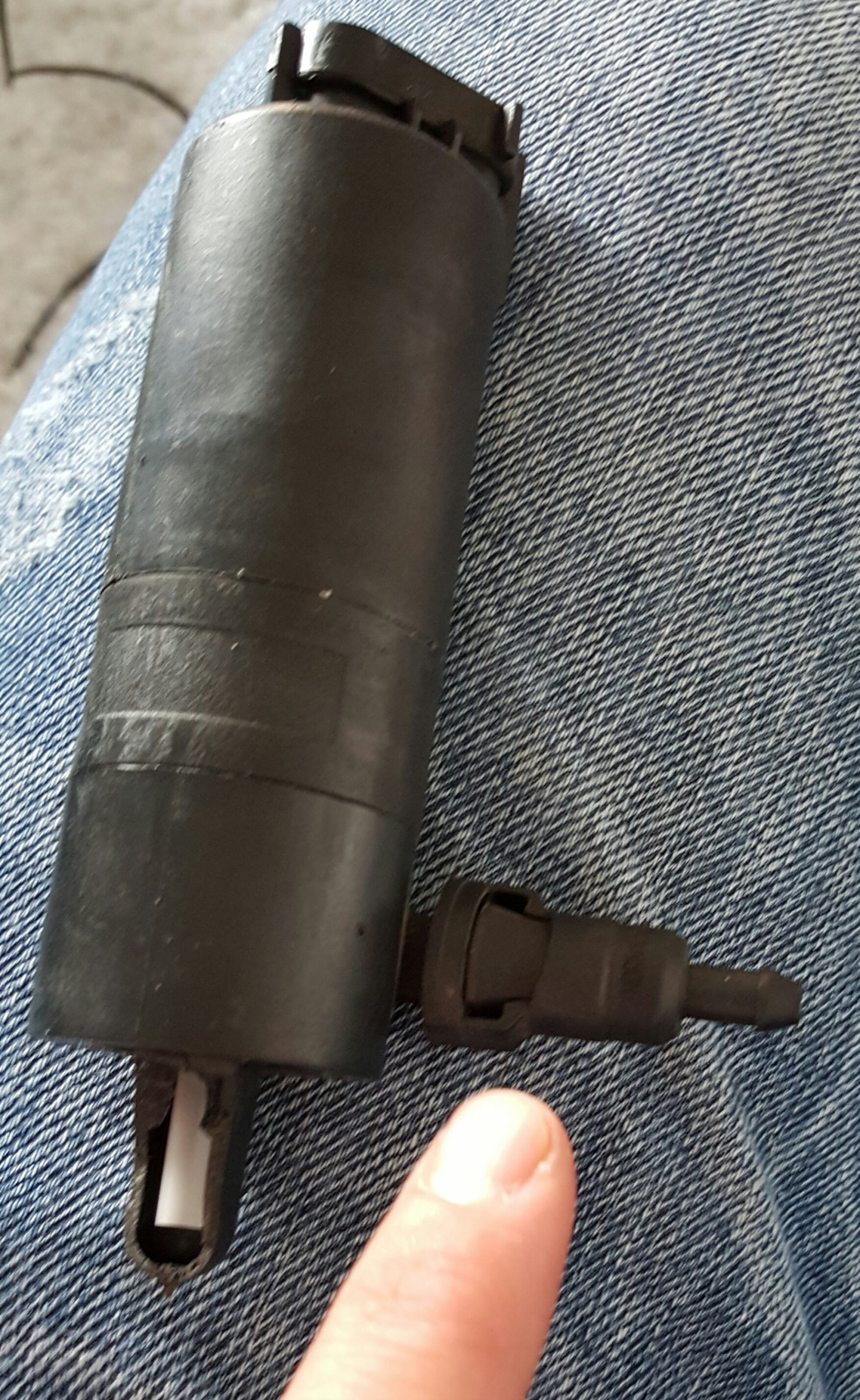

Ebenfalls würde ich gerne wissen wie ich die Kupplung von der Waschwasserpumpe die im Wasserbehälter sitzt lösen kann, da meine Pumpe kaputt ist und beim Neuteil diese Kupplung nicht im Lieferumfang mit bei ist
Sitzt die Pumpe nicht aussen am Behälter? Was meinst Du mit Kupplung?
Hast Du mal ein Bild?
Da wo mein Finger drauf zeigt
Das Dingen sitzt auch bei der SRA und den übrigen zwei waschpumpen aber bei keiner bekomme ich das ab
Hast Du es jetzt geschafft? Übrigens, bei mir sind nur zwei Pumpen verbaut, eine für die Windschutzscheibe und eine für die Scheinwerferreinigungsanlage (9-3 Cabrio). Und diese sind beide extern hinter dem linken Kotflügel und keine davon ist im Waschwasserbehälter. Wenn ich mir die Kupplungen im EPC so anschaue, scheinen diese geklappt werden zu können, also da wo Dein Finger drauf zeigt, müsstest Du die Arretierung nach oben klappen können. Ansonsten müsste ich bei meiner Werkstatt mal nachfragen, ob sie noch wissen, wie sie diese Kupplung gelöst haben, als sie beide Pumpen getauscht haben.

Ja die werden von hinten drauf gesteckt ds ist richtig aber die pumpe bzw ein stück davon sitzt ja im behälter um wasser rauszupumpen aber das ist ja auch nicht das problem
die Arretierun kann ich in beide richtung drücken und ich drücke und ziehe aber ich bekomme das Teil einfach nicht ab
wenn du mal nachfragen würdest wäre ich dir dankbar
Für mich sieht die Kupplung ähnlich den Schnellkupplungen auf Kraftstoffschläuchen aus. Die muss man mit gegenüberliegenden Fingern zusammendrücken und dann abziehen.
Im EPC sind sie auch als Schnellkupplungen aufgeführt. Übrigens, die Jungs konnten sich nicht erinnern.
