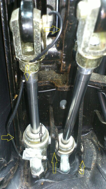

heute mal zur Erläuterung
von oben betrachtet: sicherungsspange entfernen, Haltebolzen entfernen.
oberen Sperrbolzen ebenfals entfernen, ist ein Bauteil Bolten mit Klammer.
Leitungen lösen u jeh nach Fahrzeugseite (hier Fahrerseitig) oben u unten die E-Anschlüsse demontieren.
Zylinder lässt sich dann in Uhrzeigersinn aus seiner Position drehen.
Die Zylinder lassen sich so weit nach oben bewegen, das man gut an den anderen Anschlüssen herran kommt.
