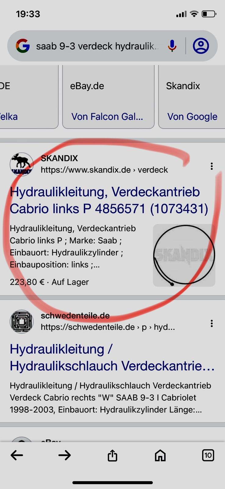

Dieser hier ist wohl undicht 1000034879.thumb.jpg.880a6cd58bbeb5ed2dc475a6e1b97197.jpg
Naja du hast doch schon die Teilenummer. Mal davon ausgehend, dass du den richtigen Schlauch raus gesucht hast, auf die Schnelle für 99€ https://www.ebay.de/itm/266275070246
Übersicht: https://www.esaabparts.com/viewparts.php?searchpart=1&section=482401485

An der Pumpe/Ventilblock müsste jeweils eine Kennung für die Anschlüsse eingeschlagen sein. Das sind die Buchstaben, bei dem, dem du rausgesucht hat das P. Wenn das übereinstimmt, dann sollte das passen.
Was mich verwirrt ist in der ebay Beschreibung der Begriff "rechts "
Brauche den linksseitig
Sehr verwirrend alles...

Mein Bruder hat mir nur den link von skanix geschickt.
P Schlauch, was immer das heißt.
Der linke Zylinder innen sollte angeblich kaputt sein.
War er aber nicht
