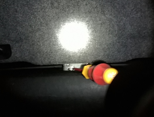

Auf geht er ganz einfach.Rückbank umklappen,in den Kofferraum kriechen und dann siehst Du das Kofferraumschloß.Links und rechts hat es ne Öffnung.In die linke mit nem kleinen,flachen Schraubendreher rein und,ich meine,nach oben hebeln.Dann ist der Kofferraum offen.Kabelbruch ist meistens im oberen Bereich,wo der Kabelbaum in die Heckklappe geht.Oft sind auch noch ein paar andere Kabel angeknackst,kannste dann gleich mitmachen.

Meine Heckklappe ging ja auch nicht mehr auf. Hat noch schön geblinkt aber ohne Motorgeräusch. Anfangs gab's noch ein Stellmotorgeräusch bei halb geöffneter Klappe. Anbei auch noch ein Foto vom Notöffnen. Ungefähr da wo der Schraubendreher steckt muss gehebelt werden. Dann öffnet die Klappe. Aber wer mag schon immer in den Kofferraum kriechen.. :redface:
Gutes Bild wo man es öffnet! Hatte ich schon gefunden.

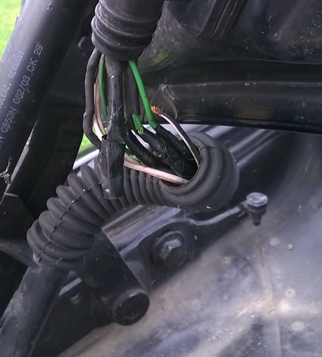

So,
es ist volbracht! Mein Kofferraum läßt sich wieder normal öffnen.
Das so etwas in eine Stunde machbar ist kann man vergessen. Rechne mit 2 bis 4 Stunden wenn man es richtig machen wil.
Innenverkleidung entfernen muss man vorsicht tun, dann kann man es wieder schön zurück geben.
Die plastik Knöpfe muss man vorsicht 1 bis 2 mm eindrücken um sie zu entfernen, dann bleiben 2 ins Mitte
die man mit kraft aber vorsicht mit einem Schraubenzieher aushebeln muss.
Stecker muss man nicht markieren, die kann man kaum durcheinander bringen.
Lösen der Stecker ist noch das schwierigste jede hat eine andere Sicherung.
Sind alle Stecker lose, dann braucht man eine kleine Zange um die weisse kabel-leiter hinten zusammen zu drucken damit
man sie aus dem Löcher holen kann.
Plastik Ellebogen war bei mir schon schlecht repariert und gebrochen, wie diese heil raus kommt weiss ich nicht.
Beim Hinterleucht Stecker lose machen, rubber Schlauch aus dem Loch nehmen und der Kabelbaum ist frei.
Bei mir waren 2 Kabel gebrochen, 3 fast gebrochen. Weiter einige stümperhaft repariert mit Klemmverbindungen.
Es sind 9 Drahte nach folgende (englische) Liste
2 No - White/Pink - 0.5 mm2 for rear Fogs (only one connected)
2 No - Green - 0.5 mm2 for reversing lights
1 No - Green - 0.5mm2 for the number plate lights.
1 No - Green/Grey - 0.35 mm2 for the luggage compartment light
1 No - Black/White - 0.5 mm2 for the boot lock
1 No - Green/White - 0.5 mm2 for the boot lock
1 No - Black - 0.75 mm2 for the common earth
Von mir war jeden Draht eine nach dem Andere abgezwackt, und dann 0,8mm2 Silikonkabel mit etwa 10 cm extra Länge
an beide Seiten eingelötet, VORHER Schrumpfsock um den Kabel gegeben.
Aufpassen dass genau wo der Kabel am meisten biegt Solikonkabel kommt.
Lötstellen sollen dort kommen wo der Kabel nicht biegt anders hat man schnell das selbe Problem.
