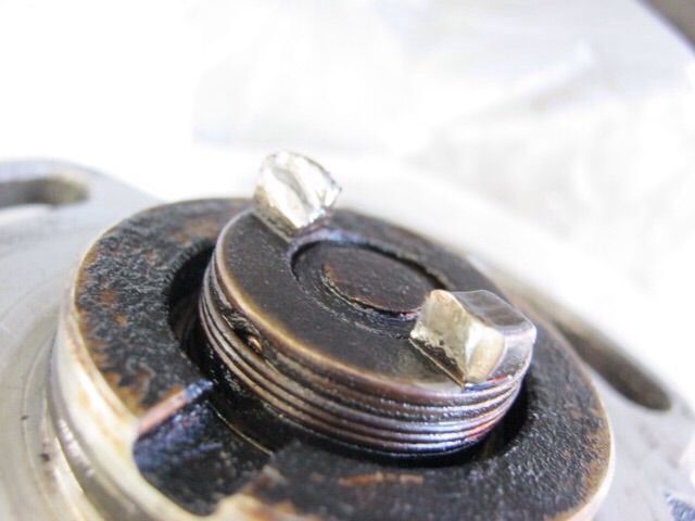

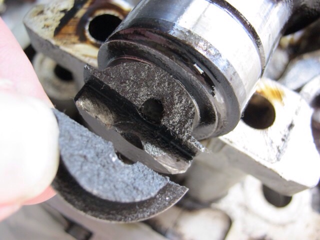

nachdem mein 99 MY83 2,0GL mit K-Jetronic einen sehr unrunden Leerlauf und ruckeln im gesamten Drehzahlband zeigte, wurde der Ventildeckel abgenommen und die Nockenwelle begutachtet. Ergebnis: am Flansch der Nockenwelle zum Zündverteiler war ein Stück Guss herausgebrochen, der Mitnehmer des Zündverteilers konnte von der Nockenwelle somit nicht mehr richtig angesteuert werden. Soweit klar. Dann wurde eine "neue"/alte Nockenwelle samt gebrauchtem Zündverteiler verbaut. Ventilspiel war ausreichend vorhanden, OT ok usw. Die 11km Probefahrt verlief problemlos. Dann im Stand bei der Kontrolle der Zündung läuft der Lüfter an, der Motor hustet kurz und bleibt stehen. Ursache: Diesmal eine gebrochene Welle des Zündverteilers! Zufall? Oder könnten die Ursachen beim Motor selbst liegen? Ich möchte nicht weitere Zündverteiler und/oder Nockenwellen über den Jordan schicken. Die pics zeigen das Schadensbild. Wer hat Ideen für eine Ursachenforschung?

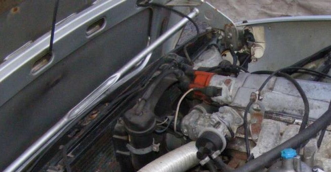

Hintergrund:
Bei Geschlossener Haube (und nur dann) lieget die Quertraverse des Haubenscharniers direkt überm Verteiler.
Ist das vordere Lager lose kommt der Motor beim Anfahren vorn hoch (je sportlicher desto mehr).
Dann knackst am Verteiler.
Hab mich vor x Jahren mal dumm und dämlich gesucht weil regelmäßig die innere Nase vom Verteilerfinger abgebrochen ist. Nach anziehen der beiden gelockerten Schrauben vom Motorlager vorn war dann alles schick.
Hättest du davon mal ein Bild, was genau du meinst,...würde mich einfach mal interessieren.
Fahr ja selbst nicht so ein Auto (:
Im Bild mit -2- gekennzeichnet
Also dann nochmal genauer:
1.) Schaden 1 an der Nockenwelle Bild 1:
Sieht wie ein 1a Gewaltbruch aus.
Keine Auswaschung die auf eine Anriss oder Materialversagen hindeuten zu sehen.
Die Porösitat an der Bruchstelle muss so und weist grade nicht auf eine Materialschwäche hin.
Die leichte Fase am Nockeneingriff (rechts im Bild) macht mich stutzig.
Vermutliche Ursache 1: Sprengkeil
Hier hat jemand den asymmetrischen Mitnehmer 180° versetzt versucht zu montieren und dann den Verteiler angeknallt bis es die Nockenwelle gesprengt hat. (Den Verteilermitnehmer quasi als Sprengkeil misbraucht)

Schaden 2 an zweitem Verteiler mit neuer Nockenwelle:
Das Bruchbild der Welle bild 3 rechts ist zu unscharf um zu sagen ob es per Rotation abgeschert ist oder per Biegung.
Bei Rotationsbruch: siehe oben vermutliche Ursache 2
Bei Biegung: siehe oben Vermutliche Ursache 2 bzw. 1 wenn es zu einer Knickbelastung bzw. Vorschädigung der Verteilerwelle durch die vermutliche Ursache 1 gekommen ist.
Stell Dir die Haube geschlossen vor und wo das Querrohr von der Haubenmechanik dann zum liegen kommt. :)
Bearbeitet von moto
Ahh... Okay, Danke...ist natürlich auch bescheiden

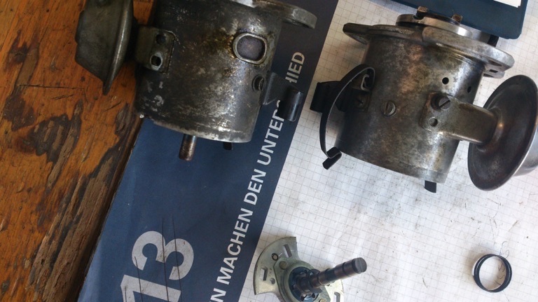

Fragen die zur Schadensanalyse noch nicht beantwortet wurden:
Hat der erste Verteiler radial Spiel, so dass sich der Mitnehmer an der NW einschlagen konnte?
Ist der 2te Verteiler fest?
Wobei ich mir fast nicht vorstellen kann, dass der 3mm Stift , der den Mitnehmer des Verteilers sichert, nicht zuerst abscheren müsste.
Während der Probefahrt war alles ok?
Erst bei stehenden Fahrzeug und geringfügig höherer Temperatur lassen auf zu wenig Spiel schließen.
Ich würde beide Verteiler zerlegen und vermessen, sowohl Spiel radial und axial.
Desweiteren NW-Lager vermessen und Spiele mit der ersten und zweiten Welle aufschreiben.
Erster und zweiter Schaden müssen nicht im Zusammenhang stehen, deswegen ruhig mal eine Stunde messen und dann ein Bild machen.
Try and error ist in diesem Fall zu teuer.
P.S.
Bei der Motorhaubentheorie sollte die Verteilerwelle krumm sein, deswegen auch hier beide Wellen auf einfachen Lagerböcken auf Rundlauf mit Messuhr kontrollieren, mehr als 3/100 sollte die 12mm Welle nicht schwenken.
