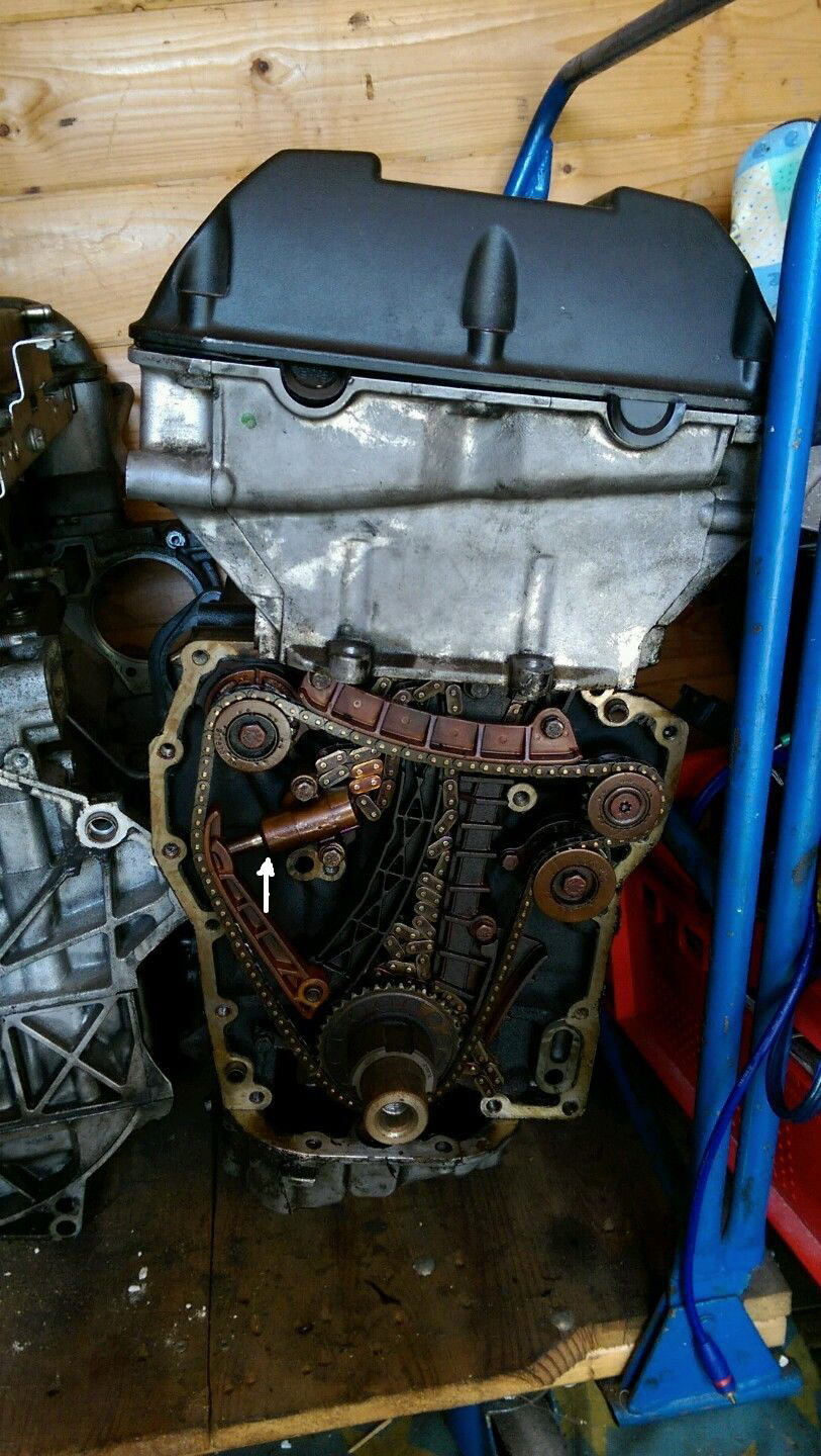

Hallo, wurde der Kolben des hydraulischen Spannzylinders der Ausgleichskette arretiert? Wenn der Gegendruck der Ausgleichskette fehlt, weil diese entfernt wurde, wird der Kolben gerne mal vollständig aus dem Spannzylinder ausgedrückt und der Öldruck macht sich dort "vom Acker". Beim Stilllegen des Steuerkettentriebs sollte dieser Kolben immer mit einer Schlauchschelle aus Edelstahl gesichert werden! Die Ausgleichswellen habt Ihr doch hoffentlich im Motor belassen, oder?!? Zylinderkopfdeckel abbauen und nachschauen (kleiner Spiegel an Teleskop oder Mini-USB Kamera). Und vorher keinen Meter mehr fahren!!! Motorschaden sonst sehr gut möglich.
