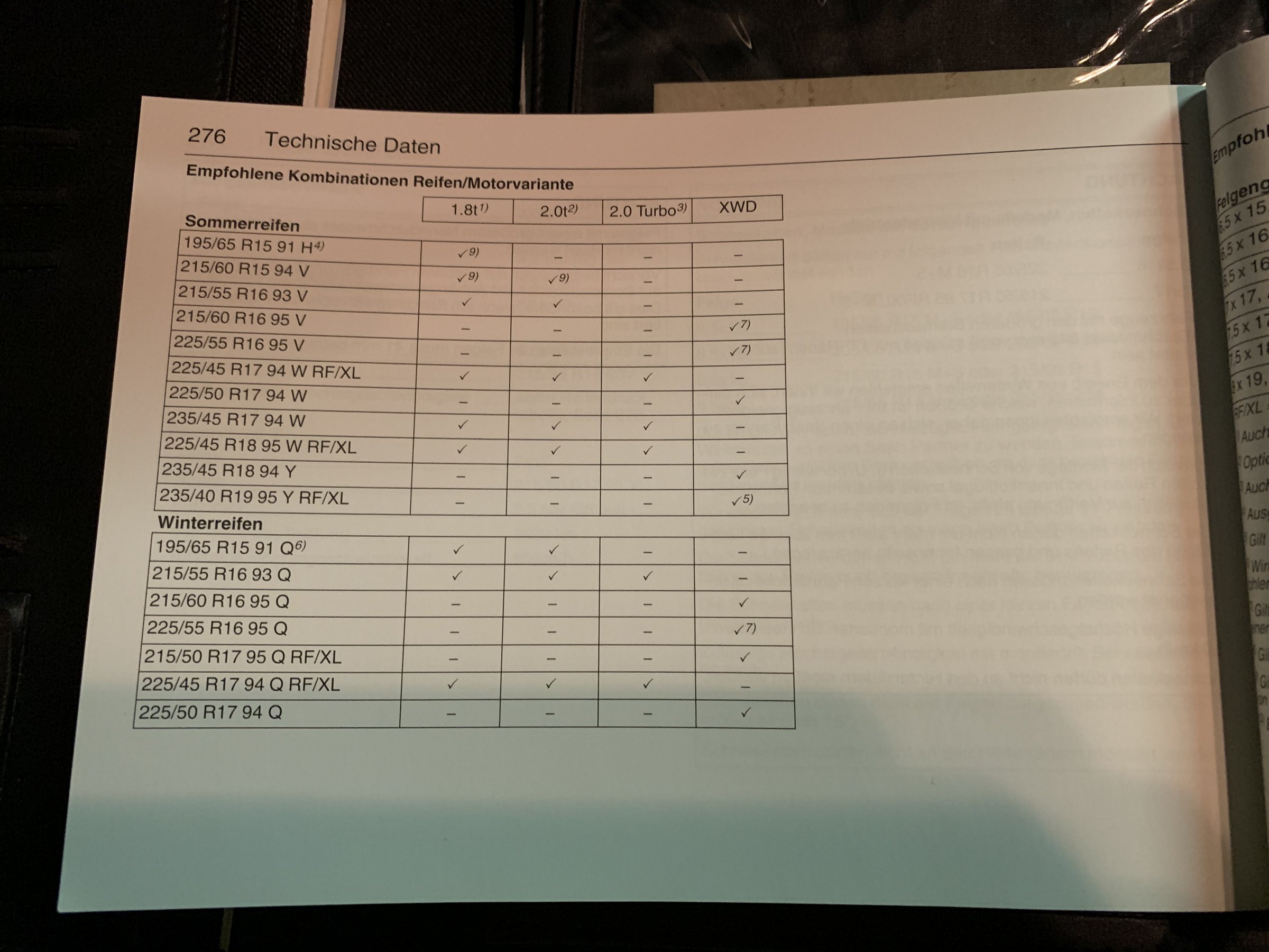

Ich hole das Thema nochmal aus der Versenkung, weil die Informationen zu dem Thema recht rar sind. Bei der Aussage "im Niederquerschnitt darf ich 35er und 45er fahren" kommen bei mir viele Fragezeichen auf. Von wem kam dieses "darf"? Bzgl. Abrollumfang ist das ein massives Delta zwischen einer 35 und 45er Flanke. Mit einem 245er Reifen läge maximal die 35er-Flanke halbwegs im toleranten Bereich. Allerdings habe ich für den TurboX bzw. die 19 Zoll TX-Felge keine Unterlagen gefunden, was abweichend von den 235/40 zulässig wäre. (In meinem Handbuch sind nicht mal 19 Zoll aufgeführt, aber da ich nur einen TX besitze, weiß ich nicht, ob das Original ist). Hirsch hat damals zumindest 245/35 auf seine Felgen gepackt
Wenn also jemand etwas schwarz auf weiß hat, nehme ich es gerne :)
Hallo Osv
Bei meinem 9-3X aus 11/2010 sind im BHB empfohlene Kombinationen Reifen/Motorvarianten aufgeführt. Wobei deiner wie meiner, egal welche Motorisierung, unter XWD fallen.
Hoffe das hilft dir…

Top. Das hilft :) bei mir gibt es nämlich keine 19 Zoll Zeile... Dafür habe ich bei der Motorisierung noch die V6 Varianten drin.
