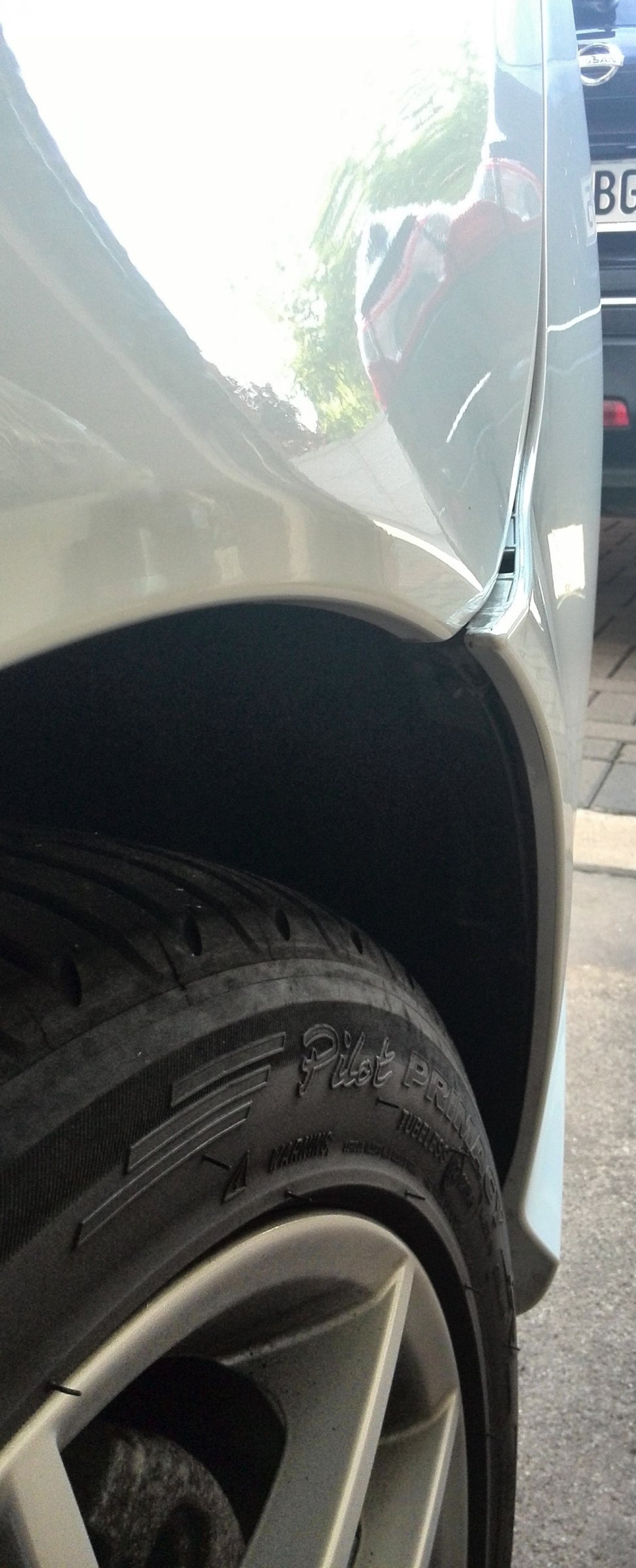

Ein Foto habe ich jedoch noch in der Garage gemacht (s. Anhang). Die hintere Stoßstange steht links ab.
Ich kann sie zurückdrücken, aber sie arretiert nicht.
Die Halteöse (eine bessere Bezeichnung fällt mir nicht ein) ist in Ordnung.
Was meint ihr? Ist die Haltenase abgebrochen oder ist die Stoßstange nur falsch eingebaut worden?

hallo,
die Stoßstange sieht bei mir genauso aus. Würde mich auch interessieren wie das behoben werden kann.
Wenn ich das richtig in Erinnerung habe sitzt da oben innen im Radhaus noch eine Schraube……ansonsten die Führungen der Schürze kontrollieren,säubern und wieder sanft mit leichtem Druck die Zapfen einrasten lassen……
[mention=9791]suitcase[/mention] : Da scheint aber auch schon vorher die Heckschürze nicht richtig zu sitzen wenn ich das richtig sehe..........da ist auch schon eine kleine Delle sichtbar..........
Ich glaube das wirkt nur auf dem Foto so. Anscheinend ist eine Halterung nicht vorhanden. Die erwähnte Schraube im Radkasten ist vorhanden und sitz fest. Sie hat aber keine Verbindung zur Stoßstange. Ich muss mir das mal an der anderen Seite anschauen.
Grüße Guido
Die Halteöse ist noch an der Stoßstange, allerdings so verbogen, dass die Schraube im Radkasten sie nicht packen kann. Also "nur" Fummelarbeit.
