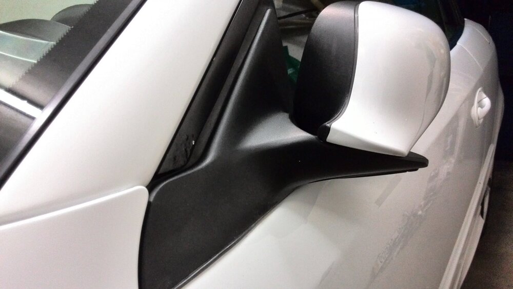

[mention=7626]elgrande[/mention],

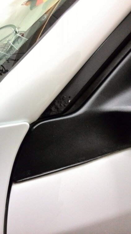

wenn du nachfragen würdest wäre es toll. Nur ist die Leiste für den III´er identisch mit der Leiste für den II´er?
Grüße
Guido
Hallo Guido
War gestern schnell beim FSH und habe kurz nachgefragt. Der Wechsel sollte für jemanden mit ein bisschen handwerklichem Geschick und Gefühl machbar sein, die Leisten sind allerdings schnell verbogen wenn beim einfahren zuviel Druck angewendet wird. Die Leisten werden von oben eingeschoben.
Gruss
Stefan

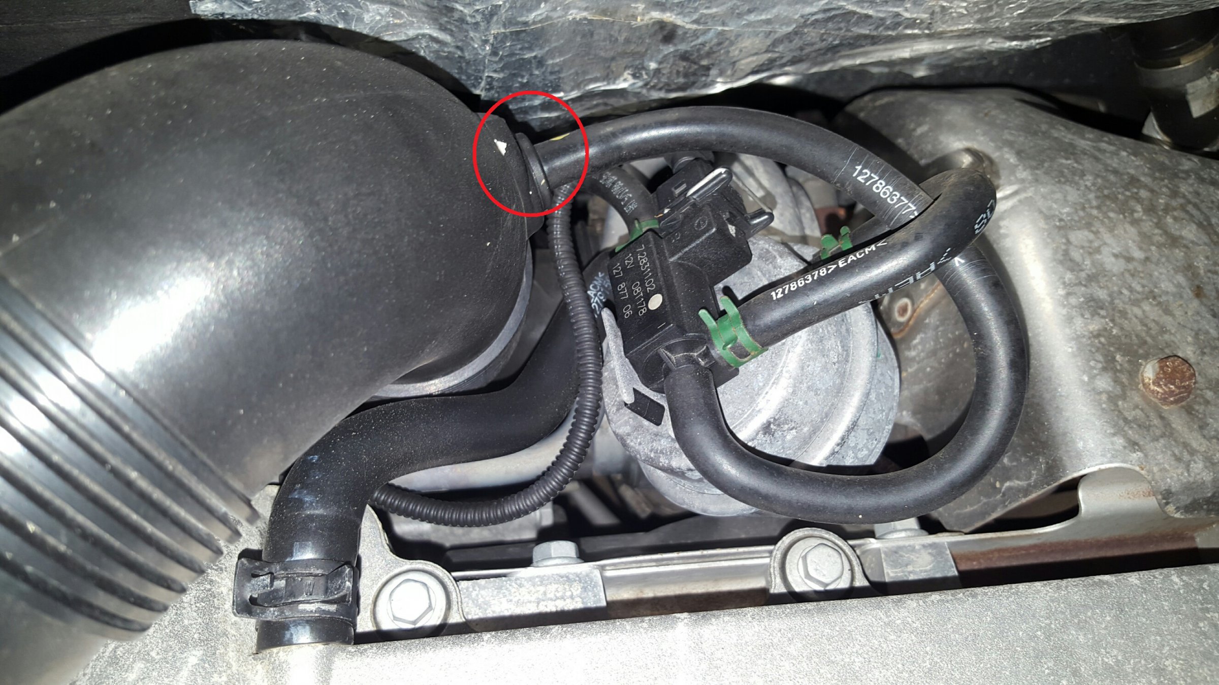

Spule im Ventil bedeutet im Bypass Ventil, oder?
Sehe ich es richtig, dass der B207E einen Garrett-Turbo hat?
Ich habe nämlich durch Google-Suche einen Hinweis gefunden, dass das Bypass-Ventil für den Volvo 700 oder 900 baugleich ist, wie das Ventil für den Saab. Das ist deshalb interessant, weil das Ventil für den Volvo deulich preiswerter ist:

Irgendwo habe ich gelesen, dass auch die Membrane oder der Schlauch undicht sein könnten. Man solle mal den Schlauch abmachen und reinpusten. Wenn kein Luftstau entsteht, ist die Membrane oder der Schlauch defekt.
Welcher Schlauch wäre der Gemeinte (siehe Bildanhang)?
Grüße
Guido
Ich kenne das nur so wenn man den Schlauch abzieht der auf dem Ansaugschlauch sitzt und dort hineinbläst darf keine Luft reingehen, die beiden anderen sind durchlässig wenn man hineinbläst……
Der B207E hat einen Garrett-Lader……
Ich kenne das nur so wenn man den Schlauch abzieht der auf dem Ansaugschlauch sitzt ……
Siehe meine Signatur :fisheye:
Könntest du en Schlauch auf dem Bild markieren?
Grüße
Guido
Ich weiß nicht wie man das markiert, aber es ist der Schlauch der von der rechten Seite auf den dicken Ansaugschlauch trifft……da wo keine Schlauchklemme drauf ist……
Siehe Bild?
Danke und Grüße
Guido
So ich habe mal kräftig rein gepustet und habe heftigen Widerstand verspürt. Ergo, Schlauch und Membrane sind dicht.
Die Feder wird dadurch ja nicht getestet, oder?
Grüße
Guido

Ich habe den Wagen aus der Reparatur bei Molek in Moers zurück. Es wurde ein Unterdruck-Vakuum-Ventil getauscht. Allerdings ist es nicht das, welches auf dem Foto aus meinem Beitrag vom 29.08. zu sehen ist. Es sind zwei davon verbaut. Das ersetzte Teil ist unter einer schwarzen Abdeckung versteckt. Der Wagen läuft wieder wie Schmitz-Katz. :biggrin:
Grüße Guido
