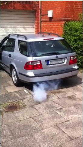

Mir ist so etwas mit weissem Rauch bei einem 9-5 SC 2.3t Arc auch mal passiert und hat mich einen KOMPLETTEN neuen Turbo gekostet! :-(
Ich hatte Mitte 2012 plötzlich immer weissen Qualm beim Start (meist nur beim ersten Start am Tag).
Ich hab dann bei den div "Saab-Partnern" aus der weiteren Gegend und auch weiter entfernt angefragt, was das sein könnte (alles genau beschrieben, Text, Bilder und sogar kleinen Film per E-Mail zugesendet!) und ob die das reparieren könnten. Siehe Demo-Screenshot!

[mention=4518]mac95[/mention] Schlimmes Bild. Bei mir herschte echt "The Fog-Nebel des Grauens" hinter dem Fahrzeug. An ein weiterfahren war aus Rücksicht auf die nachfolgenden nicht mehr zu denken.

Ähem,,, siehe #5 #7 und #11. War definitiv weiß. Hab ich mir nicht ausgedacht. Lader getauscht und Leitung gereinigt und weg wars.

Da ist dein Bild noch harmlos dagegen...
