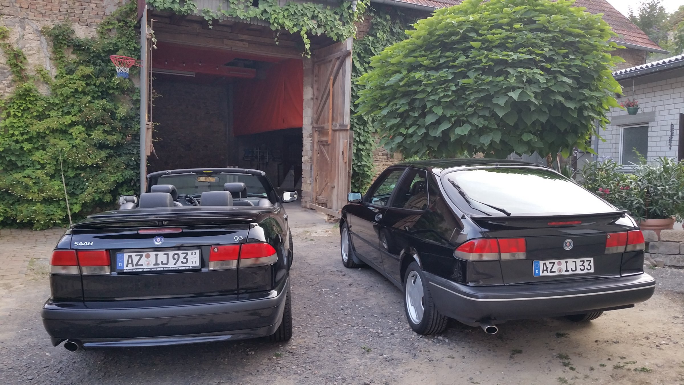

1.thumb.jpg.bb1f539e22d38931d9c13fd23e71fd6e.jpg 2.thumb.jpg.a07d33b447d437e89b01cf2577acb063.jpg 3.thumb.jpg.ede1f20cfb92972568b84f0d36f1eddf.jpg 4.thumb.jpg.57ea69fff0f064ca7960cd56376a7cab.jpg 5.thumb.jpg.e904fcde249e9c19d196787667ee8aa0.jpg 6.thumb.jpg.12d9b0c8776080a4347b9486f28276ad.jpg 7.thumb.jpg.e7eb71b2cda6342378092ea878bf10fe.jpg 8.thumb.jpg.9dee1a3b1bde0678fcd0814ebf981721.jpg 9.thumb.jpg.6e2179d8f842f67796dc17e2f42e2efa.jpg

Bilder leider teilweise unscharf...
Rost Rost Rost
aber von unten ganz gut...
relativ neue Querlenker. Achsschemel wurde wohl mal gewechselt. Spuren eines möglichen Unfalls jedoch nicht sichtbar.
Ölwanne total sauber. Bremsen müssen lediglich gereinigt werden. Kat ist durch. Das Rohr danach auch.

Nordseemodell.....:top:
Unterbodengruppe noch gut? Ablaufproppen aufgerostet? Stoßdämpferaufnahme hinten okay?
;-) Schiebedach...:top:schau mal nach dem Blech hinter den Schmutzfängern vorn.............alles Top?

Das Kennzeichen war noch eins der alten. So lange steht der schon...
Jetzt ohne TÜV auch ok. Leider nicht mehr wahllos, sondern Fahrten direkt zum TÜV oder inne Werkstatt...
Beim 900er hab ich keine schlimmen Rostherde gefunden...alles nur oberflächlich... Die Aufnahmen hinten guck ich mir aber morgen nochmal genauer an....
