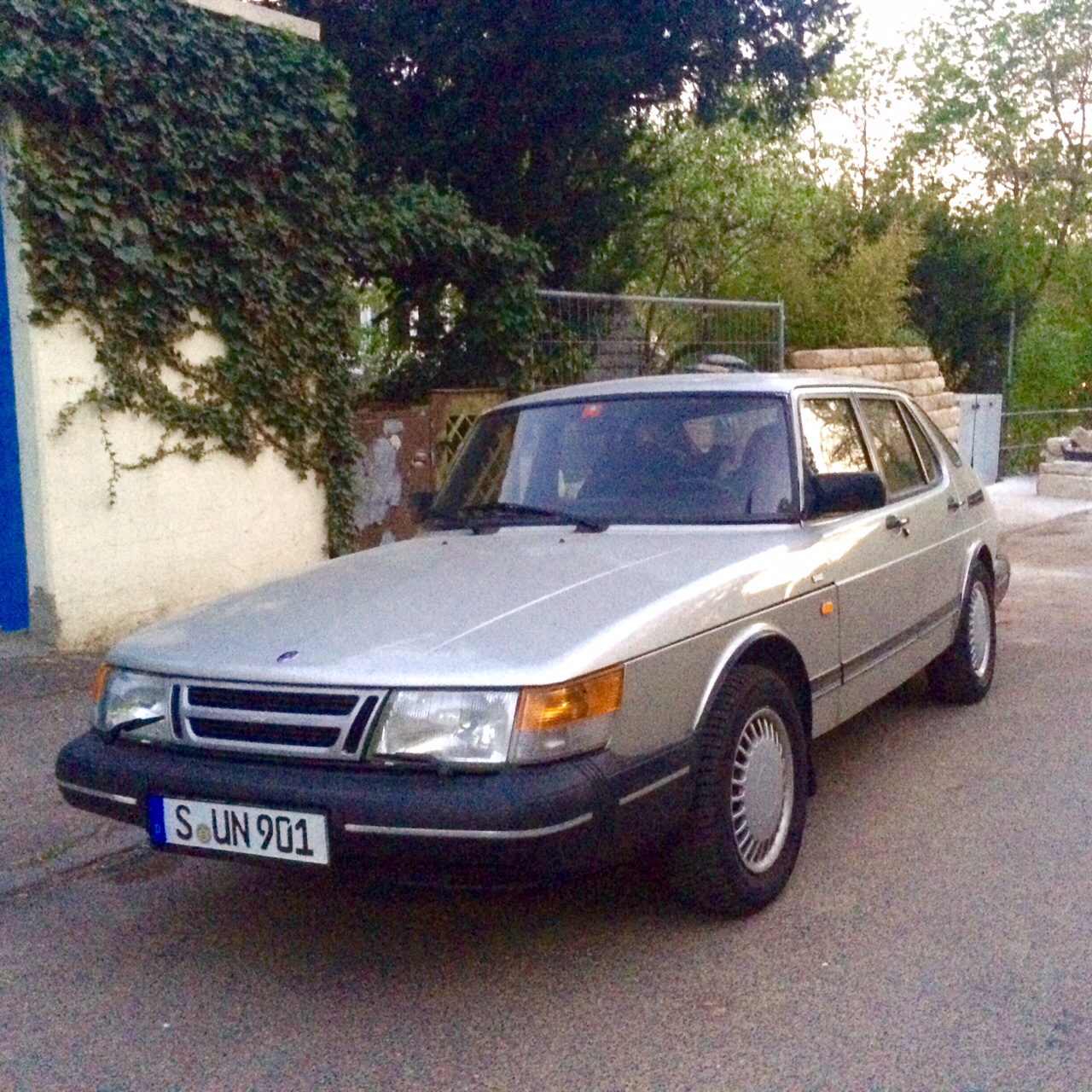

So nun habe ich noch drei Bilder, leider habe ich bisher zu wenige gemacht.
Bessere Fotos folgen demnächst....

Nettes Nummernschild :top:
Willkommen!
Danke☀️
Lustig ist auch, dass ich von einer Familie angesprochen wurde, die vor langer Zeit einen 900 hatten, der mit genau dieser Nummer angemeldet war.
