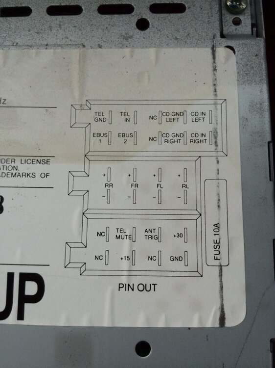

Sodele....
Anbei mal die Belegung meines Radios. Wenn ich mir http://saabworld.net/f29/line-input-aux-music-player-using-telephone-input-28000/
anschaue, kann ich mir das Gelöte auf der Platine ja egtl. sparen und direkt auf die Anschlüsse am Stecker gehen.
Was mir aber noch nicht klar ist: Welche beiden Kontakte muss ich kurzschliessen, um in den Telefon-Modus zu wechseln (so wie in der oben
verlinkten Beschreibung mit dem Schalter)?
Danke noch- und schonmal :D
Grobie
keine Ahnung, tel_mute? Aber Telefon ist doch nur mono, oder?
Moin,
ja, das mit Mono ist mir auch aufgefallen. Aber auf der Platine gibt's die Anschlüsse ja in Stereo....
Keiner mehr nen Plan?
Edit: Bin jetzt den einfacherern Weg gegangen, und es funktioniert einwandfrei. Habe die 4 Audio Eingangspins angelötet und nach aussen geführt. Am Stecker dann die 4 Eingangskabel vom CD-Wechsler gezwickt. Nun muss halt ne CD mitlaufen, macht aber nix, sind ja 6 Stück drin und das Teil steht auf Shuffle All.
Insgesamt eigentlich kein grosser Aufriss.
Danke nochmal an alle, die mir Tipps gegeben haben!
