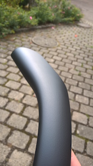

da es heute bei mir ununterbrochen geregnet hat, habe ich mich an die Türgriffe meines Saabs gemacht.
Mein Ziel war es denn abplätternden Gummiüberzug zu entfernen und die Türgriff neu zu lackieren.
Und hier ist das Ergebnis:
sieht viel besser aus als zuvor.
http://1drv.ms/1LfQYJ2
hier noch bilder von den Zwischenschritten.
Gefällt mir richtig gut.
Vielleicht nochmal kurz was zur Vorgehensweise:
- Demontieren der Griffschalen... ohne etwas kaputt zu machen ;) ...hat nicht ganz geklappt, aber war kein relevantes Teil - Griff hält
- Entfernen/Abkratzen des Gummis mit einem Schraubenzieher o.ä. Geht auch mit den Fingernägeln - Soviel zur Qualität
- Nasschleifen mit 320er Körnung
- Entfetten mit Isopropanol o.ä.
- Lackieren mit matt schwarz in 2-3 Schichten, Habe weder Grundierung noch Klarlack verwendet. Mal sehen wie die Haltbarkeit ist.
- Gut trocknen lassen und wieder montieren.
Fertig!

Was für ein lack hast benutzt?
Sieht echt schick aus
AutoK RAcing Lackspray, matt schwarz...

Klasse gemacht!
Ich bin bestimmt kein GM-Fan, aber die Probleme mit dem sog. Softlack haben doch (fast) alle Hersteller aus dieser Zeit. Und wie ich finde, hast du eine schicke Lösung dafür gefunden.
Ich behaupte sogar mal, dass es beim 9-3 noch im Rahmen ist. Der A4 8e ist da noch schlimmer was das Abblättern angeht. Schön ist es nicht, aber zur damaligen Zeit leider nichts ungewöhnliches.
Fertig!

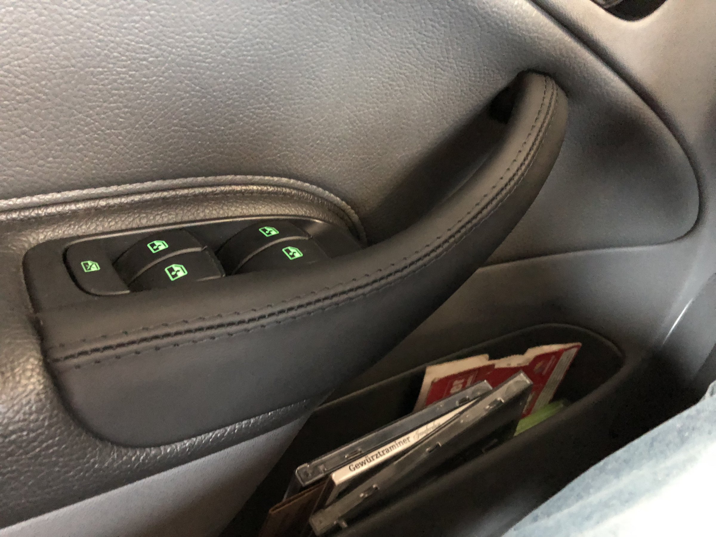

Ich hab mir belederte gegönnt und hab noch dazu ein deutlich sympathischeres Griffgefühl:D1ADE43A-9B95-48E7-B593-AF9CC47F5862.thumb.jpeg.542f87f405862c323733567efa95515c.jpeg
