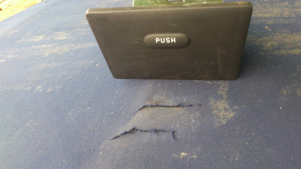

ich habe noch ein 900II Cabrio mit blauen Verdeck.
Es ist noch recht gut und dicht.........
gern würde ich die Risse (Schnitte ?) flicken .........................und dann reinigen.
Hat jemand damit Erfahrungen ?

da die risse/kratzer nicht durch die gesamte haut gehen, werde ich versuchen von innen ein stück gewebeklebeband u von aussen mit blauen (wenn es den in farbe gibt) Textil Kleber.
mal sehen????
keine Ahnung wie das ist, wenn es nicht durch geht, aber normalerweise setzt man aussen einem Flicken auf mit einem Kleber der die saugfähige äußere Stofflage komplett durchdringen muss bis zur Dichtlage. Denn sonst kann Wasser dazwischen sickern was spätestens bei Frost nicht so dolle ist.
mal sehen????
Ich würde das mit einem guten Kontaktkleber und Verdeck-Stoffflicken machen, der Kleber von dem Klebeband gibt wohl mit der Zeit (Wärme) nach und die Feuchtigkeit wandert darunter. Dann von der Außenseite ebenso. Das Reparaturset scheint mir nicht verkehrt.
Gewebeklebeband von Innen hielt bei mir nicht sehr lange wegen der Feuchtigkeit.
Mit dem Textilkleber habe ich recht gute Erfahrungen am der Kante des 5. Spriegels gemacht. Auf der Fläche habe ich damit noch nicht geklebt.
Mit einem Sattler reden! Der hat den richtigen Stoff und den richtigen Kleber.
Damit kannst Du selbst arbeiten.
Wichtig: Nicht nur diesen einen Bereich reparieren. Wenn, dann auf der anderen Seite den selben Placken kleben.
