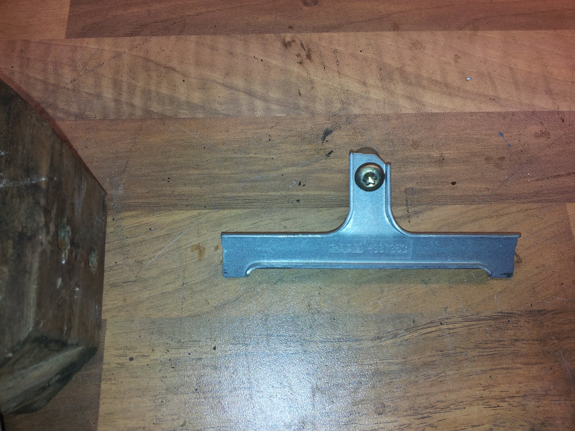

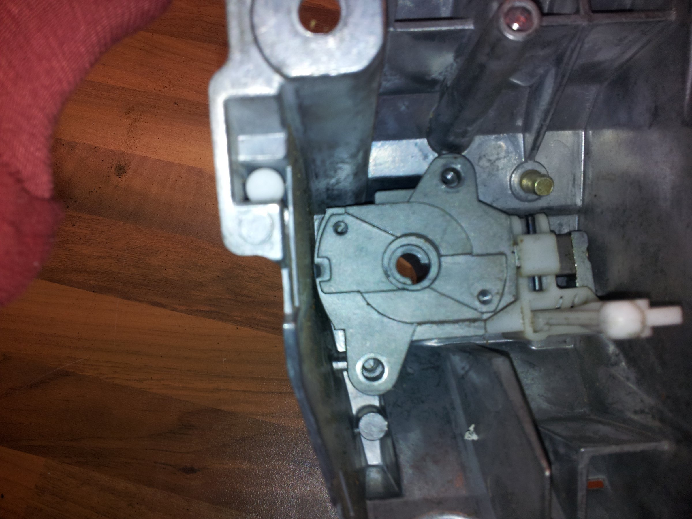

So ist alles nicht so einfach weil das Ding ja auf der Seite liegt. Du schraubst dann das Teil ab.Schlo(3).thumb.jpg.1da3668bb37f3e666228629dece7c7cd.jpg

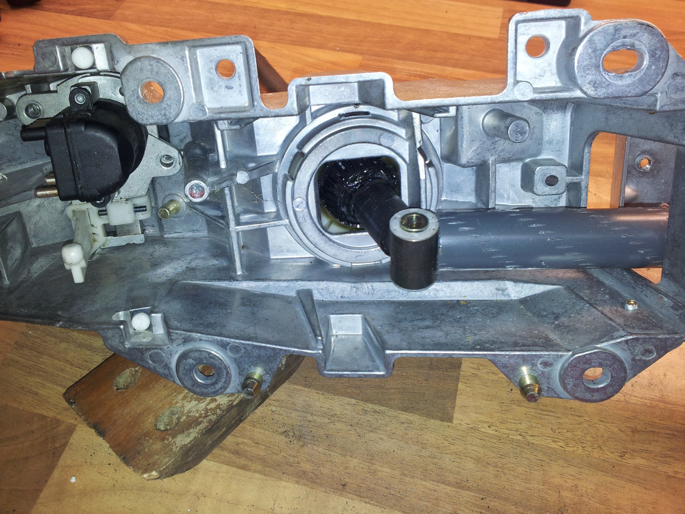

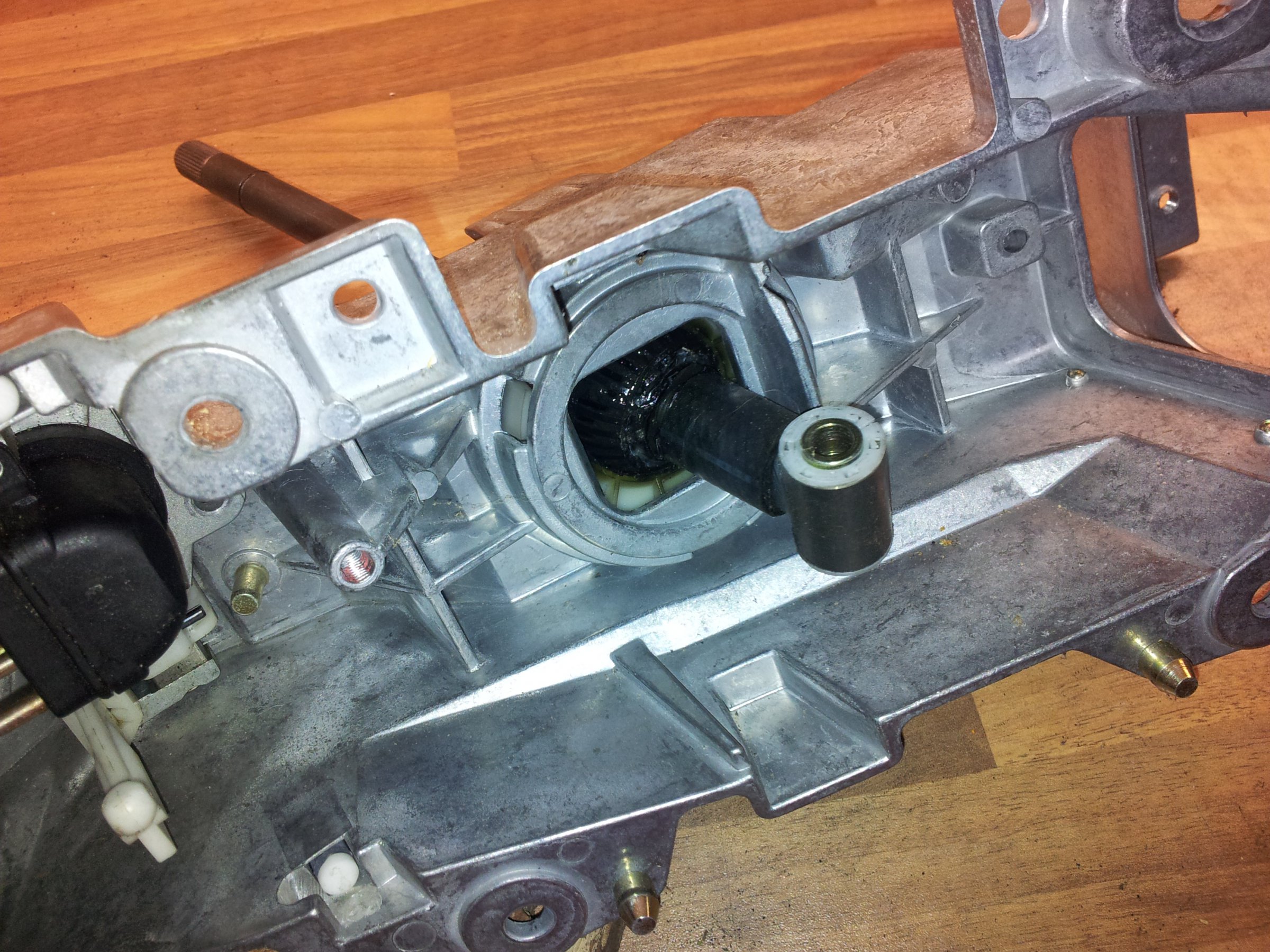

Dann mußt Du dieses Kugelgelenk mit einem Schraubendreher abhebeln.Schlo(4).thumb.jpg.1ea073123d00cadee0b588b423c50ec5.jpg

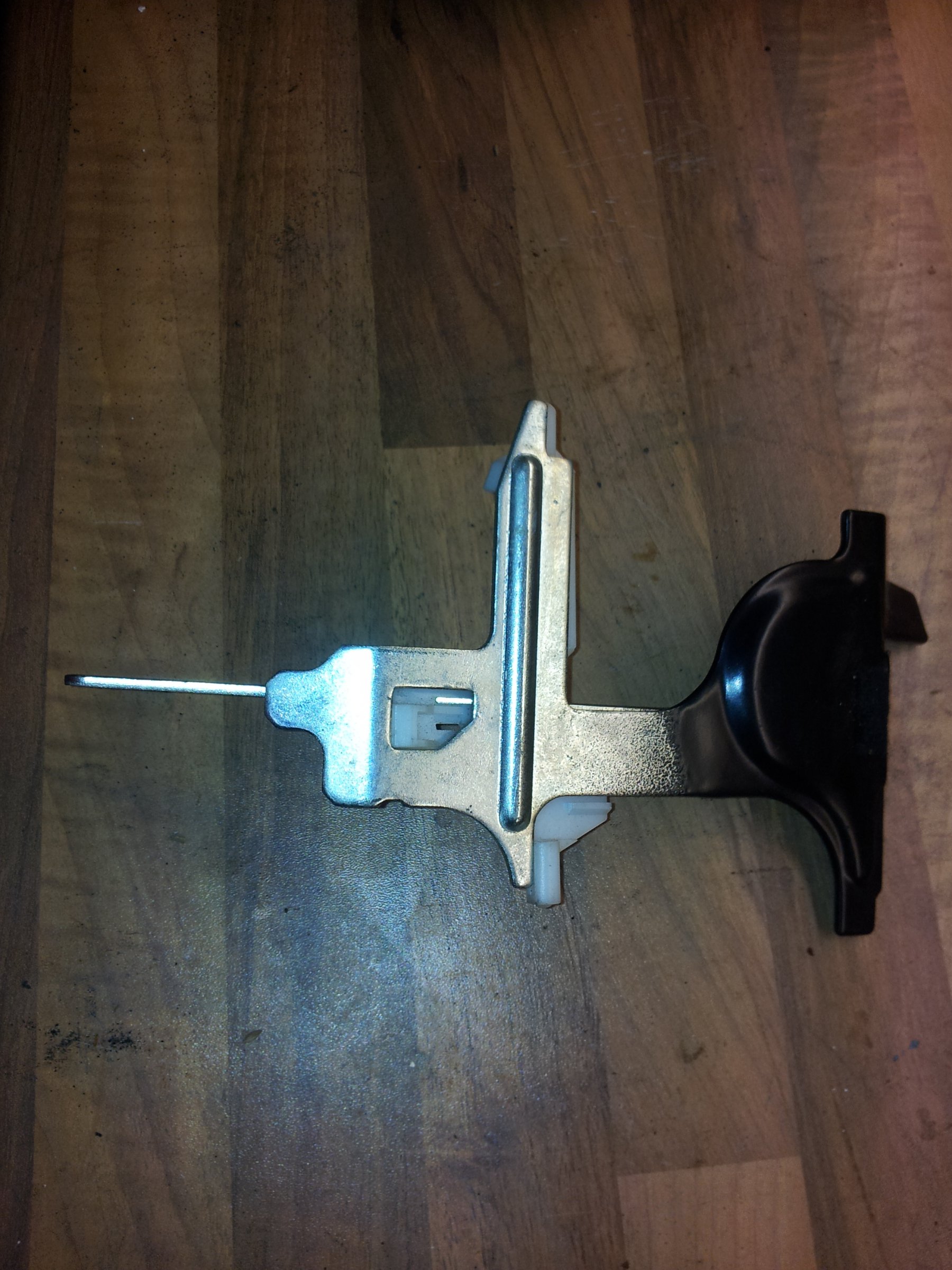

Um dieses Teil rauszunehmen.Schlo(5).thumb.jpg.05fb3b7813371a4816877d919f04e4c5.jpg
Wie Du jetzt siehst hat der Schalthebel ein Bohrung mit einen 8ter Bolzen drin der ist mit dem Schaltgestänge verschraubt. Gestänge durch plastikrohr simmuliert.Schlo(7).thumb.jpg.fdcaa055539a6c89a86efaf0e057603a.jpg

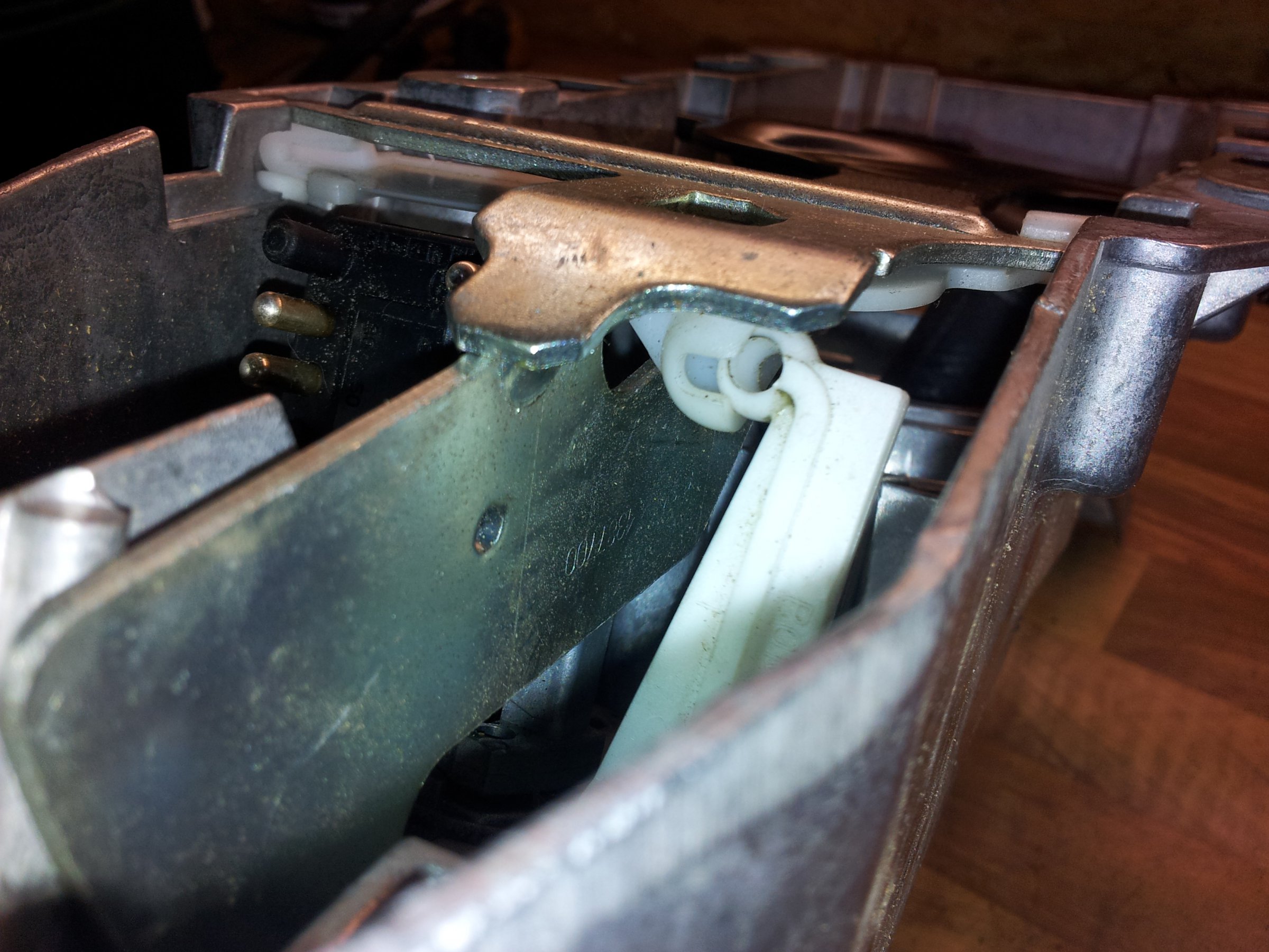

Wenn Du jetzt das Schaltgestänge vom Schalthebel trennst (Du wünscht Dir jetzt mindesten ein Gelenk pro Finger mehr) Dann hast Du Bild 1 live in der Hand.

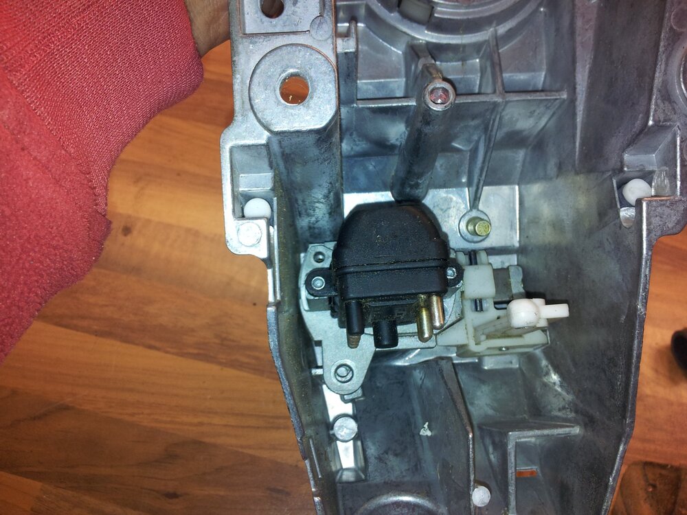

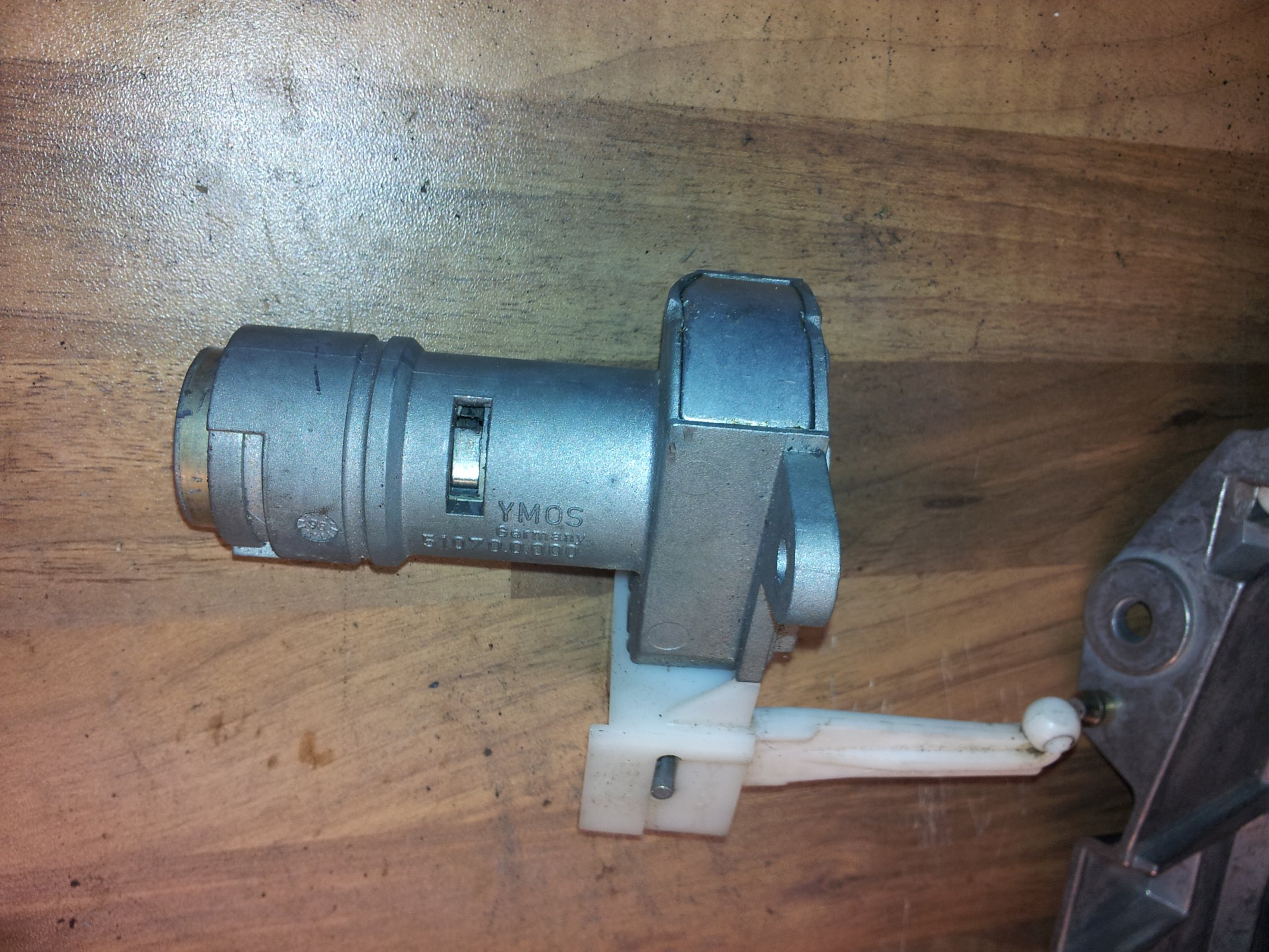

So jetzt den Stecker vom Schloß abziehen und das untere Teil abschrauben.Schlo(8).thumb.jpg.a1e93b2eb865004c9a5994898a4cde94.jpg

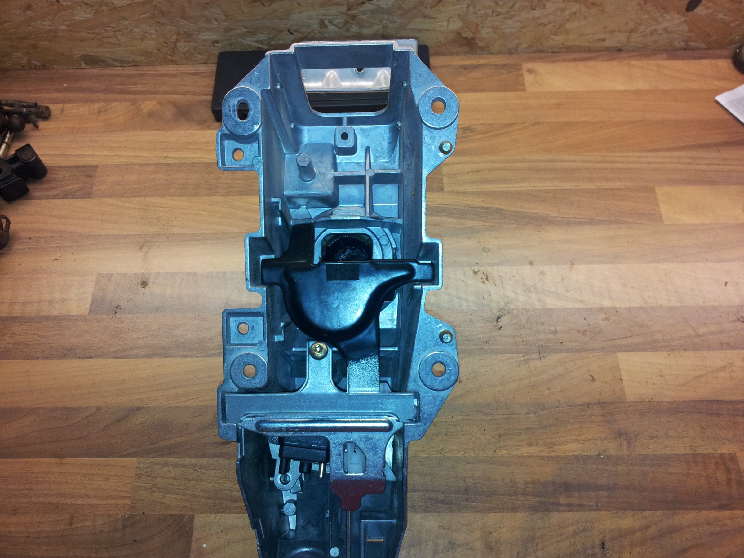

Dann den eigentlichen Schloßträger abschrauben.Schlo(9).thumb.jpg.795b505dec8c94a681080b3f14eafe13.jpg

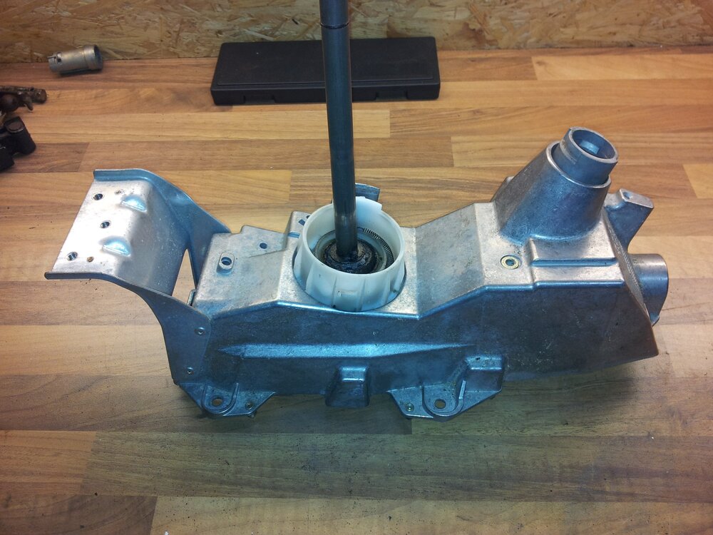

Und schon ist das Schloß draussen.Schlo(12).thumb.jpg.0e8cb1518c429bd93341d2a34c7fe85e.jpg War doch echt`n Witz oder:biggrin:

Wie hast Du das Teil auf dem Bild nach oben rausgekriegt:confused:

und wenn das ganze immer noch wie beim 902 aufgebaut ist, wonach es mir auf euren Bildern aussieht, dann ist die Feder im Metallflansch des schwarzen Kontaktplatte oder -block. Hatte extra gestern noch mal nachgeschaut. Bei meinem ist nicht die Feder defekt sondern der Pin, der sie mitnehmen soll, abgebrochen. Alu-Guss, ireparabel. Bei mir musste also bei gleichen Problem nur der schwarze Block neu.
So sieht es aus. Das war bei mir das Problem. Nase abgebrochen und hin ist das Teil.
He He ;-) ich bin Huodini....
Nein, Spaß bei Seite.
Das ist ein Bild aus dem Netz. Dachte mir, ein Bild sagt mehr als 1000 Worte.
Ich habe das Teil noch nicht ausgebaut. Nur den Schließzylinder. Der wird von oben in das Schloss gesteckt. So ist es jedenfalls beim 9-5.
