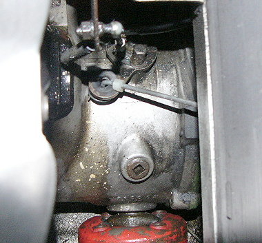

brauche den Gummi am Gestänge des Freilaufs am Getriebe. Ist eine dicke runde Dichtung, die dem Gestänge Halt gibt am Freilaufhebel oben am Getriebe.
Wo gibt's die?

P107004Saab.jpg.d800cc5b487df5d006a257ae8ab5a509.jpg Meinst Du dieses Teil? Da kann man ein passendes Gummiteil nehmen, z.B. aus dem Zubehörhandel für Motorräder o.ä.

Nein, das ist der Gummi um das Ende des Gestänges am Hebel oben auf dem Getriebe (schau mir das heute nochmal genauer an - bin leider temporär einarmig)
[ATTACH]98224[/ATTACH] Meinst Du dieses Teil? Da kann man ein passendes Gummiteil nehmen, z.B. aus dem Zubehörhandel für Motorräder o.ä.
Genau, der dicke runde Gummi, in dem das Gestänge sitzt/endet

Ich habe bei mir eine hundsgemeine Karosseriedurchführung verwendet, die es in der Kfz-Elektrik in allen möglichen Stärken und Durchmessern gibt, auch in verschiedenen Durchmessern des Loches. Den Rand kann man sehr schön mit einem Schleifbock oder einem vergleichbaren schleifenden Gerät (notfalls auch einer Flex) mit feiner Körnung uns niedriger Drehzahl ganz einfach zuschleifen.
