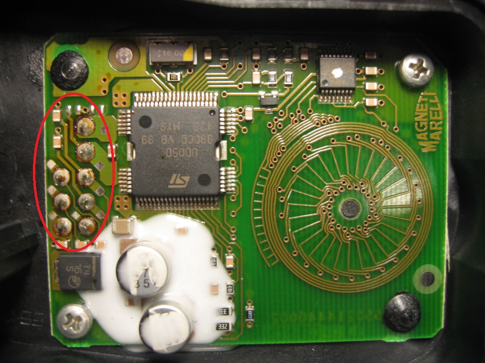

Hast du von der "Drosselklappe" den schwarzen Deckel mit den Metalspangen ab gehabt...darin sammelt es sich gern mal das Öl...und es lösen sich dort Lötstellen.

Die Kappe an der Drosselklappe kann ich mal aufmachen und wenn Lötstellen defekt sind...?

Die großen Lötstellen kann man nachlöten...aber wie gesagt...der Fehler hat was mit dem Unterschied der geforderten Luftmasse vom Steuergerät und der eigentlich gelieferten Luftmasse zu tun. Bei warmen Motor, wird ein Teil der Luftmasse durch die Abgase vom AGR ersetzt....erfolgt dies nicht, wird zum Beispiel der Fehler "Luftmassenmesser, niedriger als erwartet (P2279 11)" gesetzt.
