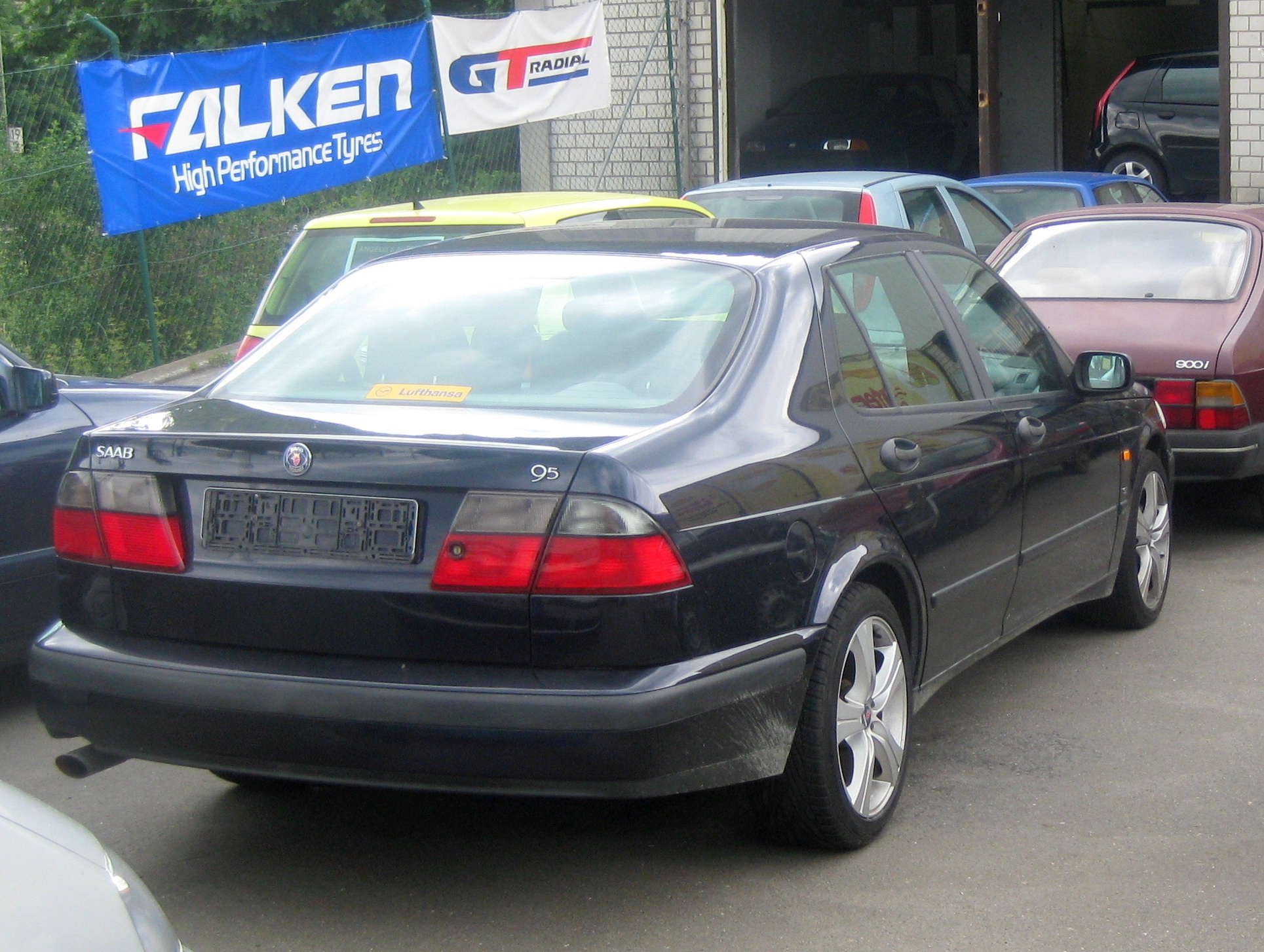

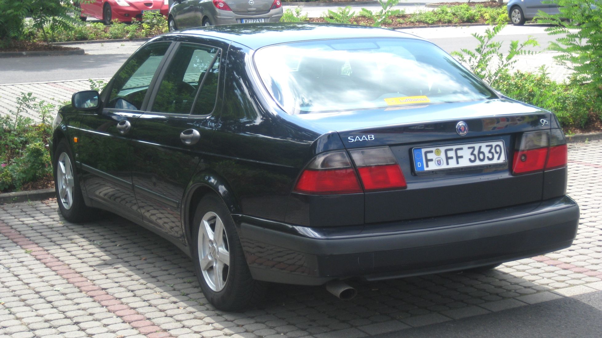

Hab jetzt keine Fotos zur Hand finde ich aber noch, diese 7,5 x 17" Felge ist o k
nur der Rerifen oben draug schein so, als ob er zu klein ist. Was ich sagen will,
es ist so, dass der Reifenwulst oder Seite nicht in einer Ebene mit der Felge ist,
so als ob der Reifen zu "schmal" wäre, sieht optisch überhaupt nicht gut aus
Doch, hier ist eins, denke der Reifen ist zu klein für die Felge. Was meinst du?

[mention=1038]Florida[/mention] das mit den schmalen Reifen ist halt eine Mode aus dem Golf Tuning Bereich. Felgen zwei Zoll breiter als die Aufstandsfläche. Weil man breitete Reifen nicht eingetragen bekommt. Das genaue Gegenteil zu den BMWs aus den 90ern. Bei denen steht der Reifen ballonartig über wie in der Formel 1. Nun ja, jedem das seine. Ich mag es auch überhaupt nicht, wenn als erstes die Felge an den Bordstein kommt. Diese berupsten Ränder, grr.
Scheint ohne spezielle Eintragung aber selten geworden zu sein.

[mention=1038]Florida[/mention] das mit den schmalen Reifen ist halt eine Mode aus dem Golf Tuning Bereich. Felgen zwei Zoll breiter als die Aufstandsfläche. Weil man breitete Reifen nicht eingetragen bekommt. .
Wenn ich näher betrachte, dann sind die Reifen ganz "unschuldig", die Felge ist mittig höhenmäßig über den Rändern,
wäre sie in der selben Ebene oder auch etwas "tiefer", wäre der Eindruck ein ganz anderer. So erscheint mir dieser
Satz irgendwie unvollkommen. Optische Täuschung offenbar.
Z.B diese gewöhnliche 6,5x15 ET 30 Felge mit 195.... steht meiner Meinung viel besser und kompakter da
