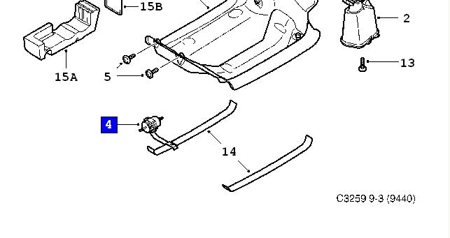

und du hast die Variante rechts neben dem Tank, oder wie verstehe ich dein Beispielbild?

anbei nochmal das Bild von Beitrag #21

Da bei dir wohl ein Filter verbaut ist, könntest du da vielleicht ein Bild von der Lage und dem Filter am Fahrzeug posten.

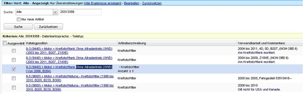

laut epc sitz der filter mit der teilenummer 25313359 seitlich am tank. das zeigt auch das WIS so für den B284 Motor..... nur leider ist da nix :(
komisch komisch
Ich gucke auch nochmal im WIS nach...........

Ich habe nochmals im WIS nachgeguckt……in der Kraftstoffpumpeneinheit ist ein nicht austauschbarer Filter montiert……wohlgemerkt bei den XWD-Modellen……was sich dann auch mit den Bildern im EPC deckt……
den habe ich auch gesehen.... das heisst also, XWD Modelle müssen keinen Benzinfilter tauschen?!

Naja, es gibt den Motor halt mit völlig unterschiedlichen Hinterachsen und das bedingt unterschiedliche Tankanlagen. Und ich mutmaße mal, dass die Variante der Pumpe ohne externen Filter dann das Resultat irgend einer Baukasten Sache ist.
Es gibt für den Motor nur zwei Ausführungen! Entweder mit Allrad bzw. Turbo X dann haben die KEINEN Filter oder halt normal FWD V6 dann haben sie einen. Einige 4 Zylinder haben ebenfalls keinen Filter! Und was sie bei dir da [mention=7827]vinario[/mention] abgerechnet haben würde ich mal in Erfahrung bringen :biggrin:
Ich habe mal die VIN von [mention=7827]vinario[/mention] (ich hoffe das ich das durfte), die auf der Rechnung war, in mein EPC eingegeben und danach gesucht……Ergebnis: kein Filter, wie bei [mention=2482]KENNY69126[/mention] ……also die Variante die mit Pumpe verbaut ist……
Jap immer beim Turbo X! Die haben KEINEN Filter :hello: Wenn man da etwas neu machen muss/ will kann man nur die Pumpe neu kaufen. In der Regel gehen die aber nicht kaputt.
