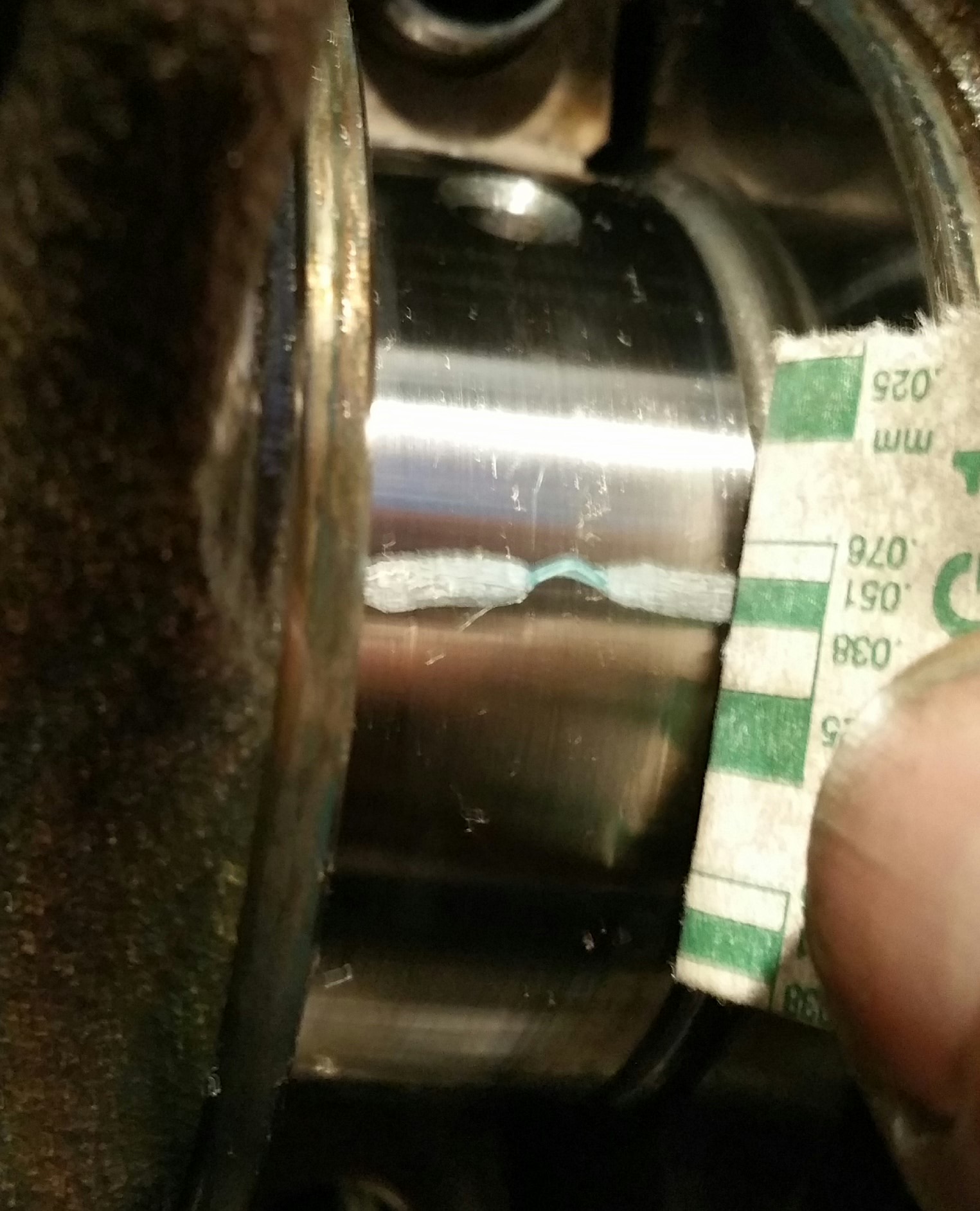

Ursache ist die Kurbelwelle die an den Lagerzapfen mal gerade so eben noch in der Toleranz liegt.... Natürlich ist der Motor noch im Fahrzeug eingebaut und das Lagerspiel wurde "nur" mit einem Plastigage Streifen gemessen. Alle Hauptlager haben 6 bis 7 hundertstel und die Pleuel haben durchweg 5 hundertstel.
In der Summe ist das wohl zu viel Spiel und der Öldruck verschwindet an den Lagerstellen......
Natürlich kann man jetzt den Motor ausbauen und die Kurbelwelle auf Untermaß schleifen.... aber das will ich mir nicht wirklich antun...

Hier mal ein Bild
Die Welle ist wohl in Ordnung. Was steht auf den Lagern? So lange es nicht klemmt, ist die Welle maßlich immer wie neu. Die Welle nutzt sich nicht ab.

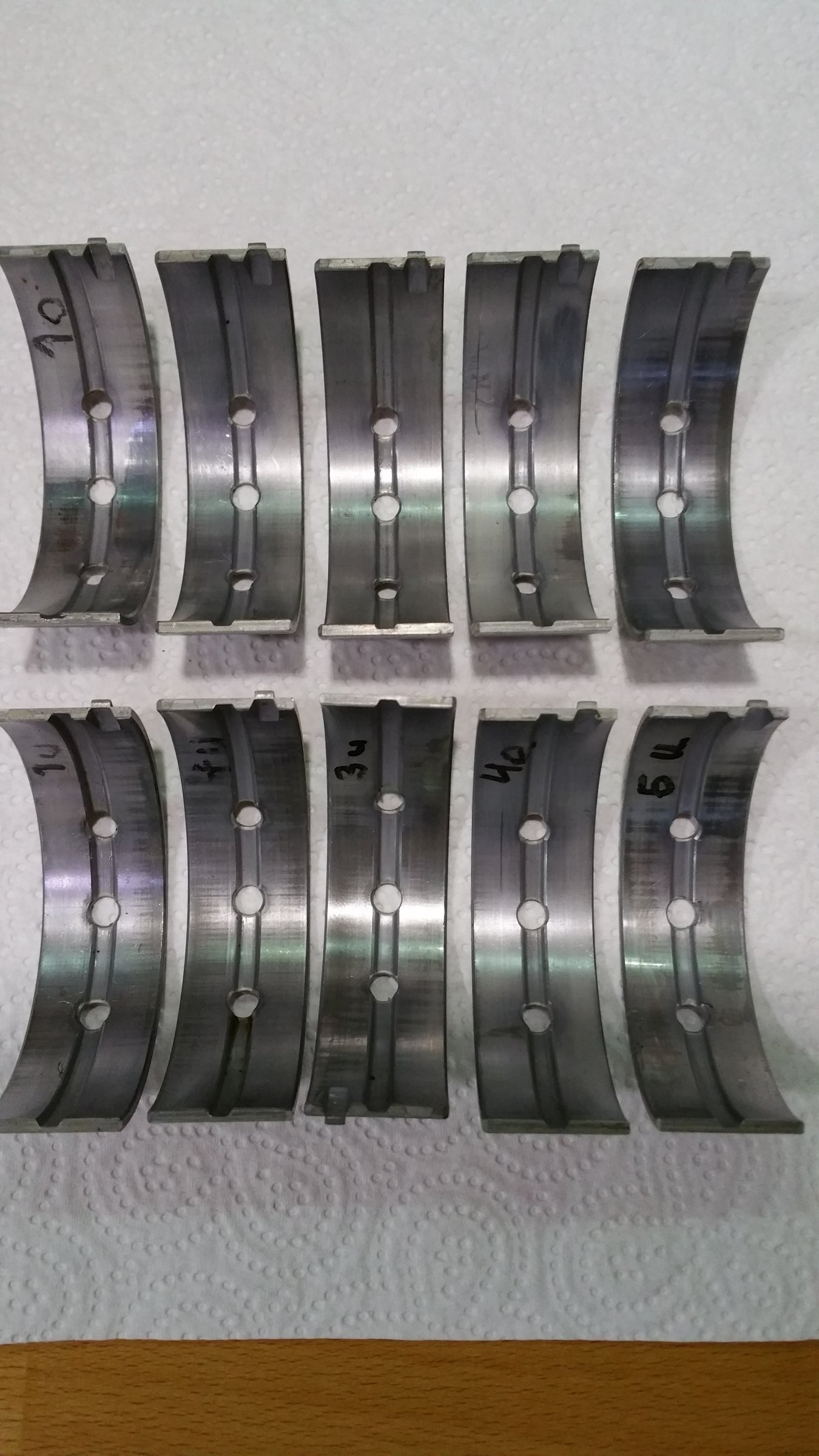

Jedoch die Lager. Mach mal Photo von den Lagern.
1445518154882.thumb.jpg.bdce2098fe8346febcaa5ef65ca5c733.jpg Bitte sehr :)

Hallo rumpel,
dein Bild zeigt die 5 Hauptlager, die alle OK aussehen, "Tribult" meinte jedoch ein Bild der 4 Pleuellager (8 Schalen ohne Ölbohrungen und Schmiernute in der Mitte), denn die sind es, die Klappern, wenn es am Kurbeltrieb eines Saab klappert.
Deine Hauptlager zeigen das Schadensbild einer durchgebogenen Kurbelwelle nach dem fressen eines Pleuellagers.
Erkennbar an den Rattermarken auf der Aluschicht der Hauptwellenlager. Mal so als Ferndiagnose.
Was steht denn auf dem Rücken der Gleitlager.
Wahrscheinlich ist der Motor schon mal neu gelagert worden nach einem Pleuelschaden. Aber das ist eine Ferndiagnose.
wie gesagt, ich habe den Motor als Werksneu gekauft. Alle Lagerschalen kommen aus dem Zubehör (kein Saab Logo, keine Farbkennzeichnung) in Standardgröße (Std).
Lagerspiel durch die Bank an der oberen Toleranzgrenze.
Neeee, da gibt es kein Saab Logo! Plastigage ist schon okay. Wenn die Ergebnisse der Hauptlager alle identisch sind, stimmt das schon. Sind die Pleuel ebenfalls alle gleich breit gequetscht, so stimmt das auch. Mal über dem Daumen, aus der Ferne.....

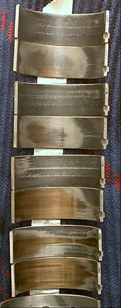

Mal zurück zum Thema, bekommen wir noch die Pleuellager zu sehen?
Ja klar, her mit den Pleuellagern und der Kurbelwelle.....
3te untere Lagerschale mal gedreht..;-)..........könnte langsam ein schuh draus werden.
:confused:.....Wandler, Schwungscheibe ist fest?!
Pleuellager + Anlaufscheiben ...Bilder bitte. (Distanzscheiben).---->.....Einbauposition (Ölführungsschlitze) beachten u merken.
