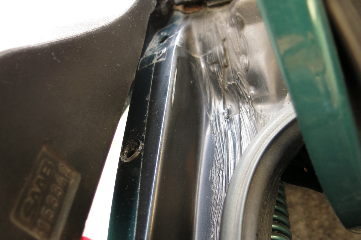

Seitenspoiler Tür oder Heckbereich? Ich habe den an der Fahrertür gerade hinter mir. Er wird in der Mitte mit einer Schraube im Spoiler in einen Käfig mit Blechzungen in der Tür gesteckt, vorn und hinten mit einer kleinen Blechschraube geschraubt. Diese drei Befestigungen dienen im wesentlichen nur der Justierung des Spoilers, tatsächlich befestigt wird er aber mit doppelseitigem Klebeband. So etwas gibt es für Autolackierer, um z.B. Embleme zu befestigen.
Bis ich das alles herausgefunden hatte, habe ich einen Nachmittag vergeigt, indem ich die Türpappe abgebaut und im Inneren der Tür nach den Befestigungen gesucht habe.
Entwarnung: Man kann den Spoiler entfernen, ohne die Türpappe etc. entfernen zu müssen.
