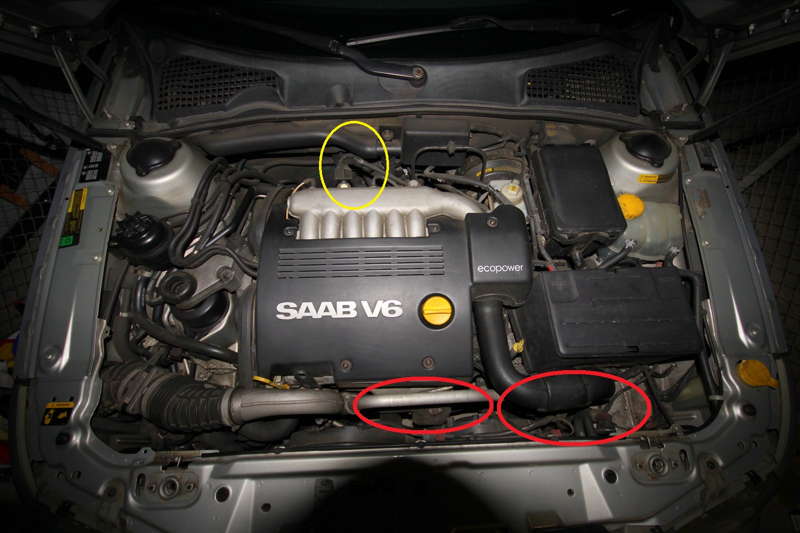

Anbei habe ich jetzt mal meinen Motorraum fotografiert.

gut ich muss gestehen mein ehemaliger 2002 sah etwas anders im motorraum aus....etwas..:smile:
aufgeführt hast du nun ja schon soweit alles, schaue in ruhe nach.
etwas kommt mir optisch etwas saabuntypisch vor.......vielleicht falsches Bauteil.....(gelb)
vielleicht hat noch jemand einen 6ender aus 99
#8......in rot

das gelbe Bauteil ist der Ladedrucksensor in der Ansaugbrücke
ja ......aber so?..
Kann es sein, dass der Ladedrucksensor nicht richtig drauf steckt oder was beunruhigt?
