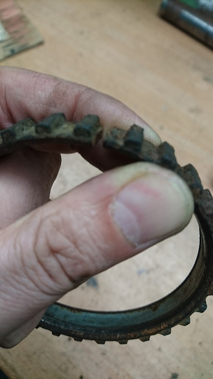

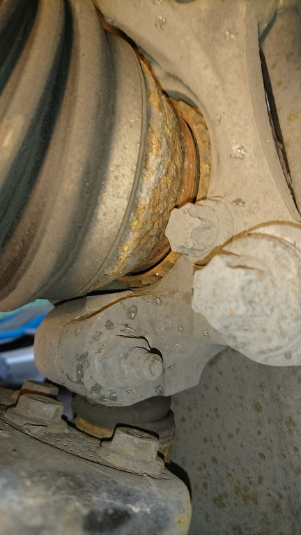

Fehler ist gefunden :
ABS-Ring vorne links gebrochen.DSC_0284.thumb.JPG.685ef277a5e1e2a9884326986cc7c7a8.JPG DSC_0286.thumb.JPG.39ff79fb1a20e6686ebbab686860c476.JPG

Ich werde im Zuge dieser Reparatur auch die Traggelenke, Spurstangenköpfe und Koppelstangen erneuern.
Die Teile sind zwar alle noch i.O., aber wo jetzt gerade alles auseinander ist, bietet es sich an.
Finde es sowieso erstaunlich, dass bei 180tkm diese Verschleissteile noch nicht ersetzt werden mussten.
Das ganze Zeugs für die Instandsetzung kostet unter 100€, und ich habe schon Markenware bestellt. Da soll noch einer sagen Saab fahren wäre kostspielig.
Der Wagen fährt wieder einwandfrei. Es lag also definitiv am defekten ABS-Ring.
ABS-Ringe habe ich im ebay für 12€ bekommen, das Paar.
Auf einer Herdplatte erhitzten, dann kann man den Ring einfach aufstecken. Nach ein paar Sekunden Abkühlzeit sitzt er bombenfest.
